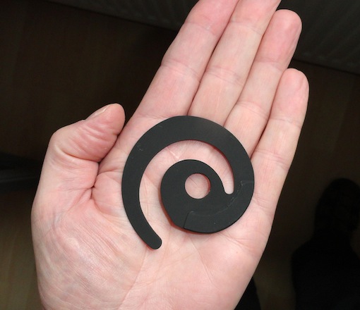

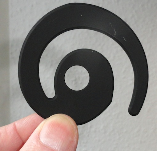

Könnte eine Blende für ne Bauer-Fernsehabtastung sein.
Gruß flimmerman
Stimmt. Es ist die Umlaufblende für die zweite Version (1963 bis ca. 1980) des FESE Flying-spot-Abtasters.
Die erste Version vor 1963 hatte noch zwei Fotozellen, je eine pro Halbbild, bei kontinuierlichem Filmtransport. Das Problem dabei war, das die Halbbilder elektrisch "geshuttert" wurden durch Umschaltung von einer Photozelle zur zweiten während der Austastlücke. Da die beiden Zellen immer im Pegel etwas abwichen voneinander und daher die Teilbilder ungleich hell waren, flimmerte das Bild schnell.
Dafür gabs den Flickerregeler, mit dem man die Pegelbalance nachregeln musste. Und das auf Sendung!
Die Version zwei hatte nur noch eine Photozelle, also flickerfrei. Dafür mußte aber eine Umlaufblende her,
die die beiden Halbbildabtastungen wechselseitig abdecken mußte. Da dies aber bei kontinuierlichem
Filmlauf funktionieren sollte, errechnete man statt der klassischen Flügelblende des intermittierenden Transportes dieses merkwürdige Gebilde.
