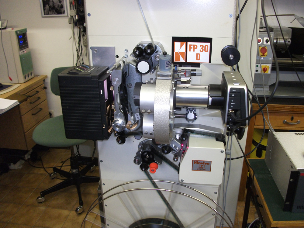

Hallo zusammen,
habe mal einen kleinen Ausschnitt von 35mm Filmmaterial, das wir digitalisiert haben, auf unserer Webseite veröffentlicht (vielen Dank an One Filmverleih).
Zu finden unter: Digitalisierung 35mm Film (ganz unten, letztes Video, um im Vollbildmodus zu schauen im Player unten rechts auf das "Fullscreen"-Symbol klicken)
Ist jetzt erstmal im mp4-Format, doch um einen ersten Eindruck zu gewinnen, sicher nicht schlecht. Sind für Kritik dankbar!
Wir waren mit dem Ergebnis recht zufrieden, haben aber bei der Digitalisierung noch Verbesserungspotentiale entdeckt:
1. Es sind minimale Aberrationen zu sehen, daher haben wir uns ein qualitativ hochwertigeres Objektiv beschafft, das wir bei der nächsten Digitalisierung testen werden.
2. Die Halterung der Kamera ist nicht optimal und schwingt geringfügig, hier entwerfen wir gerade eine neue Konstruktion.
3. Der Ton könnte besser sein, gerne würden wir auch in der Lage sein digitale Tonspuren abzutasten. Uns fehlt hierzu das Hintergrundwissen, welches Tonmodul mit welcher Peripherie würdet ihr empfehlen um analoge und digitale Tonspuren abtasten zu können?

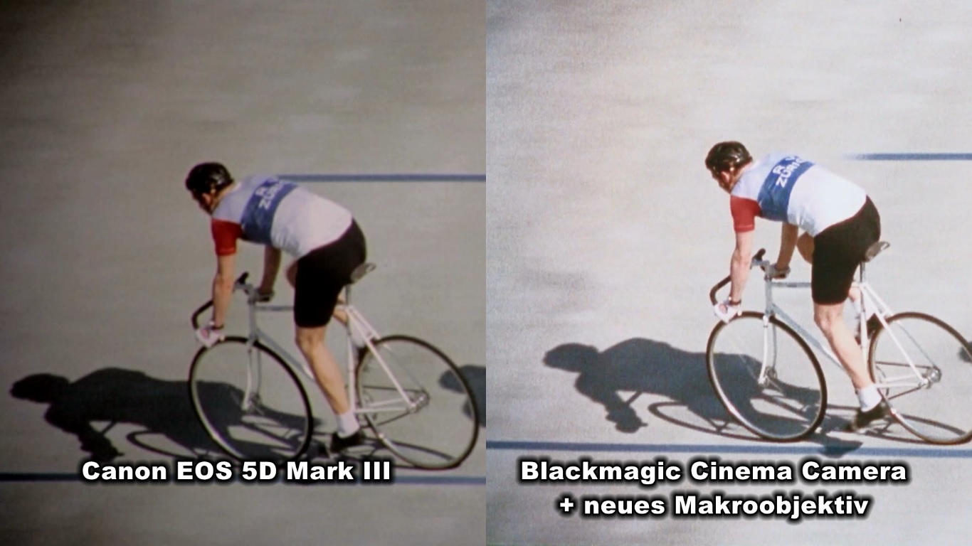

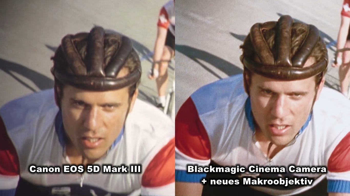

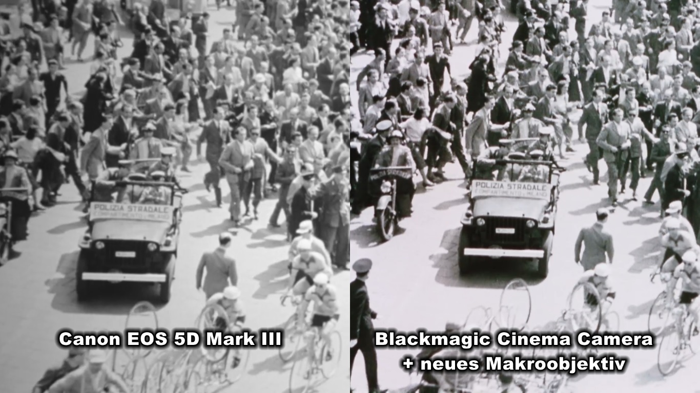

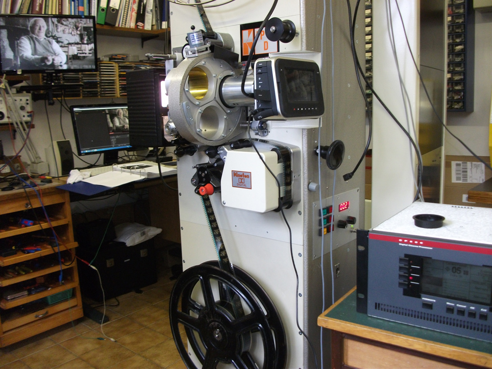

Hallo zusammen,
Nach einiger Zeit melde ich mich wieder mit einem aktuellen Status zu unserem Projekt. Mit den Tipps aus der Community haben wir einige Dinge verbessern können.
1) Wir benutzen jetzt ein höherwertiges Makroobjektiv, dass für unseren Einsatz berechnet ist. Das Ergebnis zeigt sich durch erhöhte Schärfe und Verschwinden jeglicher Aberrationen.
2) Wir verwenden zum Digitalisieren statt der Canon Mark III jetzt die Blackmagic Cinema Camera EF. Wir tasten dadurch in 10 Bit 4:2:2 ab und übertragen das Signal über den SDI Port an eine DeckLink Studio.
3) Zur Tonabtastung arbeiten wir jetzt mit einer CP500. Das analoge Signal, dass wir als Output erhalten speisen wir durch die DeckLink Studio in den PC. Der Weg ist noch nicht optimal, da das digitale und ggf. analoge Signal intern digitalisiert wird und es dann analog ausgegeben wird. Wir möchten es so lösen, dass wir den internen digitalen Strom abgreifen.
4) Zur Nachbearbeitung möchten wir in Zukunft das zur Kamera mitgelieferte Davinci nutzen. Leider unterstützt unsere aktuelle Grafikkarte kein CUDA. Hat hier jemand eine Empfehlung?
Wir haben für den ersten Test Davinci Light verwendet um die LUT Kurve anzupassen.
Die Schmutzpartikel Entfernung haben wir mit AVISynth gelöst. Das Skript arbeitet sehr gut, die digitale Schmutzentfernung ist unserer Meinung nach unentbehrlich. Großer Nachteil bei AVISynth ist, dass es intern mit 8 Bit arbeitet. Daher ist das Demo, was ich hochgeladen habe auch in 8 Bit.
Hat hier jemand eine Empfehlung was digitale Schmutzentfernung angeht?
Hier habe ich eine kleine Übersicht gefunden:
http://www.homedvd.c...endor-overview/
Habe ein kleines Video zusammengestellt. Kann unter http://www.schmalfil...de/galerie.html ganz unten auf der Seite betrachtet werden.
Oder runterladen unter: http://www.schmalfil...28_bccvscm3.mp4
Viele Grüße
Janssen

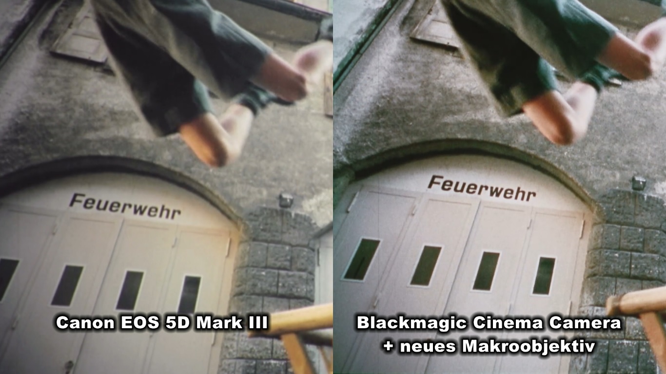

Hallo zusammen,
ich denke und hoffe, dass wir mit den Verbesserungen (bis auf die Tondigitalisierung, die wir kurzfristig anpassen werden) jetzt ein besseres Level erreicht haben.
Wie ist euer Eindruck?
Sicher steckt noch einiges an Potential in der Nachbearbeitung mit DaVinci. Hat hier noch einer den einen oder anderen Tipp, wie man sich in das Programm einarbeitet? Ein gutes Buch oder vielleicht eine Webseite, Videos oder ähnliches?
Noch jemand eine Empfehlung was digitale Schmutzentfernung angeht? Wie bereits im letzten Post geschrieben arbeiten wir mit AVISynth, des Skript arbeitet sehr gut! Einziger Nachteil, leider nur in 8Bit. Gerne würden wir etwas vergleichbares haben, dass wie AVISynth automatisch die Schmutzpartikel rausrechnet.
Als Referenz: http://www.homedvd.ca/2011/06/07/film-restoration-software-vendor-overview/
Gerne würden wir zeitnah potentielle Kunden finden. Jemand eine Idee, wer Interesse haben könnte. Wäre es eine Möglichkeit Verleiher direkt anzuschreiben? Habe eine Liste unter Kinokritiker gefunden.
