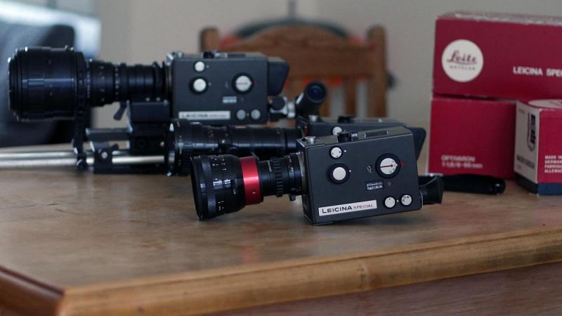

Ich habe mich nun Kamera-mässig ziemlich auf die Leicina Special festgelegt (Besonders wegen spezieller fortgeschrittener Möglichkeiten z. B. Winkelsucher, Stativ-Nutzung, Steuerung, ASA-Wahl) Da ich über die Adapter für Minolta MD, M42 und Arriflex verfüge wollte ich fragen, ob jemand diesbezüglich Erfahrungen gemacht hat. Dann kann ich mir das Lehrgeld in Form von Testfilm gleich sparen... Insbesondere würde mich interessieren, ob jemand schon mit dem Angenieux 12-120 2.2 gefilmt hat? Ausserdem habe ich einen Schwung schöner Canon FD, die sich ja auch adaptieren lassen... gibt es da Erfahrungen. Andererseits... Vielleicht ist man mit dem Optivaron+Cinegon auch schon gut ausgestattet... ? Vielen Dank :)
Huihui, feine Sachen.
Mangels Leicina Spezial kann ich Dir da nur theoretisch antworten: Die Cine-Optiken werden Dir die besten Ergebnisse bringen. Optivaron & Cinegon sind schon sehr sehr gute Linsen, Rudolf 51 schwor glaube ich auch mal auf die Mega-Angenieux-Tüte. 12mm ist aber halt bei 8mm schon recht lang.
Das Problem von Kleinbildoptiken ist nicht nur ihre lange Brennweite, sondern der größere Zerstreuungskreis. Sie sind, salopp gesagt, "nicht scharf genug", denn sie müssen so scharf nicht sein. Aber probier es aus! Ich entwickle Dir auch gern mal ein paar Teststreifen mit. :)
Friedemann, das ist ja ein super Angebot !!! Ich werde dich auch niemals über Gebühr beanspruche ;) Ich danke dir auch sehr für die Info: Interessant - ich wusste das nicht mit der Schärfe. Ich dachte dass die Kleinbildoptiken eher zum Rand hin unscharf sind und dass das wegen des kleinen Formates vernachlässigbar ist. Gerade die alten Canon FD sind sehr scharf. Ich habe mich deswegen von den Contax Zeiss Linsen getrennt (Ausnahme Zeiss Rollei Made in Germany). Das Angenieux werde ich mal probieren. Das hat auch eine Schöne Haptik. Die Kurbel gefällt mir sehr gut.

Hallo Rudolf2,
Ich verwende meine Leicina Special sehr oft mit Arriflex Optiken und mit Leica M-Optiken. Bei sehr vielen dieser Objektive kommen die original Schneider sowie die Schneider und Angie Zooms nicht mit.
Mit Arri 16mm Zeiss und auch anderen habe ich sehr gute Erfahrungen gemacht. Auch die Leica M-Objektive, zum Bespiel dass Tri-Elmar 28-35-50 ist alles andere als unscharf ;-) . . .
Mit Adaptern merkt man manchmal erst richtig, was man aus Super8 rausholen kann . . .
Also: Probiers mal aus !
