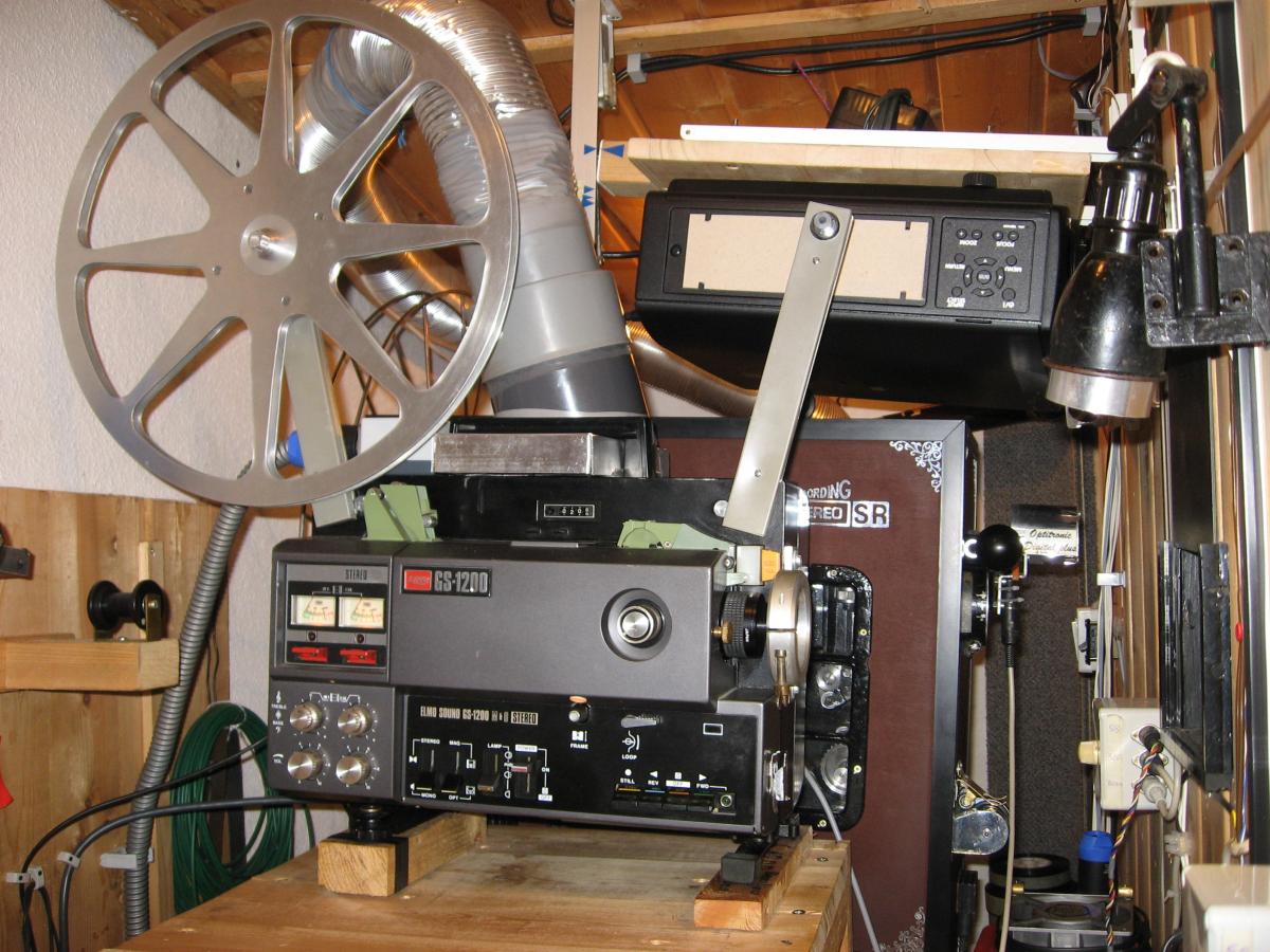

Ich hatte meine Frage gestellt, weil ich in meinem Elmo GS1200 Xenon eine fabrikneue 250W-Xenonlampe aus chinesischer Produktion einsetze, die waehrend des Betriebes komisch riecht.
Die chinesischen Lampen sind Maßanfertigungen nach dem Original von Toshiba, das seinerzeit in den Projektoren verbaut war.
Der Vorteil der China-Lampen ist ein besseres Lichtspektrum und ca. 20% mehr Licht als beim Toshiba-Original. Somit stellen diese Lampen den aktuellen Stand der Technik dar und sind 40% heller und vor allem preisguenstiger als die in den USA hergestellen Wittner-Klone.
Nur riechen die China-Lampen halt waehrend des Betriebes komisch, weshalb ich mir nicht sicher bin, ob Ozonfreiheit wirklich gewaehrleistet ist.

das mag durchaus sein, daß die Chinesen undotiertes Glas benutzen. Erkennbar am charakteristischen, stechenden, Geruch. In China gelten halt keine Arbeitsschutz- und Umweltstandards, oder nur stark vereinfachte Vorgaben.
Heller geht eigentlich nur, durch Verkleinerung des Bogenabstandes, oder halt weniger Strahlungsdämpfung im Glas. Denke aber auch daran, Xe Brenner verlieren nach 20% Nennlebensdauer 30% des ursprünglichen Lichtstroms einbüßeben.
Die China Lampen kosten kein Geld, wenn sie direkt importiert werden, ca 40 Euro, dann muß man wohl damit Leben.
