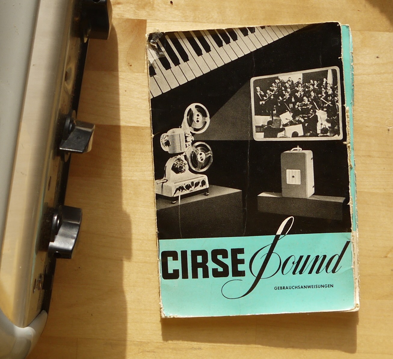

Ein Cirse Sound 8 steht jetzt bei mir auf der Werkbank. Es ist die Nebenwerkbank, wo gewartet wird, warten im Sinne von Wartezimmer.
Auf dem Arbeitstisch habe ich gerade eine 16-mm-Kamera, über die ich berichten will.

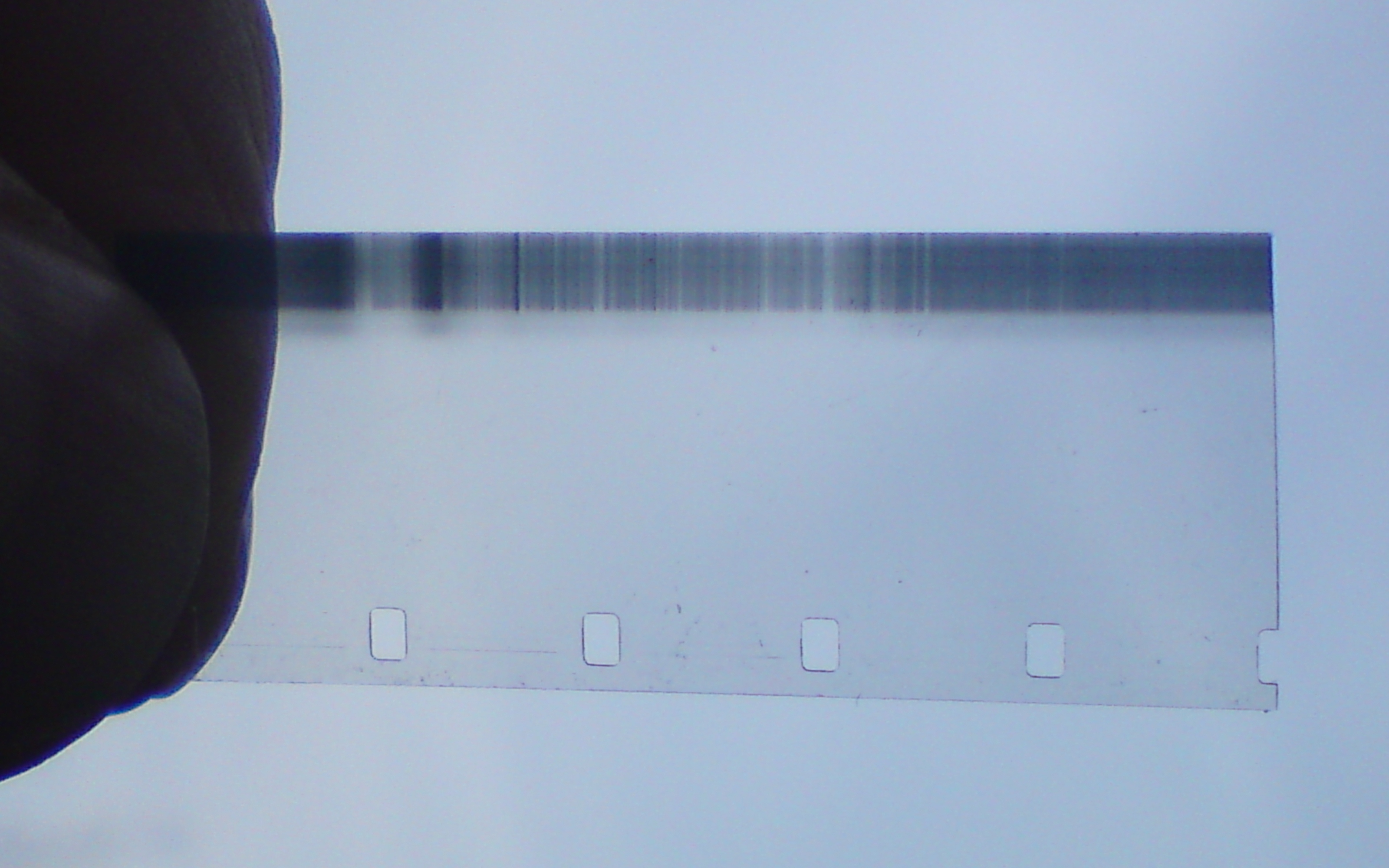

Nein, gerade diese Vorverurteilung hat mich angepiekst. Es könnte so gut klingen wie Magnettonband bei 3¾ Zoll oder 9,525 cm/s.
Normal-8-Film läuft bei 25 Bildern in der Sekunde mit dieser Lineargeschwindigkeit. Lichtspalt von 0,010 mm Höhe ergibt obere
Grenzfrequenz von 95,25 mm/s ÷ 0,01 mm = 9525 Hz, geteilt durch 2 für eine ganz Welle = 4762 Hz. Wenn man den Lichtspalt auf
0,005 mm herabdrücken kann, ist die Grenzfrequenz 9525 Hz. Das ist besser als Mittelwellenempfang. Im Unterschied zur magnetischen
Aufzeichnung kennt der Lichtton keine linearen Verzerrungen, es ist keine Entzerrung-Vorverstärkung nötig.
Mit "selbstgemacht" setzt du wieder in der Art an. Ist fremdgemacht denn besser, oder was ist deine Wahrnehmung des Machens?
Um dir entgegenzukommen, diese Aufzeichnung ist "selbstgemacht":
image.thumb.png.4a502d189d83d67e6e7bc0a8871b8625.pngimageproxy.php?img=&key=78a8c2c174452ab9
Die Lichtspritze, aus der diese Spur kam, habe ich noch. Man sieht eine Doppelbelichtung, es handelte sich um Streulicht aus der Optik.
Das ist heute behoben.

Zurück zum Cirse Sound 8, da möchte ich noch zwei Dinge einbringen.
  1. Daß man mit dem Projektor SEPMAG-Vertonung machen kann. Er hat ja zwei Motoren, einen für die Mechanik und einen, der die Schwungscheibe im Tonteil antreibt. Köpfe tauschen für Vollspur auf Magnetfilm 8 und schon hat man fast Magnettonband-Qualität. Unperforiertes Band kann man bei Mulann-Pyral kaufen. Perforieren würde ich.
  2. In der GEBRAUCHSANWEISUNGEN ist der Bildtonabstand mit 52 Bildern angegeben. Mit ISO 1201 ist er auf 56 Bilder festgelegt. Bleibt noch aufzuklären
