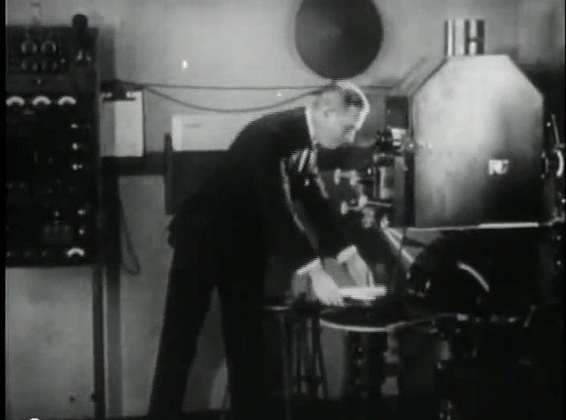

Das Bild bekommt man unten oder oben doch nie mehr scharf wenn der Projektor so schräg aufgestellt wird.
Oder wurden für solche extreme Schrägaufstellungen des Projektors spezielle Objektive angefertigt?
Das kann aber auch möglich sein das die guten Herren den Projektor noch am aufbauen sind.
Interessanter Verstärkerschrank - mit außenliegenden Röhren. Englische Bauart? - So wie die Herrschaften bemüht sind, befinden sie sich wohl noch mitten in der Aufbauphase. Nachdem sie den angeflanschten Vitaphone-Plattenspieler aber schon mal horizontal ausgerichtet haben, darf man vermuten, dass sie die Schrägprojektion beibehalten wollen. Abhilfe: Die Filmbahn gegensinnig kippen und das Projektionsobjektiv in der optischen Achse korrigieren (d.h. leicht nach unten versetzen). Notfalls hätte man auch die Bildwand leicht nach hinten kippen können, dürfte bei den damaligen kleinen Bildgrößen aber fast keine Rolle gespielt haben. - Aus Erfahrung: Im Roxy-Palast in der Schöneberger Hauptstraße hatten wir auch eine mächtige Schrägprojektion (wenn auch nicht ganz so extrem wie auf dem Foto); gespielt haben wir mit der B11 ohne jegliche Anpassung. Die Schärfeverteilung oben/unten war nie das Problem, allerdings die Seitenschärfe bei CS. Das Problem hatten die Herrschaften auf dem Foto nun aber wirklich noch nicht ...
Man hat dabei immer die Leinwände unten nach vorne geneigt, m.W. 50% der Neigung damit ausgeglichen. Rest erledigten Optik und eventuell eine geneigt Filmbahn, war ja auch zu Einobjektivzeiten kein Problem, das scharf zu bekommen. Das Trapez wurde wegkaschiert.
Mit einer FP geht das heute im Prinzip auch noch, es funktioniert dann halt nur eine Brennweite/Format. Außer MEO4/5 ist mir kein Projektor mit um die Bildachse einstellbarer Filmbahn untergekommen. Man kann daher mit den Meos fast jede Schrägprojektion und Seitenprojektion für alle Formate scharf bekommen. Aber das ist ja Geschichte.

Könnte es sich nicht um einen Nadeltonprojektor handeln. So wie hier in der Art. Was den riesigen Triodenverstärker im Hintergrund erklären würde. Der Typ im knien bastelt doch wohl an einem Dreher herum :D
Jepp! ("Vitaphone" war die Nadeltonentwicklung der Western Electric, die etwa 1924 Industriereife erlangt hatte und deren Nutzungsrechte zwei Jahre später die Warner Bros. erwarben. Aber natürlich gab es einige konkurrierende Systeme. Welches die Herren da tatsächlich aufbauen, werden wir wohl nicht mehr erfahren - es sei denn, @ cosmin gibt seine Quelle preis.)
Auf der Webseite dieses Bildes wird kein Projektortyp angegeben sondern nur das Bild angezeigt.
Schade. Den Herrn aus dem Post von @tornadofilm habe ich aber gerade wiederentdeckt - und er betreibt zweifelsfrei ein Vitaphone-System. Irgendwo bi 14:10 in dieser Dokumentation ("The Dawn of Sound. How the Movies Learned to Talk"):
@ Sam, cool Du hast recht, das ist genau der selbe Raum mit genau der selben Schalttafel im Hintergrund. Nur das der Kontrolllautsprecher nicht mehr auf dem Hocker steht sondern schon an der Wand hängt. Auch scheint der Projektor größer, vllt. auch schon moderner zu sein. Aber Du hast echt ein gutes Auge :D
