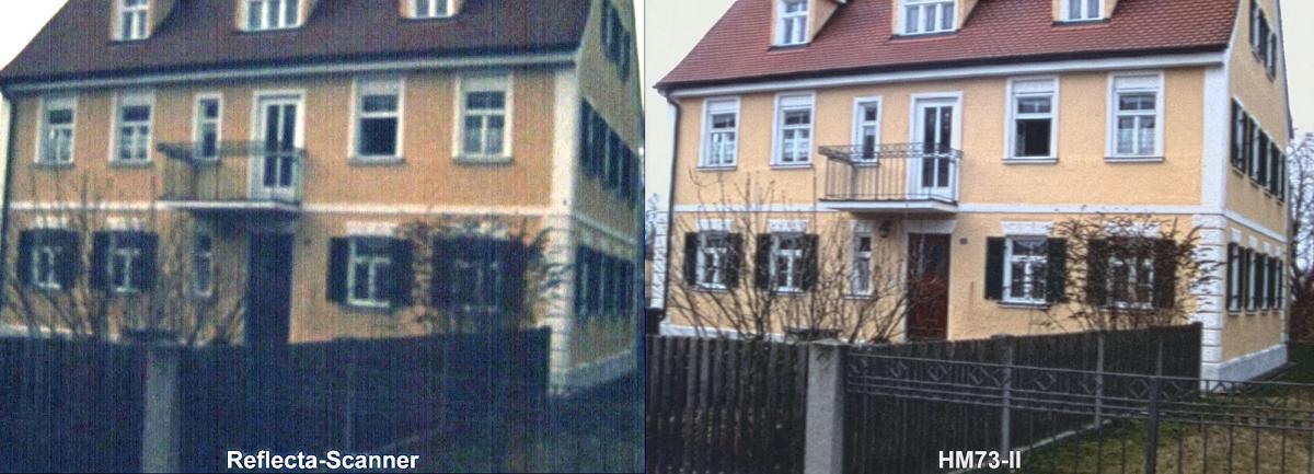

Leider kein gültiger Vergleich, denn der HM73-Scan ist offensichtlich nachbearbeitet, der vom Reflecta nicht.
Die Flauheit des Reflecta sieht so destruktiv aus, dass sie fast absichtlich hinzugefügt wirkt. Es ist eigentlich nicht zu erklären, warum es keinen schwarzen Schwarzpunkt geben sollte (zu dunkel kann eigentlich jeder Scanner!).
Schade, denn dass der Reflecta Schrott ist sollte sich auch ohne Schummelei einfach beweisen lassen.
Vereinfacht gesagt sieht der HM73 Scan nach Autotonwertkorrektur aus. Die meisten Scans von glänzenden Oberflächen sehen ähnlich wie der Reflecta aus.
Links sind die Farben eben noch unkorrigiert. Wenn man etwas nachhilft, sieht es schon ein wenig anders aus (aber immer noch schlecht). Aber es dürfte trotzdem niemand verwundern, dass der Reflecta dem Müller-Scanner oder Retro8 nicht das Wasser reichen kann. Das liegt schon an der verbauten Hardware.
