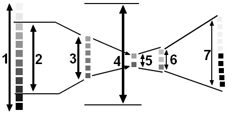

In die Farbe will ich mich gar nicht hinein wagen, ich geh nur mal von Helligkeitsstufen aus. Ich glaub, das sieht bei Umkehrfilm ungefähr so aus.
1) Spanne des Kontrasts des Motivs (kann gegen unendlich gehen)
2) Spanne des Kontrasts den der Film verträgt (alles, was darüber raus geht, versumpft im Film im Schwarz, oder blutet aus in Weiß)
3) Spanne der Dichten, die der Film darstellen kann. In der Grafik sind diese Helligkeiten ganz bewusst anders dargestellt, weil ein Film durchaus "kontrastreicher" wirken kann, als die Wirklichkeit. Oder kontrastärmer. Bei Umkehrfilm eher kontrastreicher - wie hier. Das Dunkelgrau des Motivs wird in sattes Schwarz, das Hellgrau des Motivs in reines Weiß *übersetzt*.
4) Aus der Spanne der Dichten (3) kann der Scanner aber nur einen Teil empfangen. (Quasi Eingangskontrast der digitalen Kamera)
5) Die Spanne von Helligkeitswerten, die dann in die 8-Bit/color Datei eingebunden wird
6) Spanne der Helligkeiten nach einer digitalen Korrektur an einer 8-Bit Datei (geht wieder was verloren, obwohl 8 Bit in 8 Bit umgerechnet werden, aber es gehen "Zwischentöne" verloren - hier dargestellt durch zwei gleichfarbige Kästchen
7) Die 8-Bit Datei, die ja nur Kontraste von 1:255 hat, wird durch den Fernseher/Beamer auf ... whatever 1:1000 oder 1:100.000 oder 1:10.000.000 aufgeblasen (je nach Gerät). Wobei aber nicht mehr Farbreichtum erzeugt wird, sondern lediglich die Spanne gedehnt wird. Dargestellt dadurch, dass es jetzt nur noch zwei unterschiedlich farbige Kästchen gibt.
Stimmt das in etwa so, Friedemann?

Also ich hätt ja gern, dass mir jemand, der wirklich was davon versteht, entweder auf die Finger haut und schreibt: nö, so is das nicht... das ist ganz anders und zwar...
oder schreibt, jjjjjjjjjjaaaaa, da war ja auch sogar was Richtiges mit bei...
Ich lern ja gern weiter in der Hinsicht.

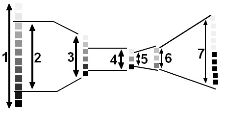

Für Negativfilm verhält sichs vermutlich ein bisschen anders.
1) Motivkontrast
2) Kontrast den der Film verträgt - wobei Negativfilm mehr mitnimmt, als Umkehrfilm
3) Spanne der Dichten des Films. Negativfilm hat viel geringere Dichteunterschiede als Umkehr.
4) Für diese geringen Unterschiede hat der Scanner einen viel zu großen Eingangskontrast. Die Dichteunterschiede vom Negativ sind zu klein und werden nur wenigen Werten zugeordnet.
5) In die 8-Bit Datei kommen nur wenige Werte hinein
6) Wenn jetzt noch farbkorrigiert wird, wird die Spanne zwar größer, aber nicht innerlich *reicher an Abstufungen*.
7) Ausgabekontrast des TVs/Beamers

Doch, das ist schon ne ganz passende Darstellung. Was so natürlich nicht dargestellt werden kann ist das Gamma der jeweiligen Übertragungsfunktionen, aber das ist ja ne andere Baustelle. Und bei Negativfilm kommt als heftiger Einfluss noch die Maskierung dazu.
Könnte man vielleicht vergrößern und die einzelnen Kontrastumfänge direkt mit den Zuweisungen beschriften.
Ansonsten mal nach 'Goldbergdiagramm' googlen. Das lässt sich grundsäzlich auch auf analog/digitale Übertragungen anwenden.
