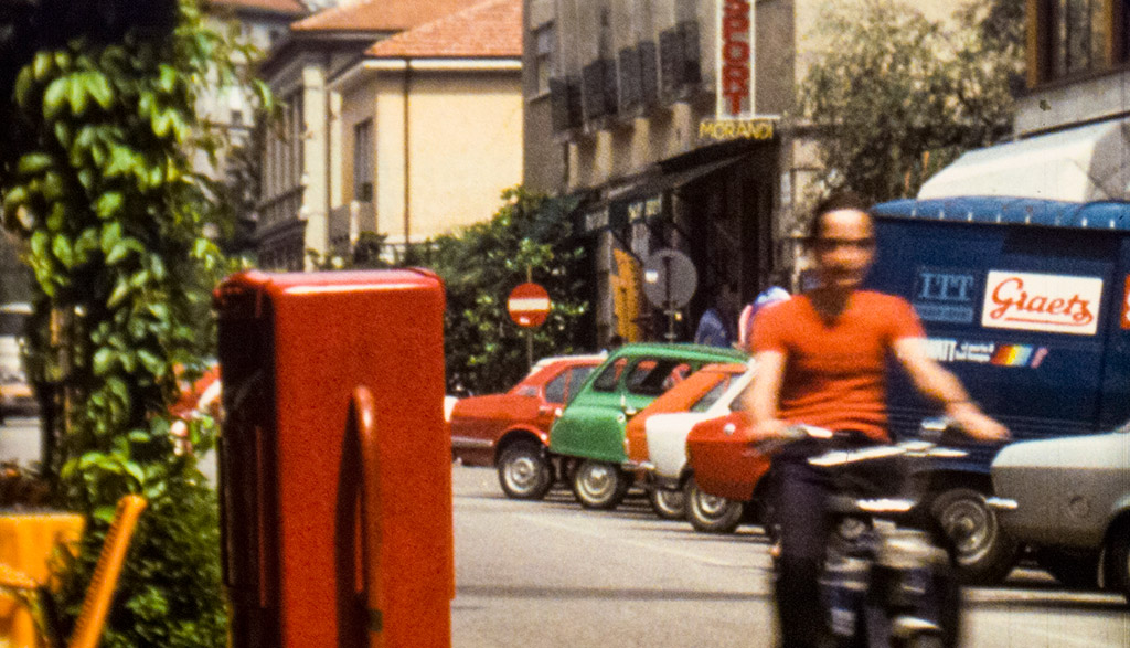

Nun hier auf die Schnelle ein S8 Frame mit der Pocket (USA 1980, Space-Center, aus dem Auto während der Fahrt), habe hier ein kritisches Frame ausgesucht, wegen des Himmels und den dunklen Bildteilen - sehr hoher Kontrastumfang, mehr bietet das S8 Material nicht. Leider kann ich nur mit der Optik 16:9, ist also etwas eingezoomt bzw. oben/unten beschnitten.
Aufbau: Pocketkamera in RAW vor Schreibtischlampe, Optik M42 Fujica ST701 mit Nikonadapter auf Speedbooster montiert.
Wer selber mal das Bild entwickeln möchte, hier das original RAW Bild:
http://www.fxcinema.de/temp/Ps8.dng
(ist ein einzelner Frame, lässt sich mit dem RAW Photoshop Modul "entwickeln")
Hm, die klippen beide in den Schatten... vor allem der Kodak von 1975. Ist aber schon noch einiges drin.
Kannst Du das mal mit einer 5500K Lichtquelle machen? Bei den jetzigen 2850K beschneidest Du die Sensordynamik stark. Ich vermute, dann wird auch das Korn etwas hübscher. (Kann es sein, dass Deine Schreibtischlampe eine Energiesparbirne drin hat..?)
In dem Raw ist schon einiges drin, aber man sieht, dass Kontrastumffang und Farbraum des Films vermutlich doch über dem der BM liegen. Wobei das jetzt ja noch kein 5500K Bild war :)
Mein Versuch mit etwas mehr Schattenzeichnung und weniger clipping:
Ich habe es schon wieder abgebaut... war ja nur ein kurzes Experiment.
Absolut richtig.
