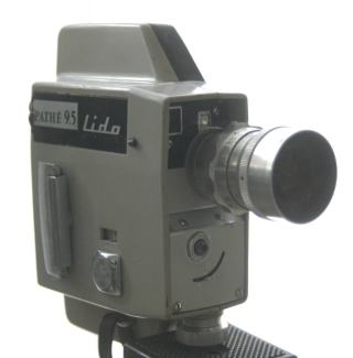

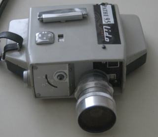

....und es gab von Pathe ein 4,75 mm Format. Der 9,5mm Film wurde halbiert. die Mittenperforation war aber speziell für das 4,75 Format wieder mittig gestanzt. Aufgenommen wurde mit der Pathe Lido, die entweder in der 9,5mm Version hochkant oder in der 4,75 Version quer gehalten wurde. Pathe stellte für dieses Format einen speziellen Projektor für 9,5 und 4,75mm her.
hab da mal schnell Fotos von der Kamera gemacht :-)

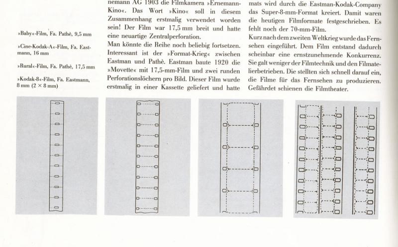

In Frankreich, wo man ja schon immer gerne eigene Wege ging, hat das 17,5mm-Format als "Pathé Rural" durchaus kommerzielle Bedeutung erlangt - gedacht für die Ausstattung ländlicher Spielstätten. Und es wurden sogar Projektoren gebaut (die "Super Rural"), deren Lichtstärke ausreichte, um einen Saal mit 1000 Sitzplätzen zu bespielen. Das war in der Zeit vor der Standardisierung des 16mm-Formats. Noch Anfang 1941, also vor der deutschen Besetzung, sollen um die 5000 Spielstätten bestanden haben. In seiner stummen Version hatte das "Pathé Rural"-Format jeweils ein Perforloch links und rechts pro Bildkader (die aber, anders als bei 16mm, auf merkwürdige Weise in das Bild hineinschnitten), für die Tonversion fiel dann eine Perforeihe weg.

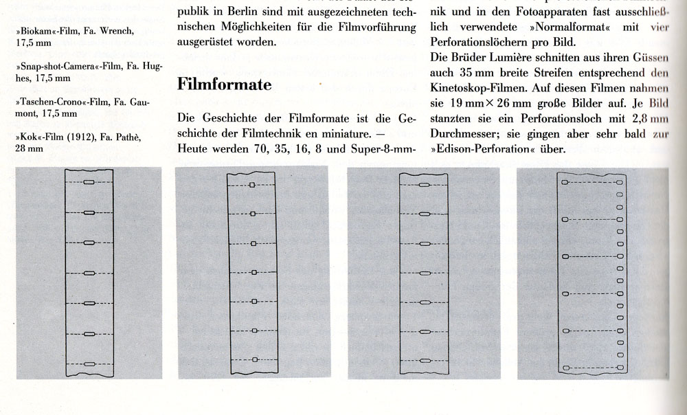

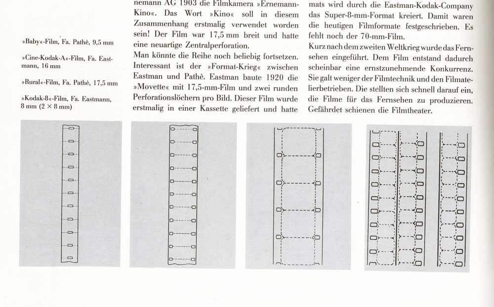

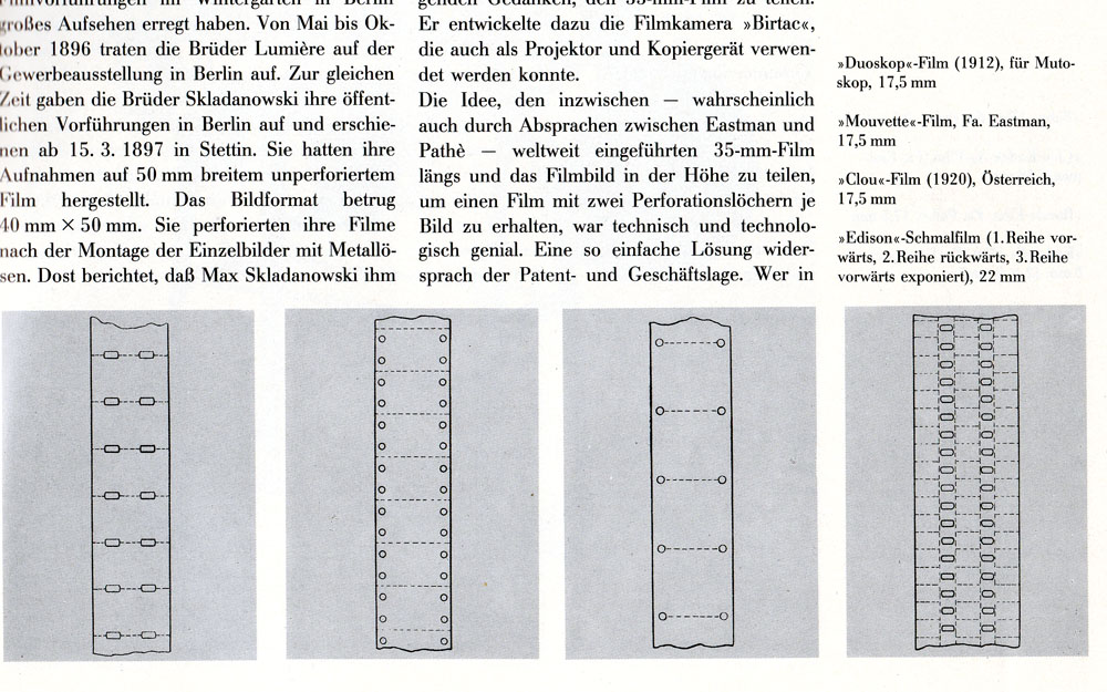

Ich habe diesen Ursprungsbeitrag zum Anlaß genommen mich kreuz und quer im Internet über diese seltenen Formate 17,5mm, 22mm, 28mm etc. einzulesen.
Eine Vielzahl von absichtlich untereinander inkompatiblen Formaten und Perforierungen - alles wohl mit dem Ziel den Kunden exklusiv an sich zu binden. Und daraus entstand eine Vielzahl von Formaten. Was ist geblieben? Nur die Formate die universell waren und´wo eine Vielzahl von Herstellern diese (gemeinsam genormten) Formate nutzten. Also 16mm, Super 16, Normal 8, Super/Single8 und in engen Grenzen noch 9,5mm.
