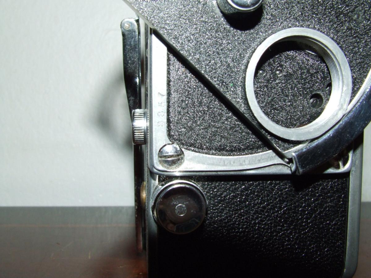

Doch nun zur Paillard-Bolex H. Auf dem Bild ist die Front einer H 16 zu sehen, einer frühen.
Meine Frage ist: An welcher technischen Einzelheit ist abzulesen, daß es sich bei der Kamera um einen amerikanischen Entwurf mit mitteleuropäischer Durchführung handelt? Besitzer von Bell-&-Howell-Geräten sind im Vorteil, weil sie vergleichen können. Hinweis: Es ist nicht die Schlagzahl.
Ich wünsche allen Foristen eine gute Nacht, frohe christliche Festtage und ein erfolgreiches neues Jahr!
Wow, ich bin platt!
Genau das ist es. Der Gestalter eines solchen Bauteiles, wie es die Revolverscheibe ist, würde niemals solche Schrauben verwenden.
Amerikanisches Gerät kennt Schrauben mit zylindrischem Kopf. Hier sind Linsenkopfschrauben drin, und dann noch zu große.
Springt halt schon irgendwie ins Auge, die zerstörte Statik.
Und warum man hierzulande so viel mit Linsen- und Kegelkopfschrauben macht habe ich eh nie verstanden. Zylindrische Köpfe sind doch das einzig wahre. Wie kommt es zu dieser europäischen Unart? Doch nicht durch Materialersparnis?
(Am schlimmsten finde ich Kegelkopfschrauben auf Unterlegscheiben. Gern gesehen im heimwerkerlichen Holzbau. Brrrrr)
Ich habe als Student jahrelang in einem Eisenwarenladen gearbeitet. Die Nachfrage war immer groß nach Linsen- oder flachen Senkkopfschrauben.
Es besteht scheinbar doch verbreitet Interesse, die Schraubenköpfe im Werkstoff zu versenken. Mit Scheiben macht das natürlich keinen Sinn, da will man dann wohl eher (an der falschen Stelle) sparen.
"Falsche" Schraubenköpfe werden nach meiner Erfahrung halt von Heimwerkern verwendet, die nicht ausreichend Warenkundewissen haben und gar nicht wissen, dass es für jede Anwendung den passenden Kopf gibt, oder die eben schnell eine Schraube aus der Sammelbüchse in der Werkzeugkiste kramen und das Provisorium dann zum Kontinuum werden lassen.

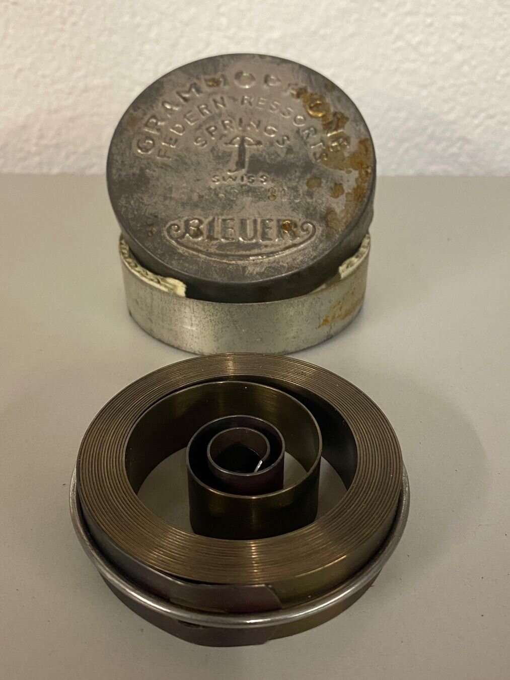

Im Zusammenhang mit den neuen Federn für H 16 bin ich, glaube ich, fündig geworden in Bezug auf die Herkunft der von der Paillard-Ag. eingebauten Federn beziehungsweise des Stahlbandes. Es ist nichts belegt oder bewiesen. Die Hinweise gehen Richtung Biel, zur Studer-Ag., die zur interessierenden Zeit von Emil Bleuer geführt wurde. Ich bin zufällig auf Bilder einer Bleuer-Feder samt geprägter Blechdose gestoßen. Die sehr gute Form der Feder hat mich sofort angezogen.
ressort-de-gramophone-en-boite-original-suisse-avant-guerrea.thumb.jpg.2a620cdd531993e54a20795c34a39a64.jpg
Noch heute ist der Name Studer neben dem Kunstwort Biennaform zu finden, nämlich bei der Notz-Gruppe. Es gibt noch eine Kaltband-Ag. im Aargau, dort wird jedoch Gröberes gemacht. Schwab-Feller kommt wahrscheinlich nicht in Frage, weil diese Firma ausschließlich rostfreie und Nivarex-Triebfedern für Armbanduhren herstellt. Daneben bleibt nicht mehr viel. Die Uhrenindustrie hat zwar überlebt, aber Grammophon- und Filmkamerafedern werden in Europa seit geschätzt 1958 nicht mehr gefertigt.
