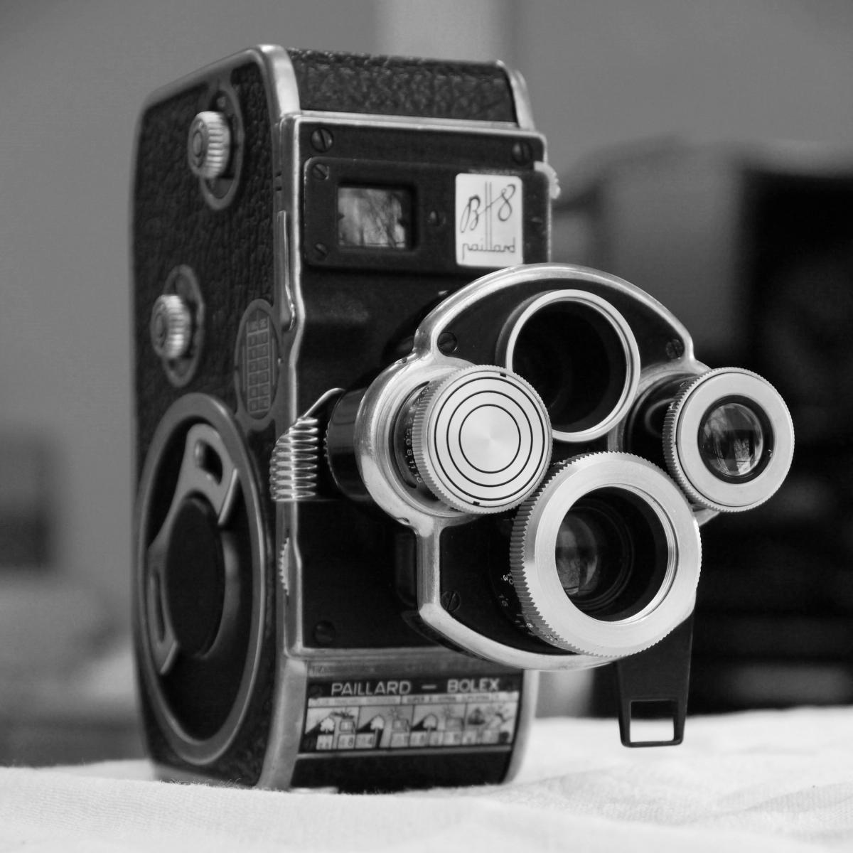

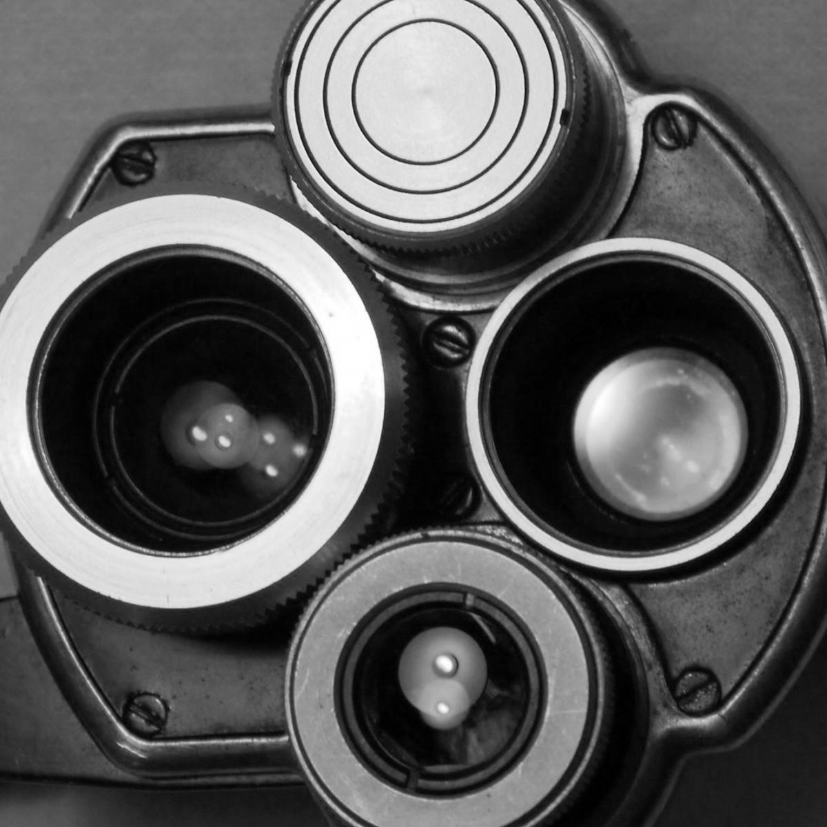

Hier ist die Zwischenstufe zwischen den Objektiven mit manueller Blendeneinstellung und dem Belichtungsautomaten. Während man bei Paillard eine Fotozelle zwischen Objektiv und Verschluß schiebt, um das Licht zu messen und die Blende nach einem Instrumentenzeiger im Sucher stellt, hatte man bei Kern die elektrodynamisch bewegte Zweilamellenblende mit zwei Objektiven zu einer käuflich erwerbbaren Einheit verbunden, ästhetisch womöglich nicht das Gelbe vom Ei, vom pragmatischen Standpunkt aus ein valables Angebot.

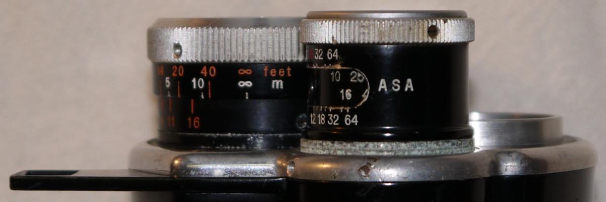

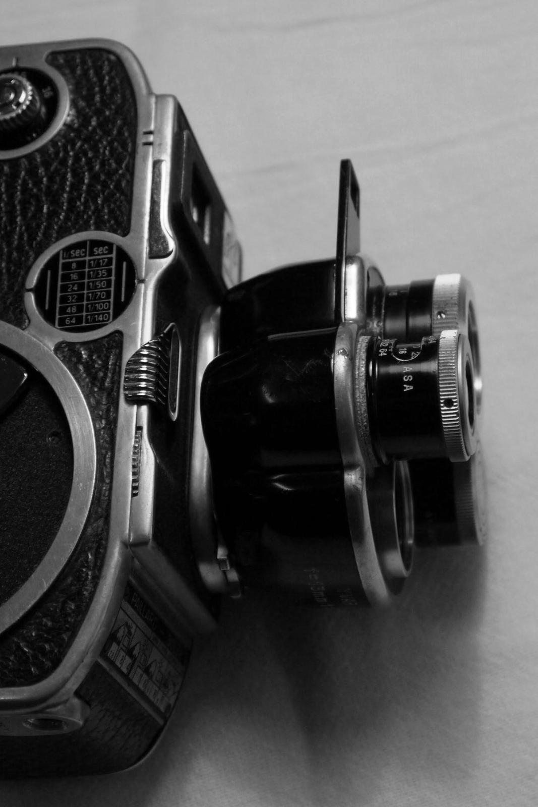

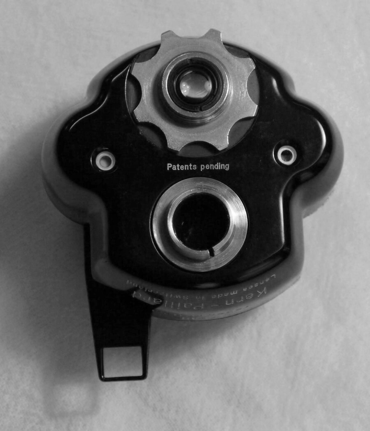

Das Yvar 13-1.8 als Tessar-Variante und das Yvar 36-2.8 als Triplett können in den Zweierrevolver der B8 eingeschraubt werden, wozu ein Gewindering mit Antriebsstern dient. Der andere Objektivanschluß besteht aus einem radial geschlitzten kegligen Paßring. Das Ganze hält, wenn man von Hand kräftig anzieht. Das normalbrennweitige und das Tele-Objektiv können rasch getauscht werden, der bekannte Vorzug des Revolvers. Nur das Tele-Objektiv wird fokussiert, es ist eine Schärfentiefeanzeige vorhanden.

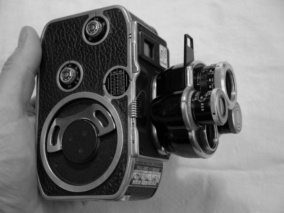

Einzustellen sind Filmempfindlichkeit von 10 bis 400 ASA-ISO-Graden, Verschlußstellung offen und halb geschlossen sowie Tempo 12-16-18-24-32-48-64.
Das mir vorliegende Exemplar mit der Seriennummer 930747 hat einen lästigen Schaden, und zwar von einer ausgelaufenen Quecksilberzelle. Es ist mir noch nicht gelungen, die teils amalgamierten, teils korrodierten Ringe der Zellenhalterung ohne Schaden zu lösen. Ohne da heranzukommen, wird die Doppeloptik nicht wieder in Betrieb genommen werden können. Das Projekt steht jedoch.

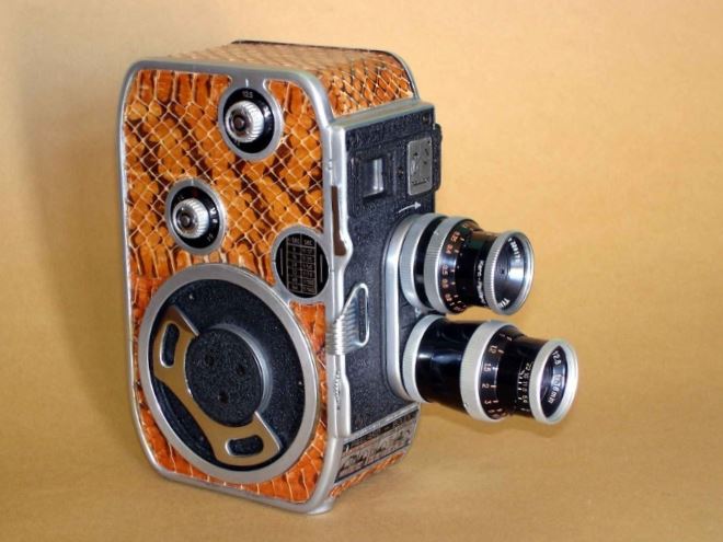

Wenn jemand Interesse an der Doppeloptik hat und sie kaufen möchte, restauriere ich sie mit dem Vorbehalt der Preisberechnung auf Grund des erforderlichen Aufwandes. Immerhin kann ich dabei auf Wünsche bezüglich Zellenhalterung eingehen, denn das geht in einem. So wäre sie modernisiert und noch lange Jahre nutzbar. Dazu kann ich auch eine B8 überholen und eventuell mit einem neuen chicen Kunstleder statt dem klassischen schwarzen Narben-Marokko versehen. Zusammen kann das hinreißend aussehen. Der Fantasie sind keine Grenzen gesetzt. Ich pimpe Ihre Bolex auf Legally Blonde oder Simmentaler Fleckvieh oder zum Beispiel auch, da die B8 aus den 1950er Jahren kommt, auf rautengesteppte Polstertapete. Hier eine Ausführung Lézard:
