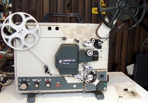

ich hab den Ligonie OSM 950 Projektor für Licht- und Magnetton. Der hat halt eine 24 Volt/250 Watt Lampe, wiegt 18 Kilo und hat eine dreiflüglige Umlaufblende. Objektivfassung Durchmesser 42,5mm, das dazugekaufte Isco Objektiv (Herr Pitterling: "Das ist das beste was Sie bekommen können...") wurde von mir im Bauer P7 "versenkt". Das stieß mit der Hinterlinse am Bildfenster an ohne Scharfstellmöglichkeit.
Das gibt's auch.
In dem Bereich (Bildfenster) ist alles aus poliertem Metall, der Greifer hat, wenn ich richtig sehe, drei "Zähne".
Zum schnellen Projizieren beim Filmschnitt hab ich noch einen Pathé Europ. Der hat etwa "Super-8 Größe".

Der OSM 950 mag das Beste sein, was man bekommen kann. Vermutlich auch das einzig Brauchbare. Wenn man spontan nach 9,5mm-Projektoren sucht, findet man ansonsten immer nur Geräte, die mehr nach 1925 aussehen als nach BAUER P7/P8. Wenn man ihn alle Jubeljahre mal angeboten bekommt, scheint man für den OSM 950 absurde Preise zu bezahlen. Für meinen P7 habe ich 50€ bezahlt, läuft seit Jahren leise und einwandfrei.
Ich nehme natürlich nicht für mich in Anspruch, im 9,5er Bereich auch nur ein bisschen Durchblick zu haben. Aber so stellt sich die Situation von außen betrachtet eben dar.
  Am 14.2.2014 um 14:58 schrieb Fabian:
die Sichtweise wird vermutlich auch stimmen. Was mir gefällt am OSM 950: Er ist ein Handeinleger und das ist schon eine gute Sache.
Manfred
Das scheint ja ein ganz schwer zu bekommender Projektor zu sein ...
Wie sieht es da dann bei dem erst mit Reparaturen und Ersatzteilen aus ?
Handeinleger hört sich ja ganz gut an aber ein P7/P8 funktioniert auch klasse.
Hat der Ligonie OSM 950 auch einen Halogen Stiftsockel wie der Bauer P7/P8 ?
Ist eine Tonabnahme (Lichtton und Magnetton) auch integriert in diesem Modell ?
@ Aaton, ich würde gerne mal einige Fotos von deinem guten Stück sehen ...
Hallo Olaf,
steht alles in meinem Beitrag von 15.22 Uhr. Ein Bild hatte ich schon mal eingestellt und der Projektor gefiel Martin Rowek - der kommentierte das. Ich mach das nicht nochmal ,das Ding steht im Schrank und die Batterie der Digitalkamera, die ich alle Schaltjahre mal benutze ist vermutlich leer. Der schwierigste Punkt war das 20mm Objektiv (danach suchen manche Jahre). Ich hab eins einpassen lassen, vermutlich von einem Siemens Projektor (ein Astro). Dazu fertigte mein damaliger Reparateur eine Hülse und justierte das ein, "genau in der optischen Achse". Kurz darauf verstarb der Mann.
Nach meinem Kenntnisstand ist der Projektor ein Eiki. Sehr robust.

  Am 14.2.2014 um 16:18 schrieb Aaton11:
Hallo Aaton, ist dieses Modell identisch mit deinem ?
Dieser Ligonie OSM 950 scheint ja ein Tonteil zu haben.

  Am 15.2.2014 um 10:01 schrieb Olaf S8:
richtig, der hat ein Tonteil, aber manche Details sind anders.
Manfred
