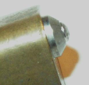

noch ein Nachtrag für alle, die es interessiert. Bei Kinoton kosten diese 4 Hülsen nebst Federn derzeit 73,36 Euro netto (richtig - dreiundsiebzig). Ein stolzer Preis für diesen Kleinkram. Dennoch habe ich mir einen Satz bestellt. Meine jetzigen Hülsen sind derart runtergenudelt, dass die Keramikrollen dort schon jeweils gut einen halben Milimeter versetzt sind. Das hat bei meiner FP30 zur Folge, dass sich das Bild horizontal immer noch leicht hin und her bewegt (also links/rechts). Ich denke, in der Summe macht diese Vertiefung auf beiden Seiten schon im Bildstand bemerkbar, und die Federn können das nicht mehr ausgleichen. Anbei ein Bild von "abgefahrenen" Hülsen, die im Neuzustand völlig spitz zulaufen.
Quelle: Foto von Marc in diesem Thread:
http://www.filmvorfu...__20#entry29679
Grüße vom abgefahrenen Lichtspieler
Detlev

noch mal ein Nachtrag hierzu. Seit einigen Tagen habe ich die neuen Stifte/Hülsen und Federn eingebaut und die leichten vertikalen Schwankungen des Bildes sind damit beseitigt.
Interessant ist der neue Abstand der Keramikrollen zueinander. Mit den alten abgefahrenen Stiften saßen die Rollen gut einen knappen Milimeter weiter auseinander, als mit den Neuteilen. Klingt nach Wenig, machte sich jedoch deutlich durch das Bildwandern bemerkbar.
@Jensg & TK-Chris:
Seid Ihr sicher, dass in diesen Stiften jemals Kugeln eingepresst wurden? Ich habe mehrere Generationen dieser alten Stifte hier herumfliegen und bei einigen Exemplaren könnte mann die Spitze tatsächlich für eine eingepresste Kugel halten. Ich habe festgestellt, dass dies teilweise nur durch die Verschleißerscheinungen nach einer (glänzenden) Kugel aussieht. Da ist jedoch definitiv keine Kugel drin. Man stelle sich auch einmal vor, was das für ein technischer Aufwand gewesen wäre, das so herzustellen.
Ein nachhakender Lichtspieler.
Detlev
Da muß ich gucken in den alten FP20, wenn ich da mal wieder vorbeikomme. Mehr Aufwand ist das eigentlich nicht, man kann weiches Grundmaterial nehmen und eine fertige Kugel für weinige Pfennige in die Bohrung einpressen oder einkleben. Als reines Drehteil ist es fummelig und man muß es härten.
Hallo Jens,
wenn ich mir dieses Zeugs so betrachte, keimt in mir der Verdacht auf, dass Kinoton diese Teile von einem Kugelschreiberhersteller hat anfertigen lassen ;-)
Bei den Stiften denke ich eher an gezogenes Material, das anschliessend gehärtet wurde.
Detlev
Ja, Kugeln. Die Sind bei meinen Uralt FP20 drin, in der FP30 aus 93 auch noch, im PK60 sind die Stifte drin und nach 3 Jahren Betrieb eingelaufen.
Lustig: Die FP30e von mir hat Kugeln - passt nicht ins Raster.
