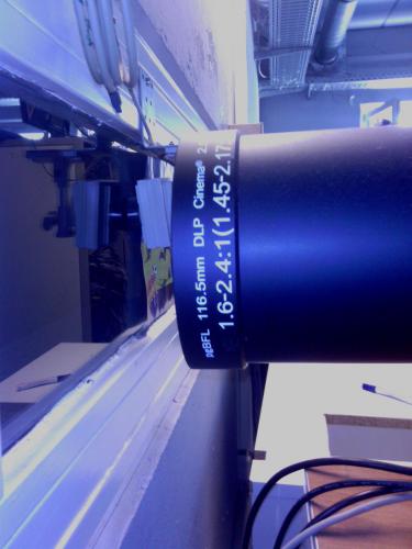

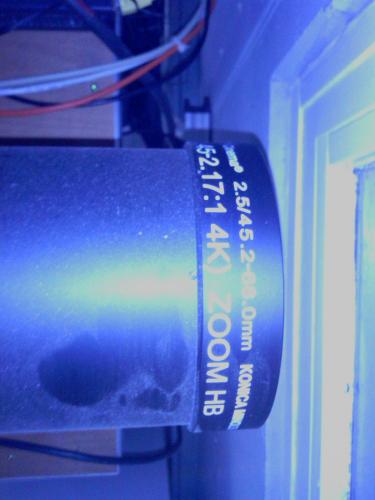

Was für ein Objektiv steckt denn im Christie?

Hier noch Fotos von den Objektiven:

Brennweite wird ja nach Abstand/Bildbreite= Faktor berechnet. Mußt gucken, was passt.

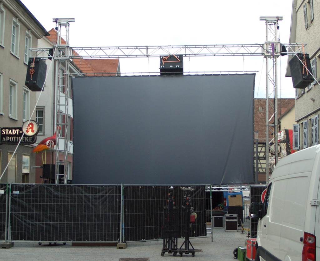

Bilder vom Aufbau/Schattierung?

Ich denke, da wirst du keine Chance haben. Da hat man auf einem TV schon schwierigkeiten. Die Schatten fallen über ein drittel des Spielfeldes, so dass fast in jeder Szene ein sehr heller Teil und ein sehr dunkler Teil vorhanden sind. Die meisten "Beamer" in Kneipen machen da schon schlapp.
Kannst mit dunkler Leinwand und Rückpro ebenfalls knicken. Hab ich gemacht, war auch nicht zufriedenstellend. Die jetzige Lösung ist ein Bühnendach, seitlich und Hinten mit Mollton schwarz abhängen, Dach muß ebenfalls schwarz sein (Lichtdicht) und Leinwand möglichst weit oben drin hängen. Sind bei mir 8m Höhe des Daches innen und Leinwand ca. 7x4m, Muß mindestens 3m über dem Boden hängen, sondt sind ständig die Köpfe im weg. Also verstellbar bis auf 4m Höhe Unterkante vom Boden weg. Projektor R320 mit 4,2kW und dann Aufprojektion.

Meinst du Puddings Leinwand? Bei meiner:
Nein, einfach so. Eintunnelung war nicht möglich, Straße dahinter als Rettungsgasse.
Tunnelung löst das Problem mit der unmöglichen Seitensicht auch nicht.
ja war ein ordentlicher Tunnel
Bühne 8m breit 6 m tief. auf 3 Seiten mit Molton/Folie abgehängt.
Kontrast bei Gain Leinwand trotzdem sehr bescheiden.
