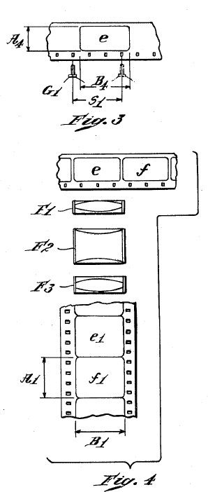

Wir kennen ja alle VistaVision als 8/35mm aus den Jahren 1953 ff.: 35mm-Film, kameraseitig horizontal laufend, mit acht Perforationslöchern je Bildschritt. Gab es auch in 16mm, horizontal, 3 Perforationslöcher:
Quelle: US-Patent - No. 3.396.021 vom 6. August 1968
Gab's die 3/16mm-Variante wirklich? Zumindest jedenfalls als Patentanspruch - beim Stöbern in alten amerikanischen Patenten zufällig darauf gestoßen. Erfunden haben es die Herren Monteleoni und Ventimiglia. Halt mal, zwei Italiener? Klar, Technicolor Rom ... Es handelt sich bei näherer Betrachtung um das Techniscope-Patent.Techniscope, von dem wir alle wissen, dass es aufnahmeseitig mit 2/35mm vertikal arbeitete; 35mm-Film, zwei Perforationslöcher je Bildschritt. Was dann aufgeblasen wurde zu 35mm CinemaScope. Aber das war eben nur der eine Teil des Patentanspruchs. Der zweite Teil bestand darin, aufnahmeseitig querlaufenden 16mm-Film zu verwenden - siehe Zeichnung oben. Genaugenommen ging es also nicht um eine VistaVision-Variante, sondern um CinemaScope - auch wenn die Zeichnung mit dem querlaufenden Aufnahmefilm auf den ersten Blick etwas anderes nahelegen mag. Ob jemals wohl jemand dafür einen Kamera-Prototypen gebaut hat?

An sich keine schlechte Idee, die verwendete Bildfläche dürfte in etwa die Selbe wie bei 2-Perf sein. Spart Material und damit Geld. Obs jemand je angewendet hat, entzieht sich leider meiner Kenntnis.
Nicht ganz, das Techniscope Bild war auf dem Negativ wirklich nur 2 Perforationslöcher hoch, das wurde dann in der Umkopierung optisch auf CS gezerrt um dann in der Projektion wieder entzerrt zu werden. Sparte beim Dreh die hälfte an Material.
Jepp - die Zeichnung läuft auf vier Perfolöcher hinaus - der Text auf lediglich drei; allerdings: dies als bevorzugte Variante. Die Patentanmelder halten eine Schrittbreite von zwei, drei und vier Perfolöchern für möglich :
It has also been ascertained that the use of a 16 mm. camera having a horizontal movement of the film of 2, 3 or 4 perforations per frame offers many advantages. FIG. 3 shows a 16 mm. standard film perforated only at one edge (it is obvious that with a slight change in the frame size, i.e., by losing a small part of the image area, the invention also applies to 16 mm. film with perforations at both edges): the camera will have a horizontal movement of three perforations per frame.
