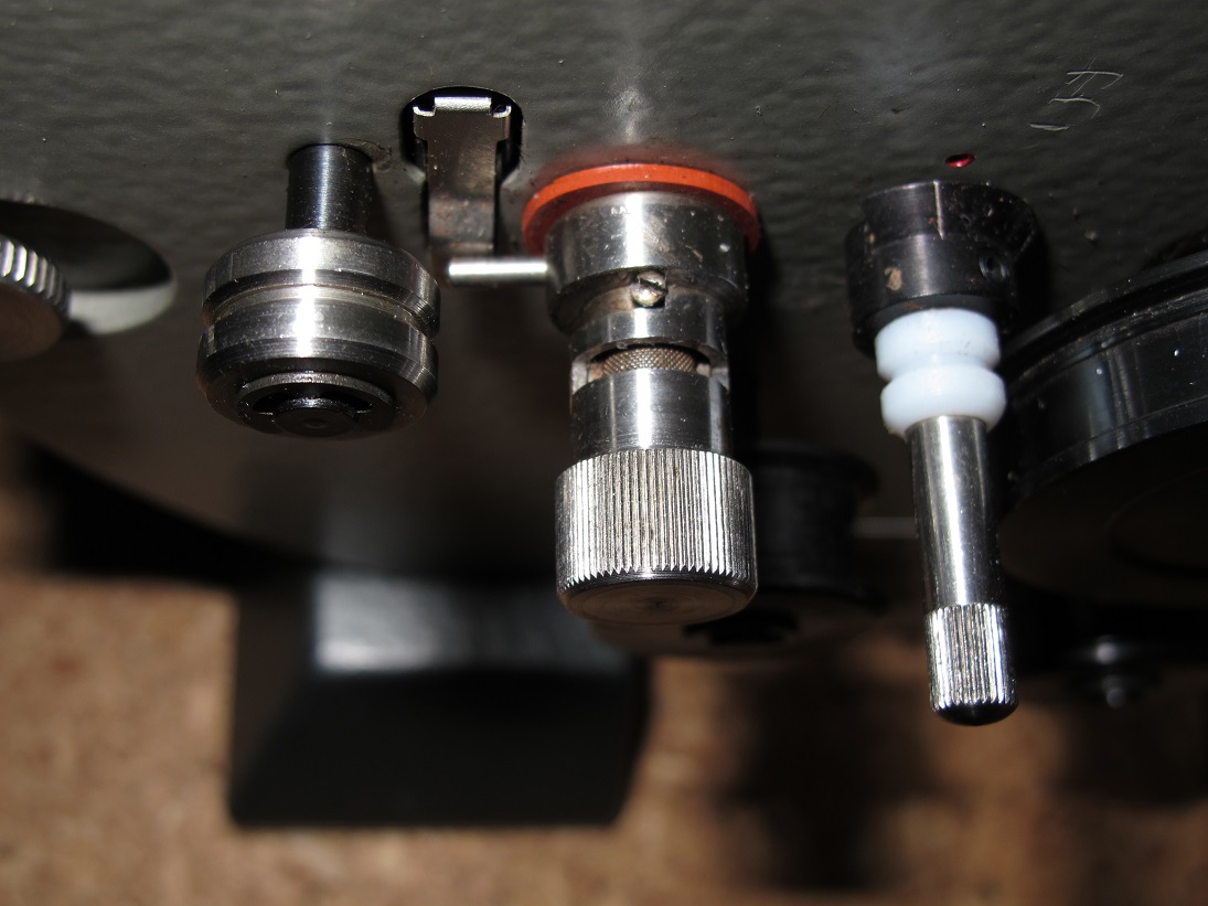

für Normal 8 habe ich eine Presenta Tonfilmprojektor. ( siehe www.renehaeberlein.de) unter Foto und Film .N8 Projektoren mit 24 Bilder/Sek findet man ja selten. Mikrosieb ist bei mir nicht vorhanden. Hast du das extra nachgerüstet? Bei mir sind nur diese " Schnüre" welche aus dem Klebebehälter kommen bis in den Bolexkopf vorhanden.
Rene

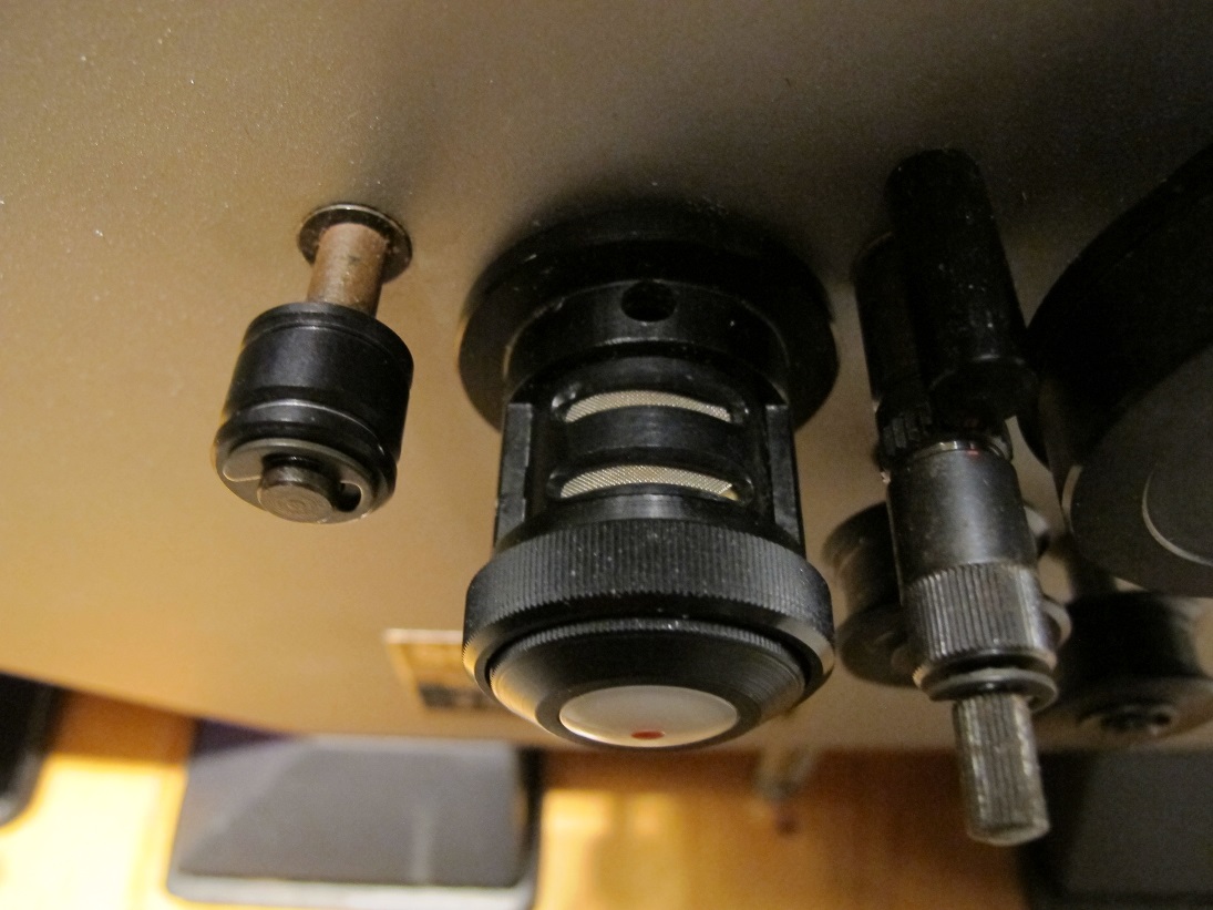

Habe den Bolex-Knopf so erhalten, Mikrosieb war drin. Allerdings völlig versifft, vom Kleber und vom Magnetband.
Vielleicht funktioniert es ja ohne Mikrosieb besser.
Gast renehaeberlein
Denke ich auch denn in der originalen Anleitung steht nämlich nichts vom Mikrosieb. Da gleitet die Magnettonspur direkt über den getränken Docht. Bei mir ist auch die Tonspurführung in der nebenliegenden Welle direkt eingelassen.
Werde das Gerät mal komplett fotografieren und dann in meine Bilderrubrik auf meiner Webseite einfügen.
Ist doch völlig egal, ob Sieb oder nicht, wichtig ist doch bloss, dass die Tonspur schön gleichmässig benetzt wird. Der Docht ist also das wichtige Teil, denn der zieht den Klebersaft dank seiner Kapillarwirkung vom Behälter zur Stelle, wo er gebraucht wird. Solange dieser Docht nicht fasert, ist alles gut... er muss nur einfach nass sein...
Rudolf
Habe mir die Bilder unter Foto und Film angesehen: viele schöne Sachen, die Freude machen. So eine Bolex H8RX habe ich auch, dies ist meine Lieblingskamera.
Wie hast Du nun die Hülse gelöst? Schraube rausdrehen und dann Hülse nach vorn abziehen? Außerdem würde ich gern wissen, ob es bei Dir mit der Bespurung besser läuft, ohne Mikrosieb.

Habe eben erst mal die Kategorie ergänzt mit Fotos. Ich habe einfach die Schraube gelöst und die Hülse nach vorne abgezogen. Zu den Ergebnissen kann ich dir noch nichts sagen ,da mir erstens der Tonspurkleber noch fehlt und zweitens noch die N8 Zahntrommel. Da ich kein Mikrosieb habe werde ich es so mit dem "Docht" probieren. Gerät musste erst einmal gründlich gereinigt werden.

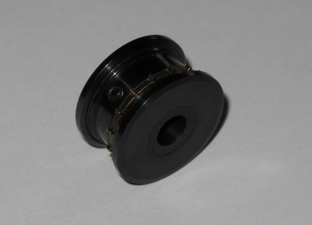

jetzt habe ich die N8-Zahntrommel mal fotografiert und ausgemessen. Der Außendurchmesser ist außen (am Rand) 23mm, innen 18mm. Der Innendurchmesser (Bohrung für die Welle) ist 5,7mm. Die Zahntrommel hat 16 Zähne.

Okay, mehr wollte ich eigentlich gar nicht wissen...
Der Durchmesser ergibt sich ganz automatisch durch die Zähnezahl...
Die Zentrumsbohrung ist okay...
Wenn man mir nun noch die Gesamtbreite der Rolle nennen kann... wie dick sind die Seitenführungen etwa...?
