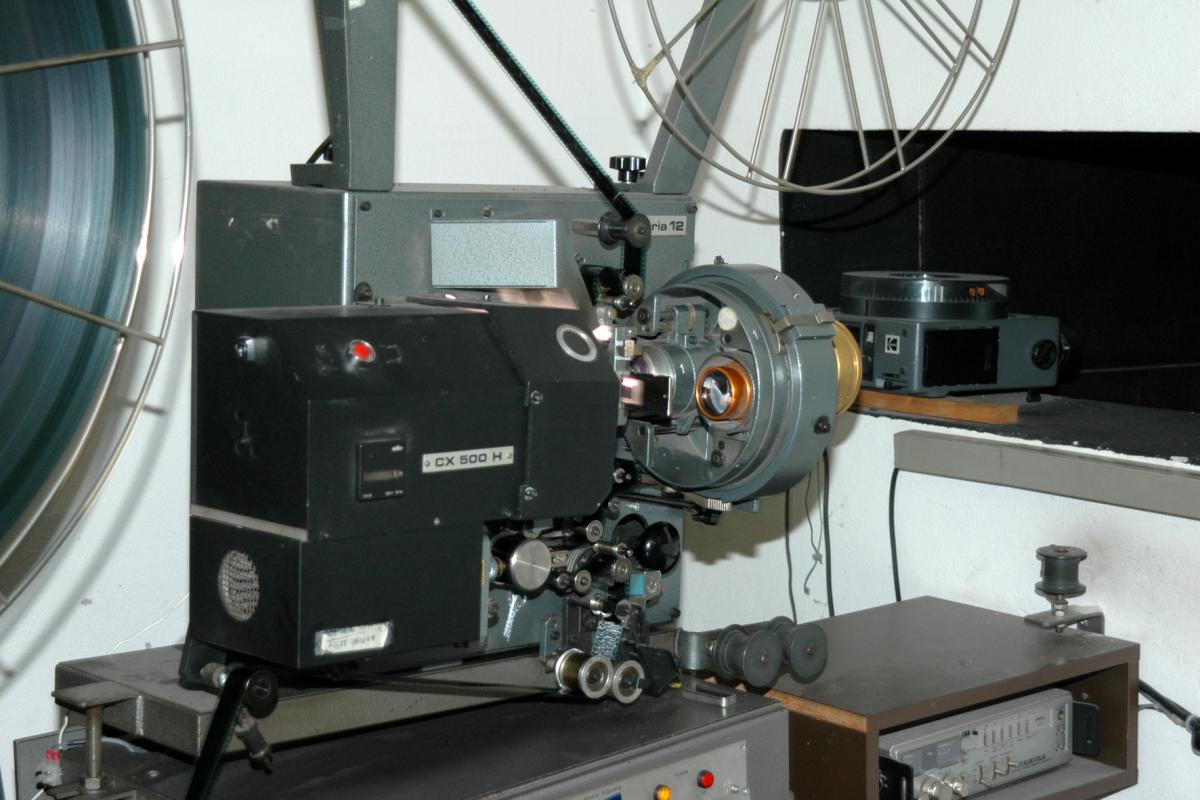

Die ist baugleich mit der Victoria 12 von Cinemeccanica.
In kleineren Schachtelkinos der 70er und frühen 80er Jahre wurden sie von Kinotechnik Rüttgers als
Kompaktanlage mit 4000m Spulenturm eingesetzt.
Hier mal ein Bild von so einer Anlage. Links sieht man noch ein Stück von dem Spulenturm.
Thomas
stimmt sieht identisch aus....auf meiner Portacine ist noch ein Aufkleber von Kinotechnik Rüttgers..

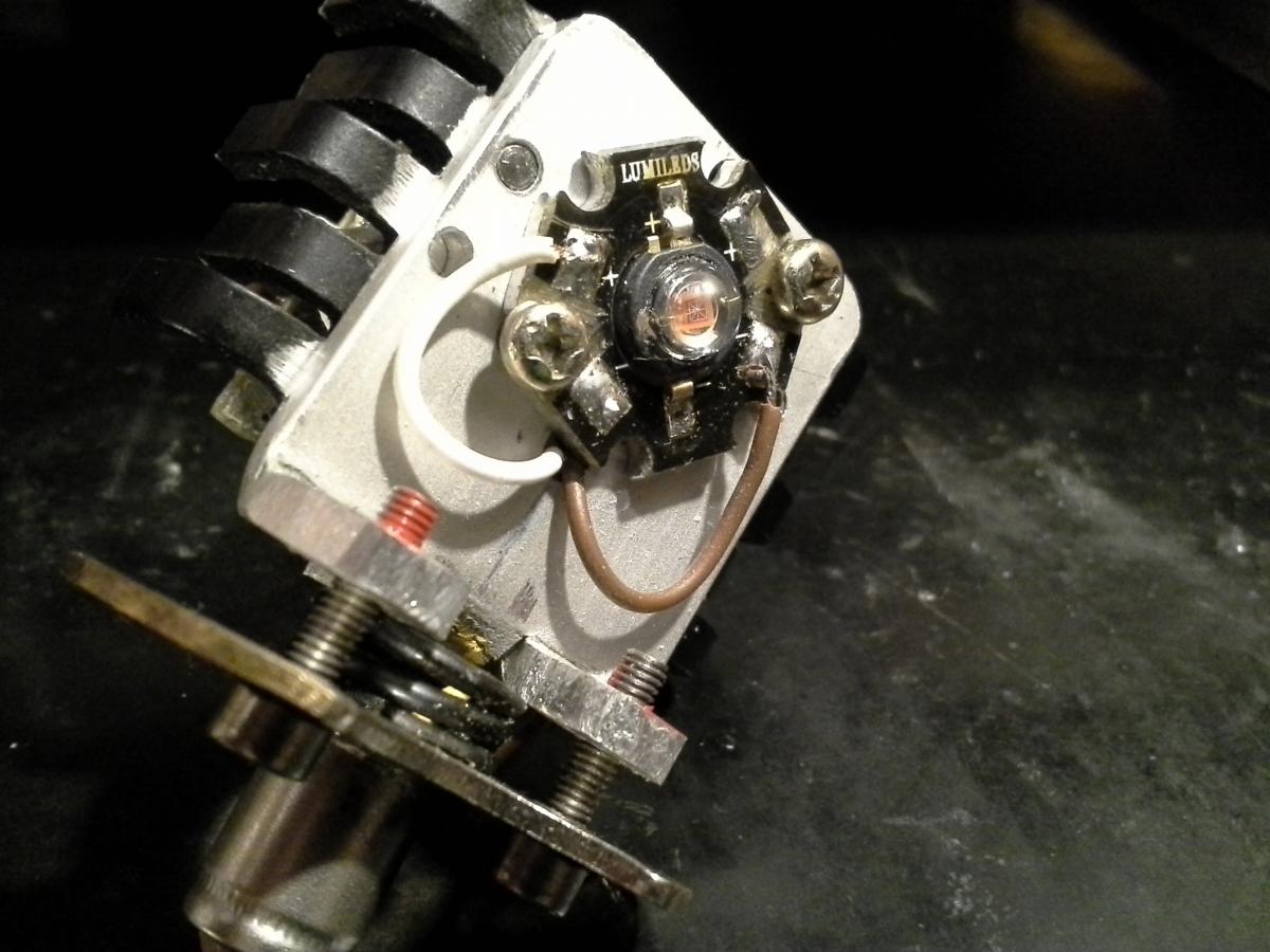

mir fehlt bei der Portacine Rotlicht...weißt Du ob die LED Einheit von Wittner für Cinemeccanica Tongeräte passt ?
Nein das weiß ich auch nicht.
In der auf dem Bild war ein Laser drinn den Rüttgers eingebaut hatte.
Ich habe in dem Kino öfters mal augeholfen und auch vorgeführt. deshalb weis ich das.

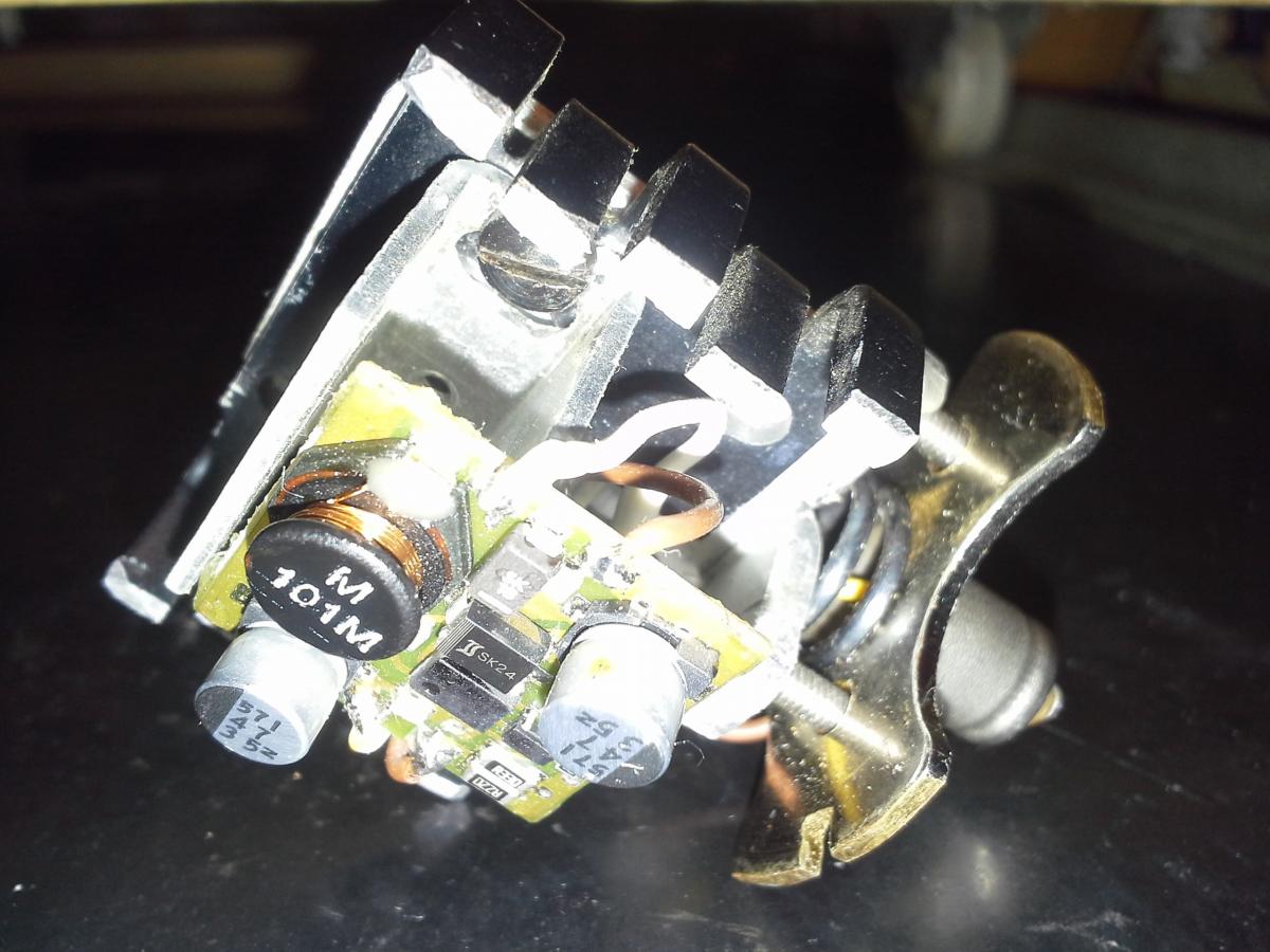

Wenn in deiner eine Spaltoptik drinn ist würde ich mir was mit 3 oder heute 5Watt LED selber bauen.
Wittner hat soweit ich weiß nur 1Watt LEDs verbaut. Da brauchst du noch einen zusätzlichen Vorverstärker den er sich auch gut versilbern läßt.
Leider gibt es die 3 Watt Luxeon nicht mehr. Die habe ich bei mir drinn. Vielleicht manchmal noch auf Ebay.
Wir hatten das Thema grade in der Facebook Gruppe. Da habe ich mal Bilder von meiner Bauer Rotlichteinheit gemacht.
Der Regler ist von Lumitronix. Diese Einheit habe ich aus einer alten defekten Bauer Tonlampe gebaut.
Thomas
