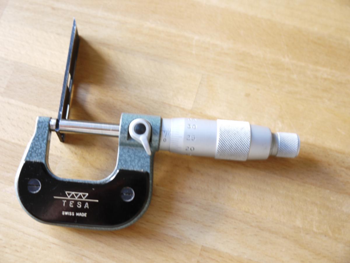

Freunde, so ist es mir diese Woche ergangen. Ich habe das Bild in Filmebene und das auf der Suchermattscheibe einer H 16 Reflex einfach nicht beide scharf bekommen, wie ich auch verstellen wollte. Als ich das Auflagemaß noch ein Mal prüfte, stellte ich fest, daß es nicht gleich ist auf beiden Seiten der Filmauflage. Wenig Unterschied, ein Hundertstel, doch klar vorhanden.
Nach Demontage aller Teile kommt eine ganz neue Sicht auf die so hochgerühmte und weltbekannte Paillard-Bolex heraus. Ich hätte es nie geglaubt, hätte ich es nicht selber unwiderlegbar entdeckt. Die Fensterplatte ist auf ihrer Vorderseite roh, unbearbeitet. Weil ich wissen wollte, ob es sich bei den Erhöhungen um Lack oder Rost oder was auch immer handelt, habe ich zu schleifen angefangen. Es ist der blanke Stahl, am Stück, nichts Aufgetragenes. Die Platte wurde offensichtlich aus einem Blech mit recht holpriger Oberfläche gestanzt.

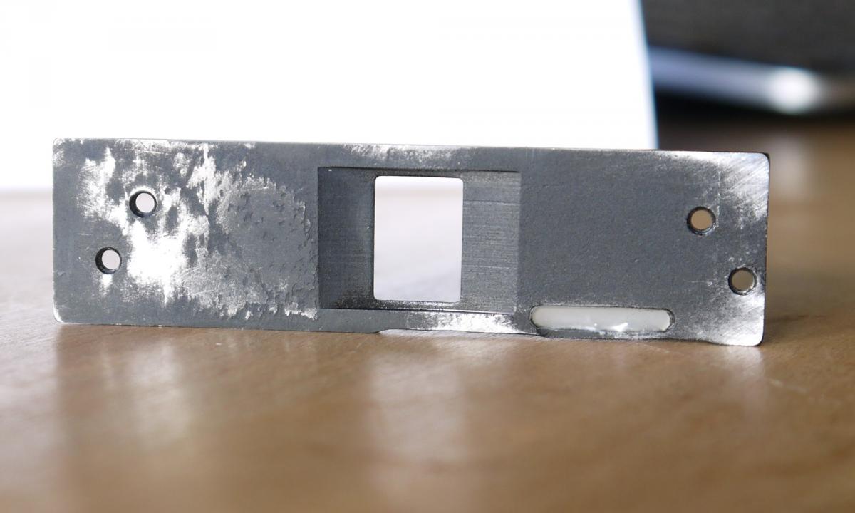

Ihr seht die Ausfräsung vor dem Bildfenster, die für das eingepreßte Nylon-Stück als Greiferstütze und jene für die Blattfeder der Filmseitenführung. Ihr seht auch, daß die Kanten der Ausfräsung nicht parallel, sondern schief laufen. Es gibt Höhenunterschiede von zwei Hundertsteln links-rechts und oben-unten. An einer Stelle messe ich 1,77 und an anderer 1,74 mm. Die Platte kann nie vollflächig und eben aufliegen.
Beim Anziehen der vier Schrauben, mit denen die Platte befestigt ist, wird sie unkontrollierbar verspannt. Im Bereich des Bildfensters bleiben etwa 0,01 mm Höhenunterschied in zwei Richtungen stehen.
Es ist die originale Platte.
Zwischen Objektiv und Film gibt es vier Bauteile, die Revolverscheibe mit den Objektivgewinden, die Front, ein Distanzblech und die Bildfensterplatte. Um professionellen Ansprüchen gerecht zu werden, müßten Revolverscheibe, Front und Fensterplatte planparallele Flächen haben. Die Revolverscheibe und die Frontvorderseite sind den Bearbeitungsspuren nach geläppt. Die Frontrückseite ist gefräst. Das Zwischenblech ist kaltfeingewalzt und durchgehend 0,41 mm stark. Die Fensterplatte besitzt eben geläppte und polierte Filmlaufflächen auf der einen Seite, die andere Seite jedoch ist nur schwarz gespritzt. Auf Grund dieser absolut unterirdischen Qualität läuft der Film windschief.
Läppen ist übrigens ein Fertigungsverfahren, mit dem man auf Bruchteile eines Tausendstel Millimeters genau arbeiten kann. Es sind innerhalb eines Tausendstels zueinander parallele ebene Flächen erreichbar. Die genauesten Meßmittel, so genannte Endmaße, werden so hergestellt. Aus irgend einem Grund liegt hier etwas ganz anderes vor. Paillard-Bolex ist keinen Dreck besser als alle anderen.
Die Kamera ist eine REX-4, Baujahr 1966. Ihr Besitzer ist am sich Überlegen, was zu tun ist. Der Geschmack von faulem ISO-9000-Zauber klebt nun auch an Paillard, wo man zwar Prüffilmabschnitte auf chicen Zertifikaten abgegeben, doch auch immer wieder zwischendurch ein Produkt rausgelassen hatte, das den Ladentisch nie hätte sehen dürfen. Ich habe fertig.
