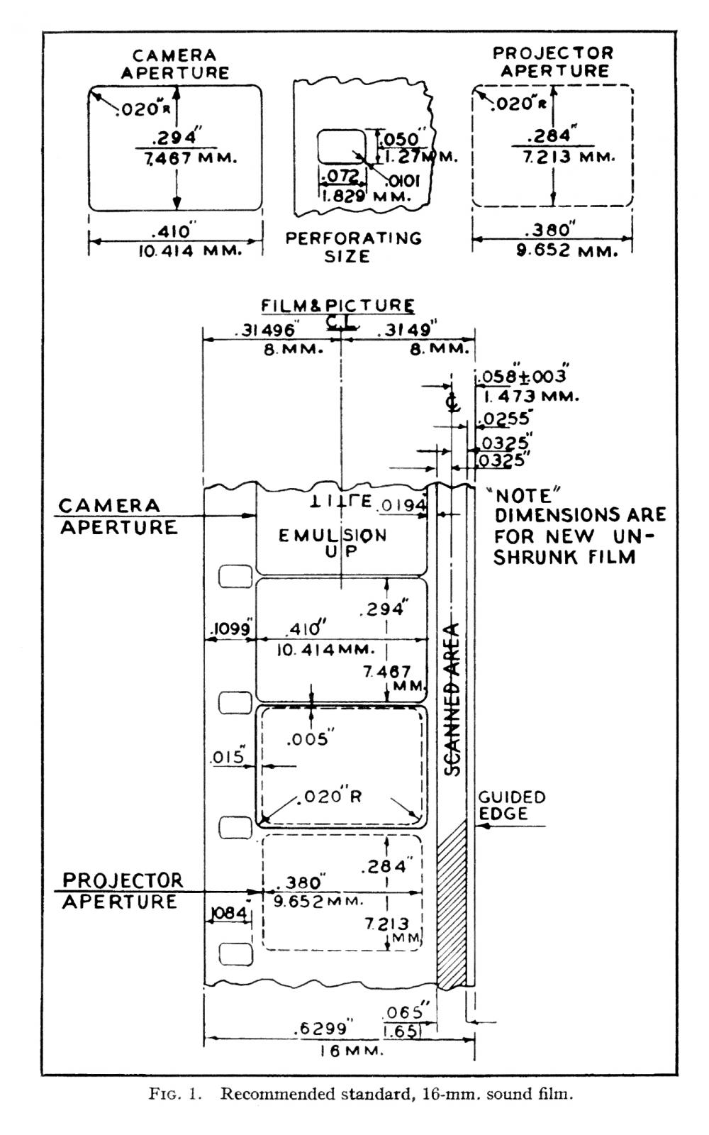

Das ist, wenn ich nicht gewaltig irre, aus einer DIN. Man beachte, daß das Nennmaß 16 ist, mit asymmetrischer Toleranz. Das heißt, man will 16 Millimeter und toleriert bis fünf Hundertstel weniger. Viele Techniker setzen das gleich mit dem Maß in Toleranzmitte, was jedoch falsch ist.
15,975 ± 0,025 ist nicht dasselbe wie
16 +0 -0,05
Es ist mir bewußt, daß viele, sehr viele Ingenieure und Mechaniker immer auf Mitte Toleranz zielen und sich keine weiteren Gedanken machen.
Es spielt auch noch etwas Umrechnen hinein. Hier die 1932 veröffentlichte amerikanische Norm.
0.6299" entspricht 15.99946 mm. Man spürt den Willen, dem metrischen Maß nahe zu kommen. Die Frage kommt auf, wer in aller Welt das Format entworfen haben mag. Ein Ingenieur aus Kontinentaleuropa bei der Bell & Howell Co.? Das nächste ganzzahlige Zollmaß ist 5/8" oder 15,875 mm.
Aber die Fensterplatten nachweislich mehrerer H-Kameras sind breiter als 16 Millimeter und ihre Seiten sind nur grob bearbeitet. Wie konnte jahrzehntelang guter Bildstand herauskommen? Die Andrückplatte tut das ihrige, klar. Findet sich in den 1930er oder 1940er Jahren ein Hinweis auf schwankende Aufnahmen? Vertikal können die Laufbilder ruhig stehen, hingegen horizontal etwas schwimmen.
Hat frischer Acetatfilm die Tendenz, etwas zu quellen, in die Breite zu gehen, und wir wissen es nur nicht? Es ist ein Rätsel.
