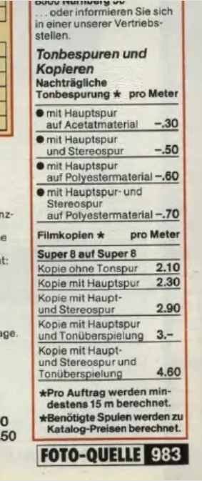

Umkehrkopien gab es schon im S8-Format, nämlich als Duplikat für den Amateur. Wurde sogar vom Fotohandel und Versandhäusern angeboten, ich habe einen duplizierten Amateur-Kurzfilm, der seinerzeit bei Neckermann bestellt wurde. Ich hörte neulich, daß Kinax in Dillenburg solche Arbeiten für Versandhäuser erledigt hat. Billig war das übrigens nicht, eine 120m-Rolle Farbfilm schlug um 1985 mit ca. 270 DM zu Buch.
