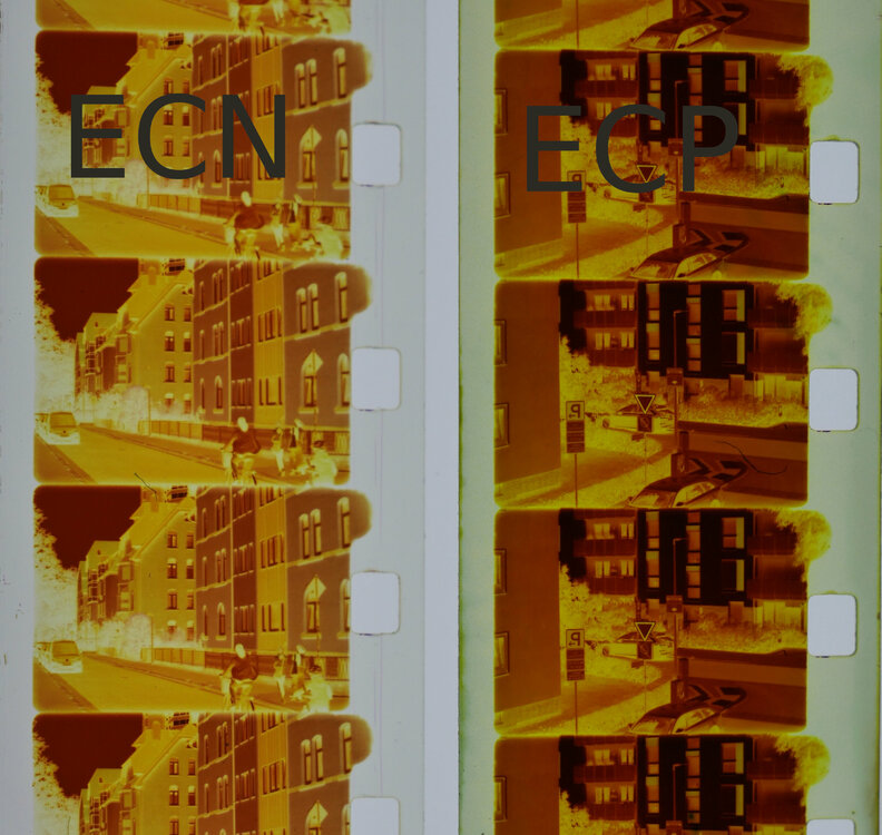

2382/3383 und verwandte Printfilme wollen in ECP-2D entwickelt werden, kein besonders schwieriger Prozess, aber eben kein E6 und kein C-41 oder auch nur ECN-2. Vermutlich ist das auhc der Grund, warum nicht mal Rollei den als Kleinbildfilm anbietet (soweit ich weiss).

Rudolf: Andec zum Beispiel entwickelt den natürlich. Such mal nach dem Kodak PDF zum film, da ist auch ganz genau der Prozess beschrieben, ebenso die komplette Rezeptur der Chemie. Ich meine, es sind sogar Konstruktionsdetails für Durchlaufmaschinen drin. :)
Andere Prozesse zu nehmen ist vmtl keine sehr gute Idee. ECP-2 benutzt noch CD-2, C-41 benutzt CD-4. da wird nicht viel sichtbares und haltbares bei rumkommen.
Farbkipps (die bei sowas entstehen) kann mann übrigens auch nicht "bei der Aufnahme schon kompensieren". Das geht nur mit Farbstichen.
Ach ja: falls jemand von diesem film etwas auftreibt (ich würde da Herrn Draser fragen) und selbst entwickeln will -- ich würde als erstes mal RA-4 versuchen. :)
