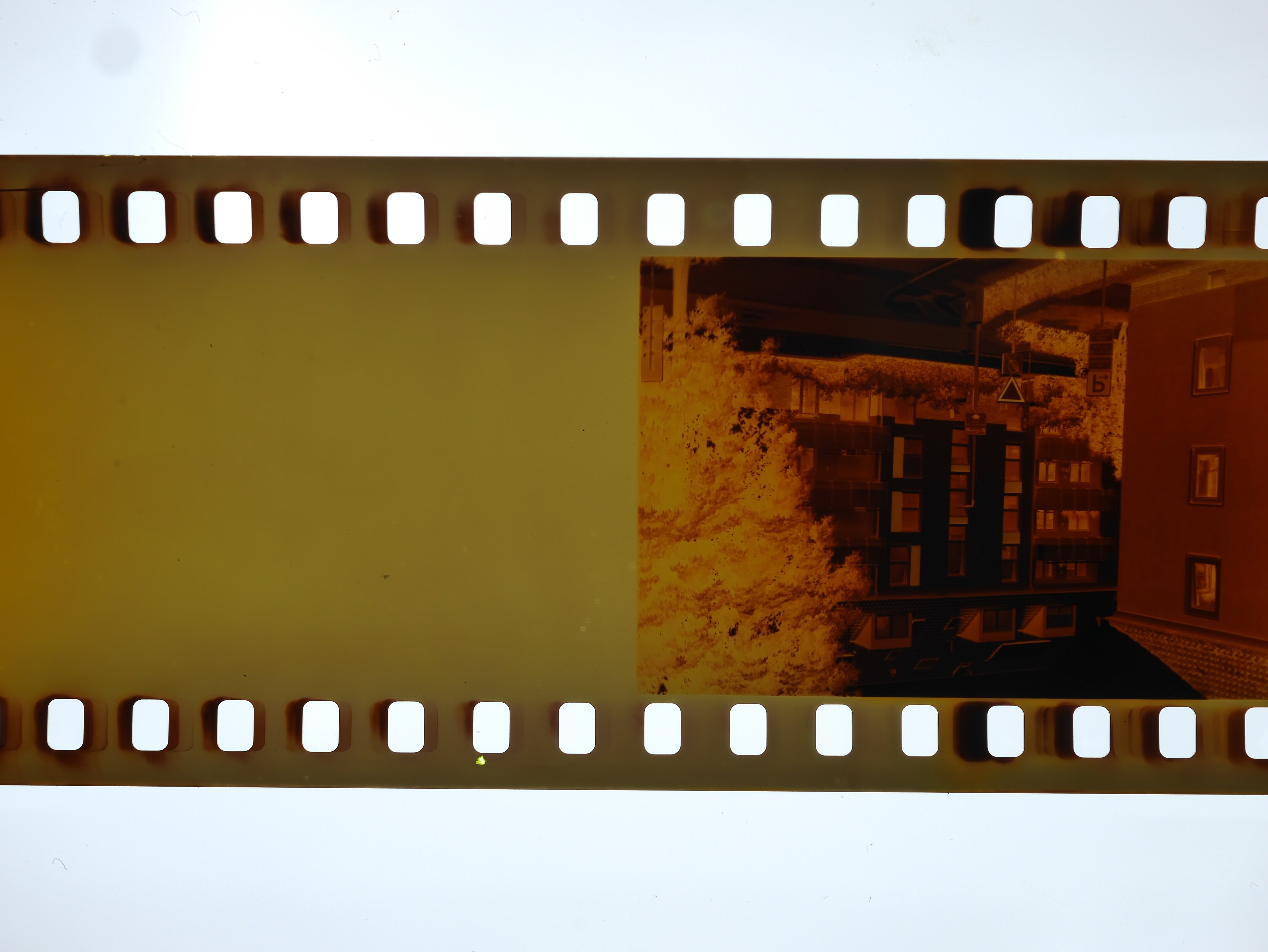

Ich habe mir CD2 bestellt und streng nach Kodak-Richtlinien ein wenig ECP-2d angerührt. Neulich habe mich mir sowieso Kodak 2383 in 35mm- Filmdose gekauft, da habe ich ein paar Testbilder gemacht (ISO 1.6) und mit meinem Entwickler (3 Minuten, ca. 38°C) entwickelt. Danach herkömmliche Blix.
Das Ergebnis hat mich etwas erstaunt. Das Trägermateriial war braun und nicht klar. Die Farben gehen (in der Umkehrung) stark ins Blaue.
- pH- Wert? Den pH-Wert habe ich überprüft, er weicht geringfügig ab (-0,2), mein Messgerät ist aber nicht das Genauste.
- Entwicklungszeit? Das Bild ist extrem dicht. Vielleicht kürzer?
Temperatur? Kodak sagt 98F. Ich war vielleicht ein halbes Grad drüber...
An der Bleiche kann es nicht liegen. Der in ECN entwicklte 3383 wurde klar. Auch wenn ich deutlich länger bleiche, ändert sich nichts.
Ich freue mich über Tipps, an welchen Schrauben ich drehen kann. Oder ob ich mal wieder etwas völlig verkehrt gemacht habe...
Meine Ergebnisse in ECN sahen deutlich besser aus.
