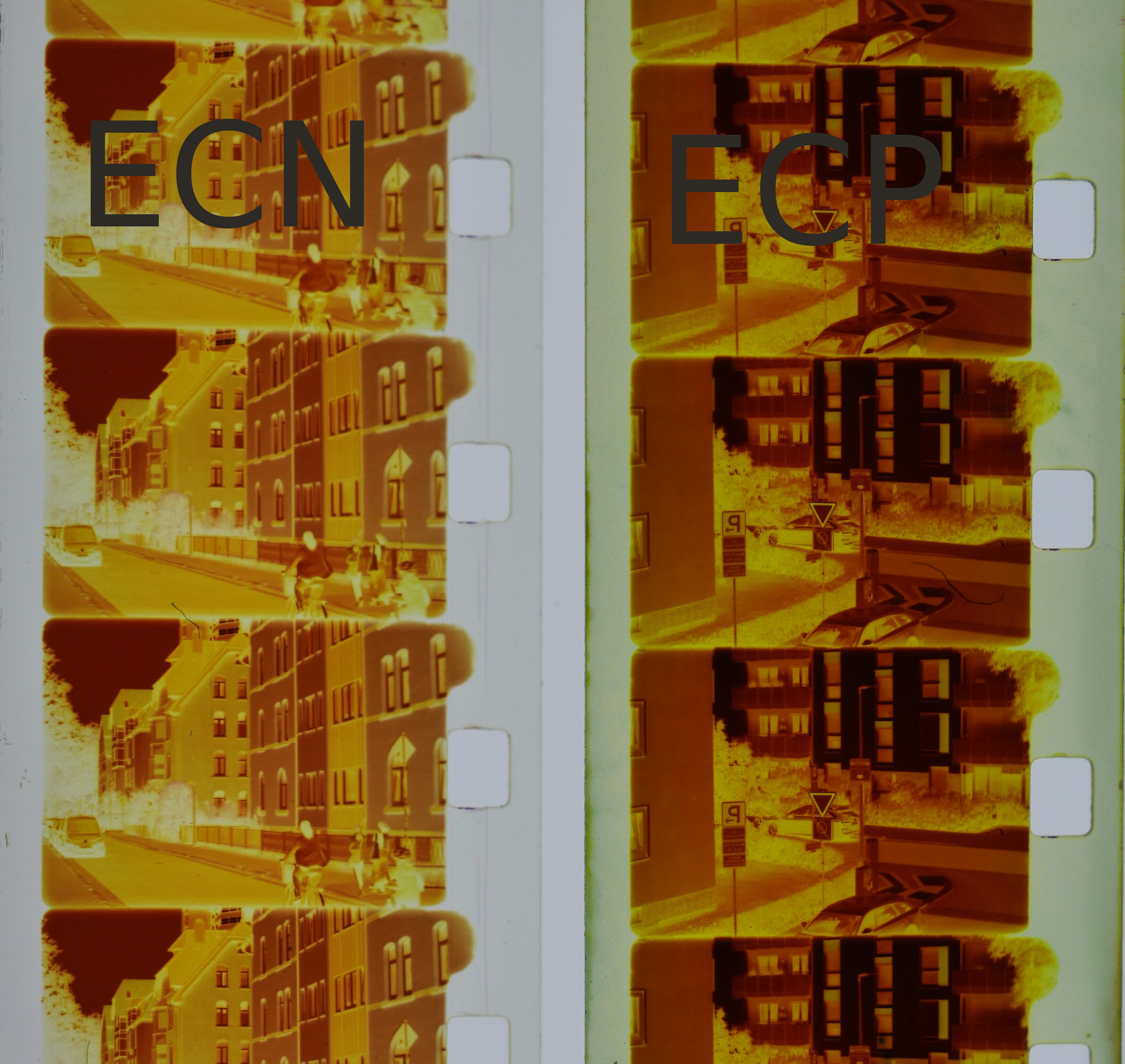

Ich habe jetzt den 3383er von Andec genommen (der ist garantiert echt), ein paar cm belichtet und in meiner ECP-Brühe entwickelt. Das Ergebnis unterscheidet sich in den orangenen Farben nicht extrem stark von meinem neulich in ECN (Cinestill) entwickeltem Film.

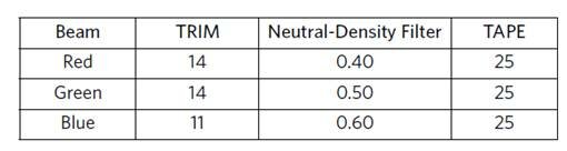

Mir sieht es eher danach aus, dass das Filmmaterial bei Tageslicht keine korrekten Farben wiedergibt. Kodak gibt im Datenblatt an, wie der Belichtungskopf einzustellen ist. Da ich keinen Farbbelichtungskopf besitze, kann ich nicht sagen, welche Farbe sich bei den entsprechenden Einstellungen ergeben. Daher habe ich bei meinen Versuchen ja mit Filtern gearbeitet.

Wenn ich den Film nach ECN entwickle, wird der Träger übrigens (fast) farblos klar. Wie gesagt. Ich bin überfragt und kapituliere. War trotzdem toll, dass ihr mir alle geholfen habt und zumindest die Ultra-Low-ISO-Facebook-Gruppe mag meinen Film.

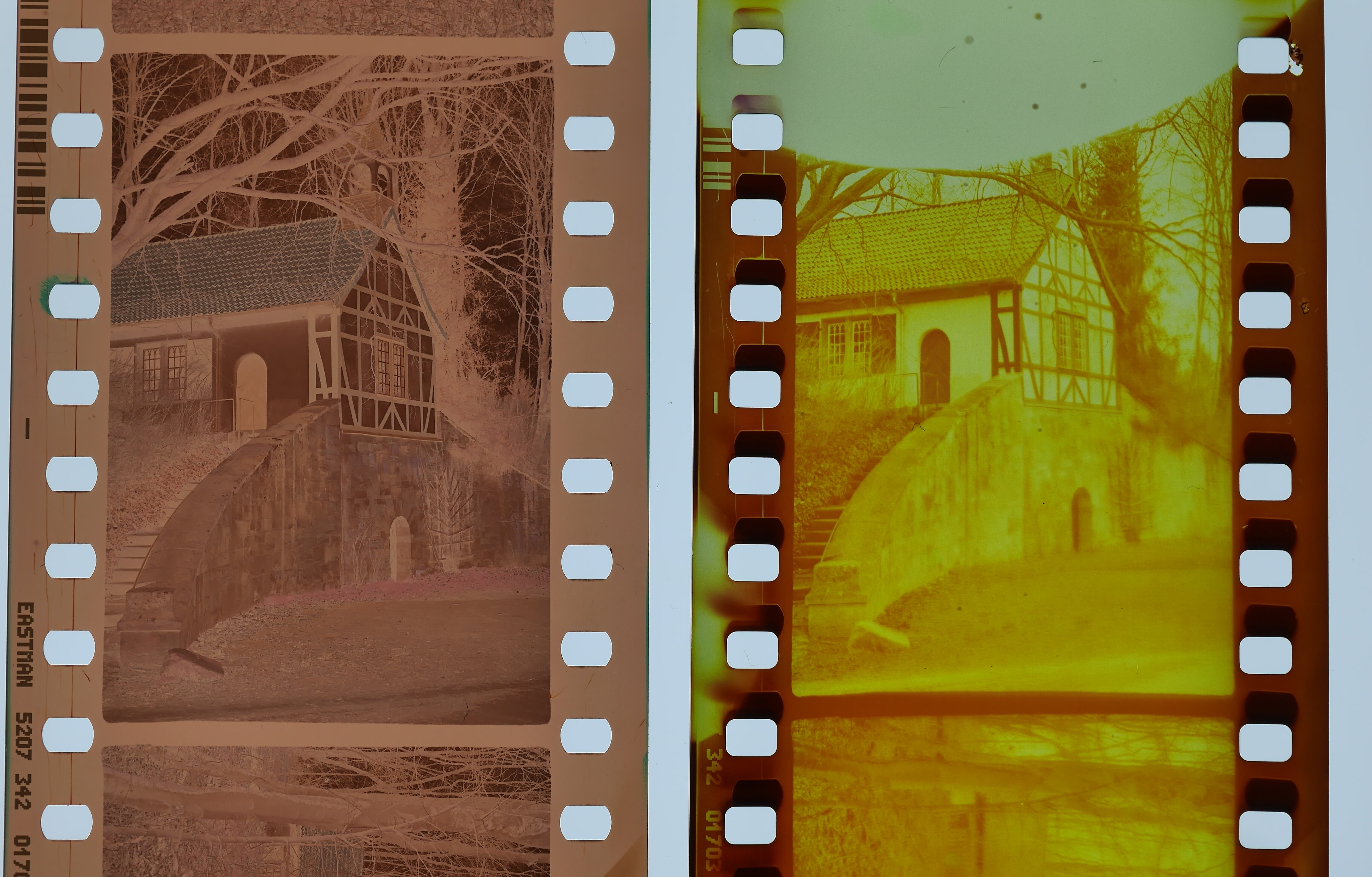

Zum Abschluss Teil 1:
Anbei ein Beispielbild meiner Kontaktkopie. Links das Original (Vision 3 250, 25mm), rechts die Kopie. Mit meinem selbstgemixten Entwickler, 3 min, 37°C.

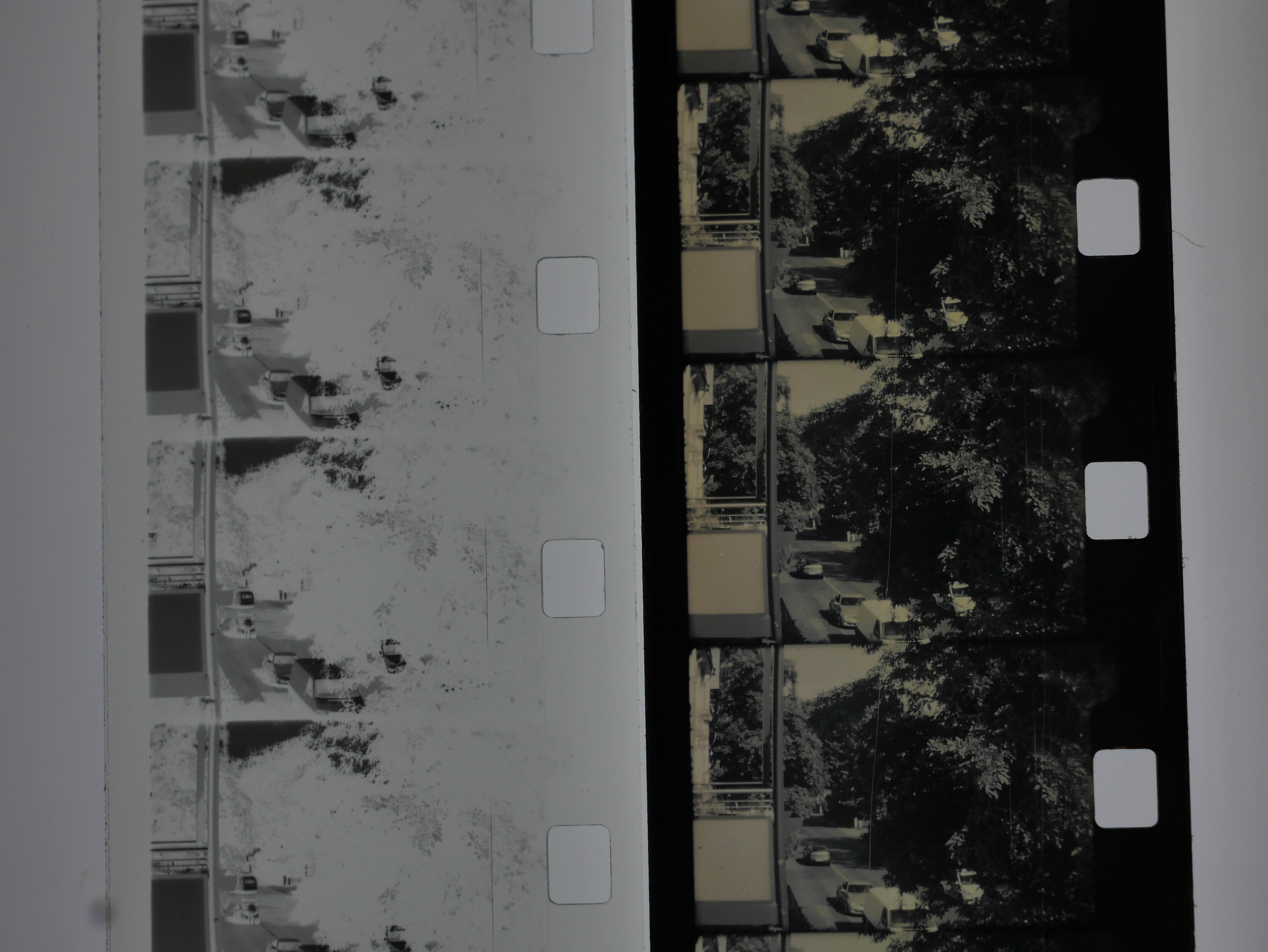

Teil 2:
Ich habe nach ISO 1.6 belichtet und 8 min bei 20°C ebtwickelt. Links D-96, rechts Umkehrentwicklunf nach Friedemann.
Braucht also noch etwas mehr Zeit.
Ich mache das Kapitel 3383 erstmal zu. Mal sehen.
