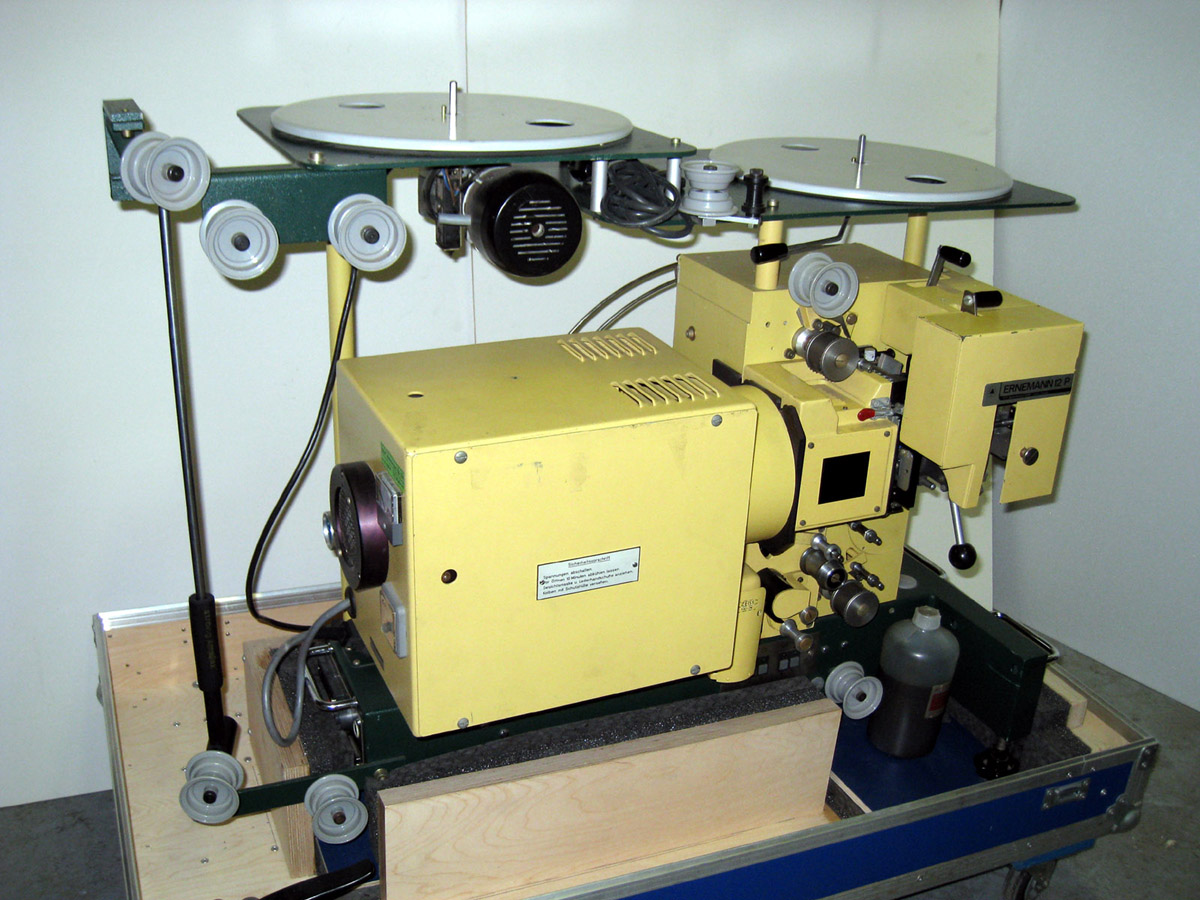

sieht so aus...gefällt mir einfach nicht..das ist kein Projektor !
ich sehe hier auch keine Regeltechnik..und das teil steht in einem Flightcase muss doch rießig sein..
also da sind mir Spulenarme lieber, kann man beim transport einfach abschrauben
aber das Lampenhaus soll genial sein..haben möchte..passt genau auf die Wassmann ohne Kondensorlinse eine geniale Lichtausbeutung

vom "hubschrauber" kann ich nur abraten.
der 12er kopf allerdings ist gewöhnungsbedürftig aber gut. hat u.a. mich im harten mobileinsatz nie im stich gelassen.
und das lampenhaus mit seiner einfach-nur dranhäng-mimik ist ein traum. vor allem mit warmlichtspiegel extrem lichtstark.
ist ja an der wassmann auch dran. ich weiß auch wer die wassmann umgebaut hat.
bei meiner fp23 hängt die etwas kleinere 700w-version mit 1kw dran. da gehen aber auch 1600 rein.

Meine Wassmann damals hat Nikolic umgebaut, verkauft vor einigen Jahren ins Ausland an ein Kultur Kino
Das Lampenhaus bzw die Blockeinstellung konnte man so justieren das wirklich der ganze Lichtstrahl nur auf dem Bildfenster war..
das funktioniert bei der Neuen wassman und E-15 nicht, der Xenonstrahl ist breiter als das Bildfenster und damit Lichtverlust bzw ungenutze Leistung

Kaltlichtspiegel sind solche, die Wärmestrahlung nicht wie sichtbares Licht komplett reflektieren, sondern durchlassen, dadurch reduziert sich die Hitzeentwicklung dort, wo das sichtbare Licht hingespiegelt wird. Warmlichtspiegel reflektieren einfach alles. Ob es da Einflüsse aufs Farbspektrum gibt, weiß ich nicht, aber ich nehme es mal an, daß es da leichte Unterschiede gibt..
P.S.: Habe noch nie mit einer Ernemann arbeiten dürfen, aber mir ist das rote K auch lieber. Habe die FP23 eine Zeit lang gehabt, sie ist genau der gleiche Projektor, wie meine jetzige FP20, es fehlen eben vom Volumen her knapp 80% aber von der Funktionalität, Qualität und Bedienung ist es der gleiche Projektor. Hätte ich nicht gerade Geld gebraucht, hätte ich sie wohl behalten..
ok das verstehe ich..warum nicht immer Warmlichtspiegel und 3 Lüfter ? wenn der Projektor in einem separaten Raum steht ( Kino ) wären doch warmlichtspiegel sinnvoll.
Die Lautstärke der Lüfter würde keinen stören...evtl Gehörschutz für den Vorfüherer..
Gefallen ist Geschmack, aber es ist ein Projektor ;)
wenn der Spiegel auf 700 watt ausgelegt ist, klappt das dann mit 1600 Watt ?
bei allem was ich gesehen hab ist die Größe des Spiegels mit dem Kolben gewachsen.
farbeinflüsse eher nicht aber lichtgewinn ist enorm. und bei 1,6kw sind keine hitzeprobleme zu erwarten.
stimmt. ich mußte nach dem Nikolic umbau zwischen Lampenhaus und Bildfenster einen Lüfter einbauen..( ist auf dem Bild noch nicht eingebaut ) wurde extrem heiß..
konnte man nicht anfassen..jetzt weiß ich warum... wieder was gelernt..
weil irgendwann die strahlungswärme im bildfenster zu groß wird und durch gebläse nicht abgefangen werden kann undsoweiter etc.

der lichtpunkt sitzt bei 0,7-2(kurz)kw gleich.
und was bewirkt ein größerer Spiegel ?
wie erkennt man einen warmlichtspiegel ?

Ob das ein Warm- oder Kaltlichtspiegel ist, soll man daran erkennen können, ob man durch den Spiegel durchleuchten kann, oder nicht. Wenn nicht, ist es ein Warmlichtspiegel. Das hat mir die SuFu erzählt, als ich sie zum Thema Kaltlichtspiegel befragt habe :)
Mal ne blöde Frage: Warum nimmst du nicht einfach die Spulenarme von dieser grauen Schüssel da oben und bastelst was an die Ernemann, wo du die dann ransetzt? Da wären dann die Anschaffungskosten gespart, den Umbauaufwand hast du eh, und du kennst das System schon..
Im Prinzip reicht Absägen oben und unten. Ein paar kleinere Mechanische Umbauten sind zwar noch fällig, aber diese Teile hat man meist noch irgendwo herumliegen ;)
Ok dann hat die Wassmann einen Warmlichtspiegel, denn es geht nicht mal ein 200mw Laser durch..
das erklärt auch den großen Radiallüfter.
Die Wassmann ist mir zu schade um Teile davon zu verwenden...außerdem soll die Wassmann durch eine Ernemann 15 portabel ersetzt werden...
