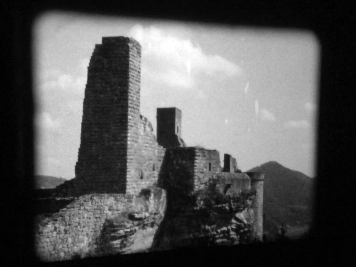

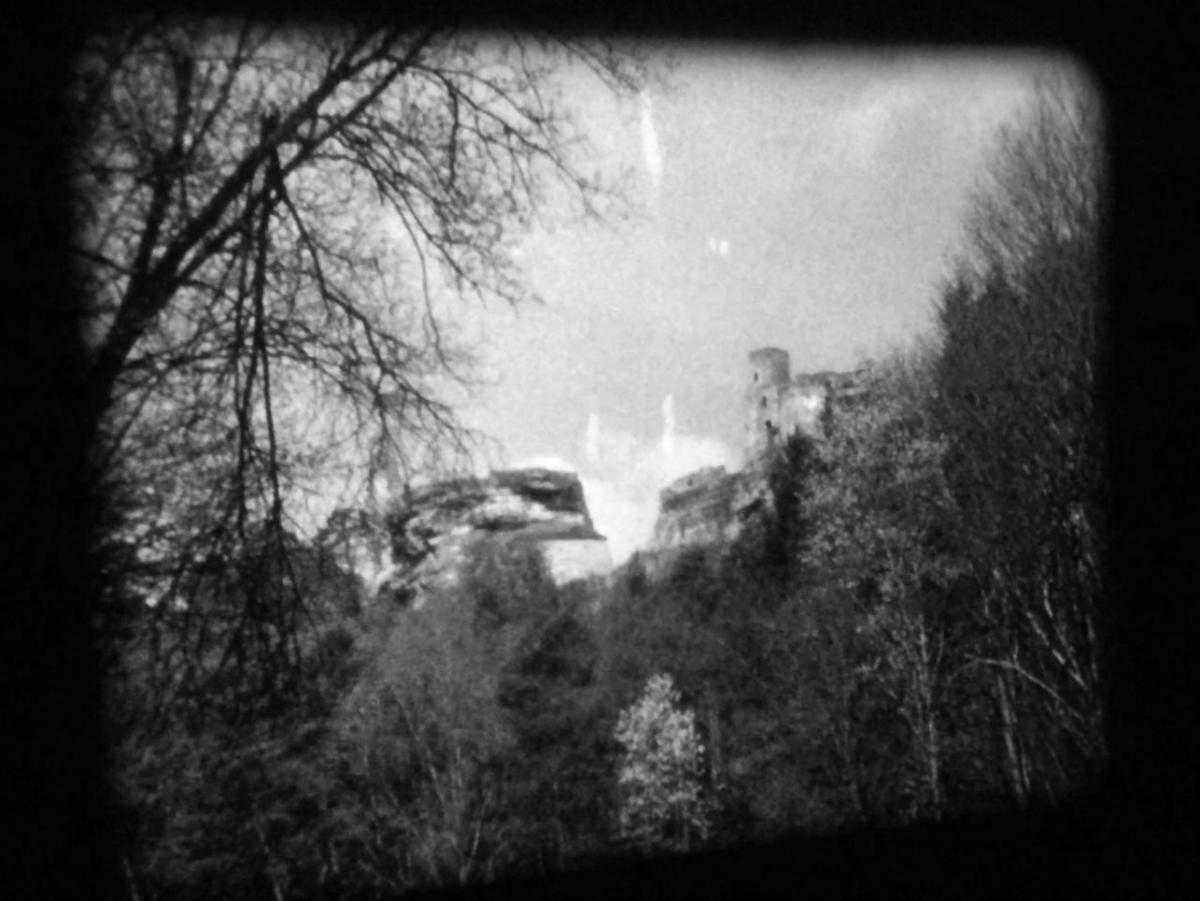

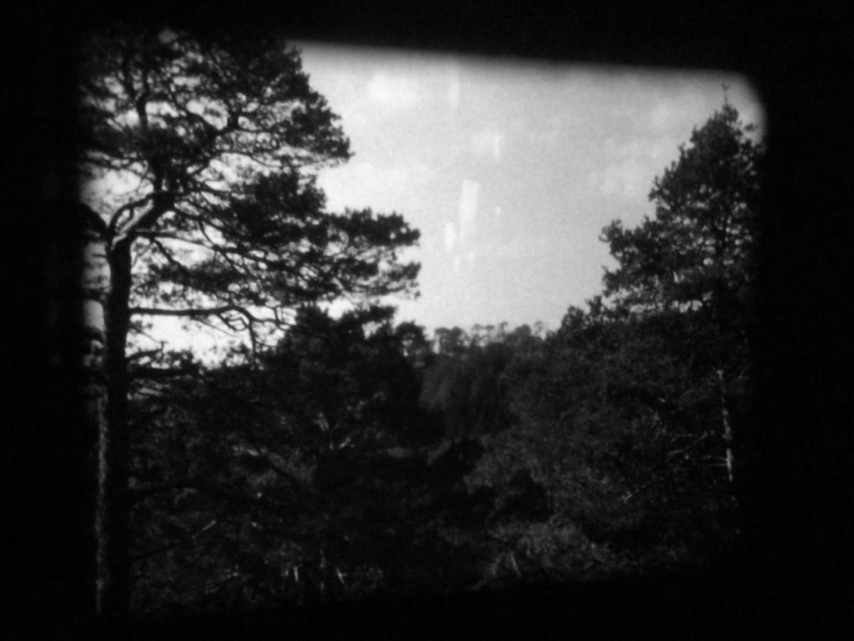

Nach Deidesheim hatte ich mich ja in der schönen Pfalz noch umgetan und für einen Kurzfilm eine Super8-Kassette Kodak Tri-X belichtet. Andec hat ihn wie immer schnell entwickelt, und die Ergebnisse gefallen mir sehr gut. Was mir jedoch aufgefallen ist, ist diesmal ein milchiger, weißer, kratzerartiger Regen, der den ganzen Film über in den hellen Stellen hernieder geht und wie Kreidestriche malt. Am Drehort kann es nicht gelegen haben, es war ein strahlender Sonnentag. ;-)
Ist das diesmal ein Gießfehler von Kodak? Ist das ein Entwicklungsfehler? Ist das radioaktive Strahlung? Oder bin ich derzeit mit einem Super8-Voodoo-Fluch belegt? ;-)
Ich finde es kurioserweise zwar gar nicht schlimm, weil die Kratzer durchaus zum intendierten Filmthema passen, möchte aber schon gerne wissen, wie das zustandekommt.
Ich bitte bei den Screenshots zu bedenken, dass diese nur vorerst von der Leinwand abgefilmt sind. Ein ordentlicher HD-Transfer kommt noch.
habe ich noch nicht gehabt und würde es auf die entwicklung schieben. sind aber schöne bilder..
schwer zu sagen, wenn mans nicht selbst sieht - wäre auch interessant, ob es auch in den dunklen stellen solche flecken gibt, die vielleicht halt nicht auffallen...
Aus Erfahrung würde ich sagen, dass das Rückstände vom Bleichbad sind, die wärend des Badüberganges aus irgendeinem Grunde auf der Emulsion verblieben sind.
Hatte ich auch mal, wenn wieder der Abstreifgummi fällig war, und er Schlieren auf dem Film hinterlies
Andecs Antwort: Leider haben wir auch schon bei anderen Kunden bemerkt, das sehr vereinzelt weiße Punkte auftreten, was bisher bei Kodak noch nie vorgekommen ist. Fehler aus dem Bleicher sind normalerweise sofort bei Fomapan und UN 54 zu bemerken, die Teste vor der Entwicklung waren bisher immer einwandfei und die Punkte sind nur vereinzelt bei Kodak Material aufgetreten. Leider ist der technische Support bei Kodak nicht mehr existent und für Umkehrmaterial ist keiner mehr zuständig. Wir sind noch an der Suche, was die Ursache sein könnte. Es ist extrem schwierig, da nur vereinzelte Rollen den Fehler haben.
Sind die alle vertikal? Sieht nach Stippchen aus. Die wären (Vermutung!) dann wohl Filmtransportbedingt...
Wittner schrieb mir mal zu einem (vermutlich) ähnlichen Effekt:
Bei Ihrem Film ist nur über einen ganz definierten Zeitraum (zwischen
zwei
Kassetten- bzw. Kamerawechseln) eine statische Kamera- bzw.
Kassettenschramme vorhanden. Diese mit ganz klarer Relation zur
Perforation
und zum Schaltschritt! Nicht aus der Entwicklung! Technisch nicht
möglich.
( Setzen Kratzer mit der Bildaufzeichnung oder einem Szenenwechsel ein,
sind
nicht komplett durchgängig und zeigen ein Muster (z.B. dicker -
dünner -dicker - dünner) im
Bildwechselrhythmus, dann sind diese definitiv in der Kamera oder in der
Filmkassette entstanden. Denn nur dort findet ein intermittierender
Filmtransport (in Schaltschrittlänge) statt, der ein solches Kratzerbild
erzeugen kann. Diese
Kratzer "stehen" in der Projektion auf der Leinwand "in der Luft". D.h.
Sie
beginnen und/oder enden im Bild und sind pro Filmbild an der gleichen
Stelle. Solche Kratzer können nicht in der Filmentwicklung entstehen.
Dort wird der Film NIE intermittierend im Schaltschritt transportiert!)
Damit ist offiziell mehr oder weniger bestätigt, was mir eh schon klar war:
Auch beim Tri-X werden nur noch Reste abverkauft.
Ob die Kratzer an der Kamera liegen weiß ich nicht. Ich habe mit der Nizo Professional aber schon Ektachrome 100D damit verfilmt, und es gab keine derartigen Schrammen. Seltsam. Das war übrigens ein recht aktueller Tri-X, gekauft bei Wittner im Januar 2014. Entmutigen lasse ich mich aber nicht, für meine Filmchen passt es ganz gut. Wer aber längere, kommerzielle Filme mit Spielhandlung filmen wollte, der kann das Zeug vergessen. Vielleicht sollte man dann eher zu Negativmaterial greifen. Trotzdem ist es ungeheuerlich, angesichts der Preise, die Filmmaterial heute kostet.

Mal den Film unter Lupe oder Mikroskop betrachtet? Könnte ja irgendein Schmier sein, den man abwaschen kann.
Müsste er dann nicht schwarz sein? Patrick berichtet ja von weißem milchigem Regen, der heller ist als der Hintergrund. Da es sich nicht um Negativmaterial handelt, würde ich davon ausgehen, dass sich an den weißen Stellen was abgelöst hat, was sich nicht ablösen hätte dürfen.
Ich dachte eher an einen optischen Oberflächen-Effekt, da Ablösungen/Beschädigungen in dunklen Bereichen besser sichtbar sein müßten.
