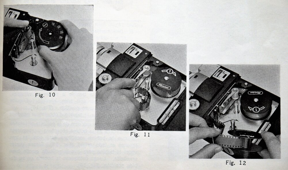

Die Ricoh Zoomphonic ist seit heute bei mir. Das ist natürlich eine ganz eigene Kamera-Klasse, hört Euch nur den Klang dieses Wortes an ― Zoomphonic.
Wenn ich mal dazu komme, nehme ich sie auseinander und berichte. Als späte Doppel-8-Film-Kamera, 1964 erschienen, hat sie Elektroantrieb, Power-Zoom, und vor allen Dingen eine Schnittbild-Scharfstellhilfe. Das Okular kann aufs Auge eingestellt werden. Richtiger Luxus aus Tokio. Der Phonic-Teil der Geschichte ist nichts weiter als ein elektrischer Kontakt, der ein Tonbandgerät oder einen Kassettenrekorder anlaufen läßt, wenn man den Auslöser drückt, Verbindung mit Klinkenstecker 3,5 mm.
