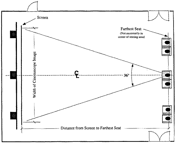

Selbst wenn bei 4K in der ersten Reihe eines sehr großen Kinos eine Verschlechterung gegenüber 70mm sichtbar wäre, so hätte das doch gar keine Bedeutung. 70mm ist keine Alternative mehr, da es niemand bezahlt.
Macht man den Vergleich in der o.g. ersten Reihe mit 35mm oder einem BlowUp von 35mm auf 70mm, so gewinnt 4K auf jeden Fall.

Die Ablösung von 35mm im kommerziellen Spielbetrieb durch DCI-4K ist eine deutliche Qualitätssteigerung . Es ist völlig egal, ob eine Breitfilmprojektion in der ersten Reihe eines großen Kinos besser oder schlechter wäre als 4K-DCI, da 70mm aus wirtschaftlichen Gründen schon gestorben ist.
Wie Stefan2 und Mibere oben schon geschrieben haben, reicht 4K selbst für große Betrachtungswinkel aus. Auch sind der möglichen Auflösung bei der Projektion Grenzen gesetzt.
