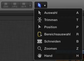

Hmm, verstehe nicht so recht, was Du meinst. Also wenn Du die Werkzeuge suchst, die sind hier:
Dort siehst Du auch die Shortcuts für schnelle Auswahl (die Hand, die die Maus nicht hält, liegt auf der Tastatur) ;)

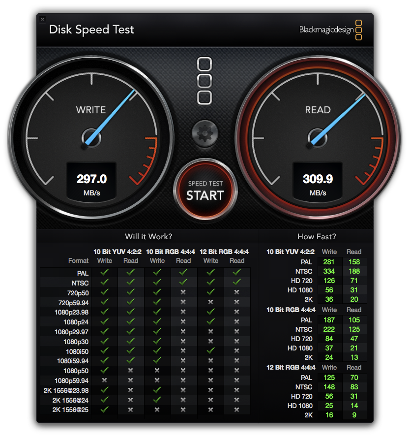

Teste die Performance Deiner SSD mal mit https://itunes.apple.com/de/app/blackmagic-disk-speed-test/id425264550?mt=12 -- das sagt Dir gleich im Klartext, für welcherlei Video ohne Ruckler Deine SSD-Card ausreicht:

SSD liefert aber noch bessere Werte als die HD
Neues MBP ist erst einmal in weite Ferne gerückt ∞
Meine Hardware ist wohl für FCPX gerade grenzwertig
Für SD Inhalte scheint es aber noch flott genug zu sein :smile:
