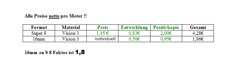

Habe hier mal ein Vergleich aufgestellt zwischen den Negativfilm Kosten incl. Projektionskopie bei Andec und Film 16.
Bei 16mm gehe ich in diesem Beispiel von 0,29€/meter aus. Aber bei dem erwähnten Fuji Material kommt man z.b. auf 20 cent/meter
Das bedeutet also, dass man mit 16mm inclusive Projektionskopie richtig "billig" auf etwa 50 Euro pro einer S8 Kassette entsprechender Länge von 27m kommen kann wenn man billig einkauft! Und das bei 16mm.
du vergisst aber nicht ,das 30m 16mm ca. 2,5 Min Film ergeben und 15m S8 ergeben ca. 3 Min Film. das ist auch zu berücksichtigen.
Sorry, wenn ich widerspreche, aber das stimmt schon. 16 mm Film hat 40 Bilder pro Fuß und S8 hat 72 Bilder pro Fuß. 50 Fuß x 72 B/F = 3600 Bilder und 90 Fuß x 40 B/F = 3600 Bilder. Somit sind 90 Fuß 16 mm wie 50 Fuß S8, also 27 m 16mm wie 15 m S8.
