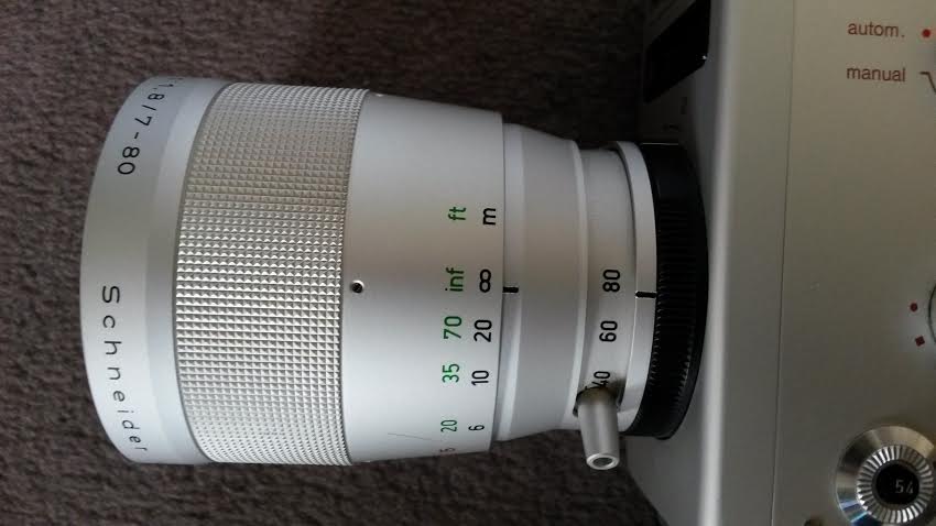

Habe heute das Objektiv meiner Nizo S 800 versehentlich an einen harten Gegenstand geschlagen. Es war zwar kein besonders fester Stoß, doch ich hab noch gedacht: "Na, hoffentlich mag da noch alles heile sein!"
Minuten später jedenfalls wollte ich manuell maximal fokussieren (bei dieser Kamera auf 80 mm), da hat das Objektiv bei etwa 50 mm schon gehakt. Ich konnte zwar den Fokus am Ende doch noch vergrößern, musste jedoch etwas Kraft aufwenden, um über die 50 mm zu kommen. Ich meine auch dabei leicht knackende Geräusche vernommen zu haben.
Nach weiteren gefühlten 100 Drehungen des Fokusbereiches trat das Problem jedenfalls nicht wieder auf. Es schien alles soweit in Ordnung zu sein. Auch unübliche Geräusche beim Schütteln der Kamera hörte ich keine.
Trotz allem kann ich den Fokus nun nicht auf die vollen 80 mm einstellen (siehe angehängtes Foto - dort ist der Fokus auf der maximalen Brennweite). Es scheinen nur 75 mm zu sein, wenn man dem schwarzen Strichlein glauben darf. Ich frage mich, ob dies schon immer so war oder ob das Objektiv nun dummerweise beschädigt ist. Kann vielleicht jemand bei seiner NIZO 800 (oder 801 oder Professional) prüfen, ob er auf die vollen 80 mm kommt?

Das ist schlecht. Vielleicht ist ein Kleinteil abgebrochen und in die Linsenführung (gibt es dieses Wort?) gerutscht, so dass es die Linse am maximalen Fokus hindert? :neutral:
Ich kann die Brennweite (die meinst Du wohl, wenn Du von "Focus" redest?) so stellen, dass der Strich zwischen der 8 und der 0 ist. Ja, dass da ein Stift gebrochen oder verbogen ist, kann sein. Reparieren wird Dir das keiner.
Aber: Ist es so schlimm? Ob 76 oder 80mm Brennweite ist doch eher egal, so lange der Rest funktioniert, oder?
Eine S800 oder ähnlich solltest DU aber recht einfach und günstig als Ersatz bekommen.

Bevor ich die Kamera aufgebe, würde ich erstmal selber schauen, was los ist. - Eine neue - alte - Nizo kann man dann immer noch kaufen - Der vordere Teil der Optik - mit dem fokussiert wird -läßt sich leicht demontieren. Hierzu muß man die 5 kleinen Schlitzschräubchen lösen, wodurch der Frontteil nicht mehr vom Anschlag - innenliegende Schraube auf Höhe des Einstellindexes- blockiert wird und abgeschraubt werden kann. ist der Frontteil ab, erhält man einen Einblick auf die Zoommechanik und kann möglicherweise erkennen, wo das Problem liegt.
Beim Zoomen auf die langen Brennweiten, fährt die Optik nach hinten, Richtung Filmebene. Wenn man die 80mm nicht ganz erreicht, wäre es also möglich, daß die Optik "hinten anschlägt". Wenn man von vorn nicht weiterkommt, müßte man also die Optik ausbauen. Auch das ist machbar - das Objektiv selbst ist mit 3 Schrauben befestigt-, aber etwas aufwändiger und nur zu empfehlen, wenn man ein wenig Erfahrung mit Feinmechanik hat.
Die spätere Justierung des Entfernungsrings (geht am einfachtsten auf "Unendlich") ist kein Problem: man stellt die Optik auf 80mm und fokussiert auf etwas sehr weit entferntes. - am besten auf den Mond :-) , aber ein ein Kilometer entferntes Objekt erfüllt ebenfalls mit ausreichender Genauigkeit den Zweck - und fixiert entsprechend den Focusring indem man die 5 Schräubchen wieder anzieht.

Grundsätzlich meine ich auch, dass es sich lohnt, einfach mal den vorderen Teil des Objektives abzunehmen. Der komplette Ausbau eines Objektives ist sicher möglich, aber doch recht delikat. Da man aber weiss, dass die Leute, die so ein Objektiv damals gebaut und montiert haben, auch bloss mit Wasser gekocht haben, würde ich es auch versuchen.
Ich persönlich informiere mich aber vor einer gröberen Zerlegung stets möglichst genau, was da zu tun ist und wie die Teile zusammengehören. Ich würde also zuerst versuchen, detaillierte Unterlagen (Servicemanuals usw.) zu bekommen, das hilft ungemein. Ob man sowas findet, ist eine andere Frage, schlimmstenfalls muss es auch ohne gehen. Ich habe das Glück, zu meiner Bolex sehr ausführliche Unterlagen zu haben, da habe ich nun also auch keine Angst, dass ich so ein Gerät versehentlich zerstöre oder irgendwie verkehrt montiere.
Gottseidank wurde früher nicht an allen Teilen bloss noch geklebt, sondern ehrlich und korrekt verschraubt. Heute lässt sich manches eben gar nicht mehr zerlegen, weil dabei zumeist irgendwelche verklebten Teile zerstört werden. Merke: Je älter ein Gerät, umso besser sind die Reparaturmöglichkeiten, weil man damals noch nicht dermassen wegwerfmässig gedacht und gebaut hat...

Ich war anfangs unsicher, welche Auswirkung dieser Schaden im Allgemeinen haben könnte. Letzten Endes macht es für mich eher keinen bedeutsamen Unterschied, nicht mehr auf die vollen 80 mm Brennweite einstellen zu können (Ja, Friedemann, die meinte ich natürlich in meinem Eröffnungsbeitrag. Man möge meine Ungenauigkeiten verzeihen.). Aber falls es mich irgendwann doch stören wird, werde ich mich entweder selbst heranwagen oder mich an Herrn Munder in Hameln wenden. :)

Thema Zoom: Wenn der Zoomhebel bei der maximalen Brennweite am Anschlag der Aussparung des Objektivgehäuses ist (was man in deinem Bild nicht sehen kann), halte ich es für normal.
