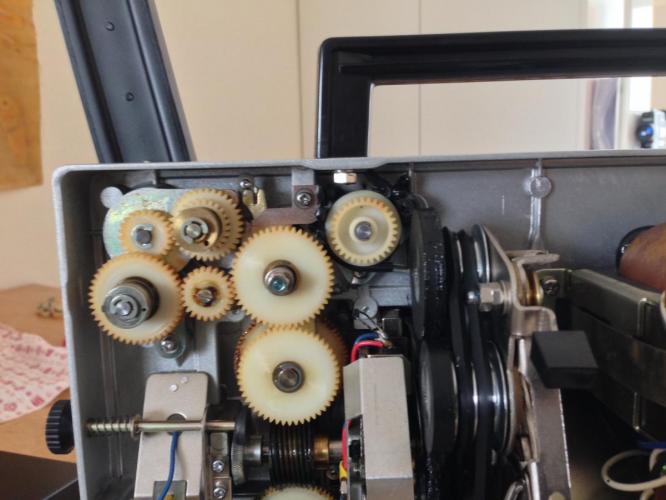

Fehlende Rückspulpower kann auch an zu leichtgängigen Rutschkupplungen liegen. Leider kenne ich den elmo aber nicht...

Ich frage mich aber auch hauptsächlich, was ich eigentlich schmieren muss... die ganzen Plastik-Zahnräder?
Also, das Ding ist in einigen Bereichen schon recht schmierig :mrgreen:
