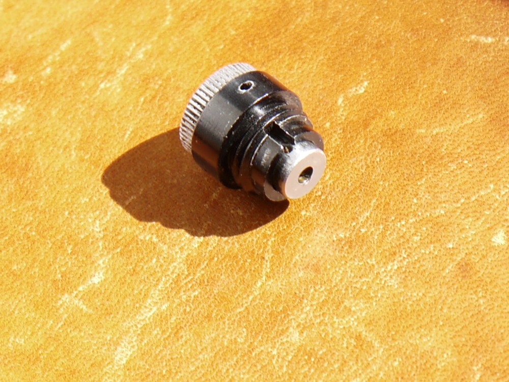

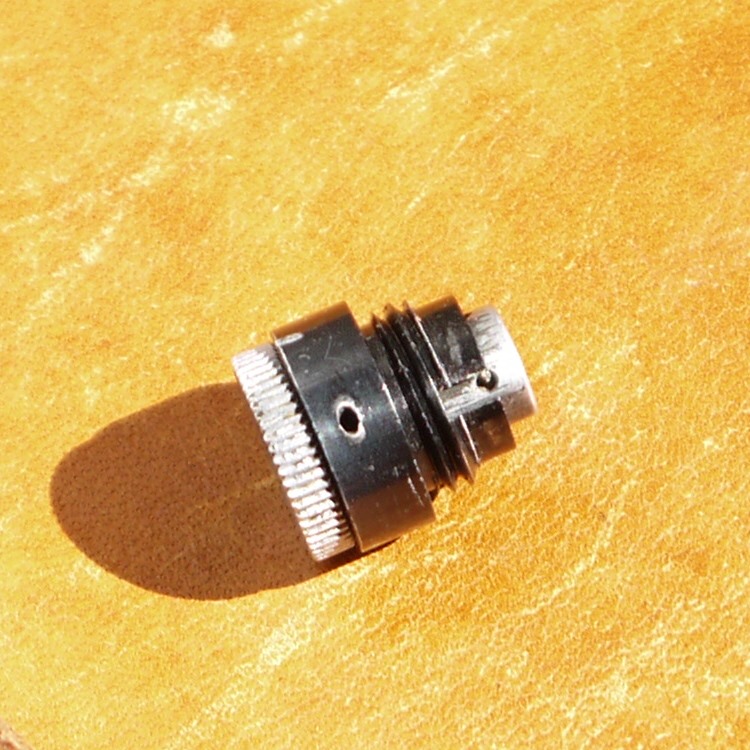

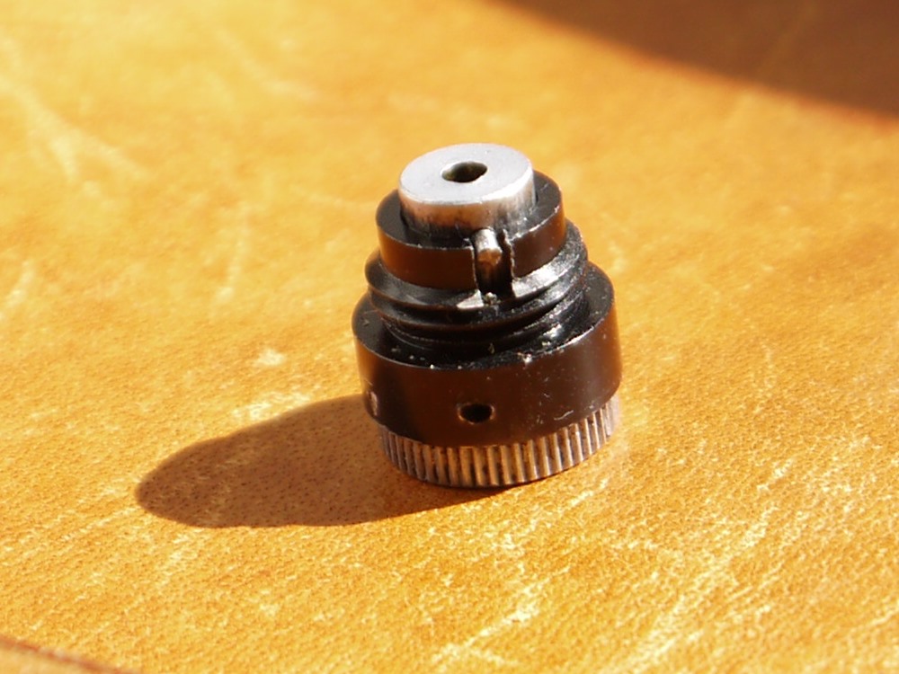

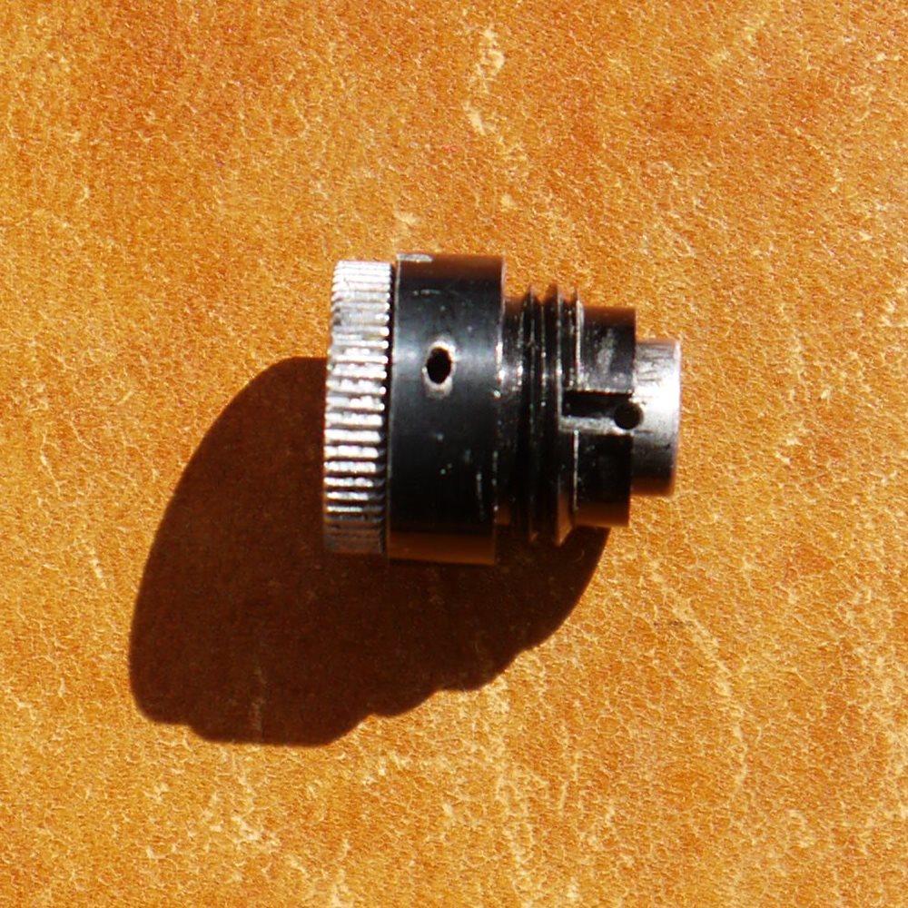

Der Auslöser hat noch nie richtig funktioniert.
Während in der Anleitung steht, daß man den Auslöseknopf eindrücken und mit einer Vierteldrehung arretieren und auch wieder lösen kann, läßt der real vorhandene Auslöser das nicht zu. Ich habe ein paar Fotos gemacht, der Auslöseknopf ist eingeschoben, so daß der Stift hinter dem Befestigungsteil (schwarz) sollte halten können. Der Federdruck kommt vom Schaltwerk im Mechanismus.
Man kann sagen, das Stiftchen wäre etwas krumm, was vollkommen zutrifft, doch wenn man die Bohrungen ansieht, deutlich auf der anderen Seite, ist klar, daß es nicht geht. Entweder sind die Bohrungen zu weit vorne oder der Zapfen vor dem Befestigungsgewinde zu lang.
Qualitätskontrolle Null. Die Kamera ging so über den Ladentisch.
Freunde, seht euch das Produkt immer genau an, bevor ihr es kauft. Tauscht um, was nicht in Ordnung ist!
