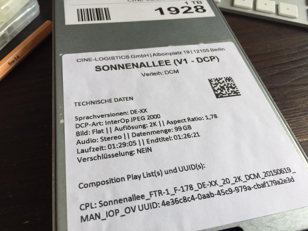

Mal wieder was Neues:
Seit wann ist der Film in "16:9" (1.78:1)? Und natürlich wieder in 2.0, klingt auch grauenhaft.
Gab es Sonnenallee tatsächlich auf 35mm nur in Dolby SR Lichtton?
Erzeugt 19.6.2015. Man darf raten: Von einer BluRay, respektive einem 16:9 Master. Ob letterboxed, 1080p pillarboxed in 1998/1080 oder full frame/gecropped muss man dann sehen... Ebenso ob der Ton mal wieder LT/RT ist...
Ja, ist Lt Rt, funktioniert wunderbar mit Matrixdekodierung.
Das mit dem Bild finde ich ärgerlich - ist tatsächlich "Full Frame" 1.78:1, also offensichtlich haben sie entweder das 1.85-Bild seitlich beschnitten um ein volles 1.78 zu bekommen oder der Film war mit Kamerabildfenster 1.66 gedreht und für 1.85 kadriert, dann hätten sie natürlich oben / unten noch bisschen Luft gehabt um ein nicht seitlich beschnittenes 1.78-Bild draus zu machen.
So oder so, spielt man den Ton in Stereo 2.0 ist es echt grauenhaft. Kinos die nicht die Möglichkeit haben ein 2.0 DCP über eine 2:4-Matrix zu jagen sollten sich lieber die Bluray holen und im Zweifelsfall den Bluray-Player oder den Prozessor das ProLogic / Neo6 erzeugen lassen.
