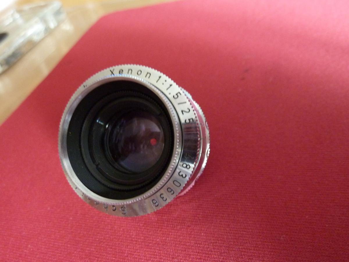

Ich habe ein Schneider Xenon 1.5/25mm. Der gemessene Filtergewinde Innendurchmesser ist 27.0mm. 27mm ES Filter oder Adapter passen zwar rein, lassen sich aber nicht festschrauben, sie sitzen zu lose und fallen raus.
Außerdem habe ich einen 27.5mm/37mm Adapter, der läßt sich auch nicht festschrauben, weil er klemmt. Möglicherweise ein problem der gewindesteigung.
Hat jemand eine Idee, was für diese Filtergewinde spezifiziert ist ? Evt. ein Datenblatt für diese Objektiv mit Angabe des Gewindes?
Natürlich lassen sich Lösungen finden, aber es muß doch für so ein Objektiv auch was Reguläres n???
Hallo Harald,
das wäre Rätselraten und ich nehm an daß Du darauf keinen Wert legst. Ich hab solche Probleme bis zum Erbrechen durchexerziert mit meinen beiden 9,5mm Kameras für die Pathex H Kassette. Das Problem ist noch nicht zu Ende, mir fehlt noch der Adapter für die englische Version (Pathéscope Prince), ich hab mich erkundigt, möglicherweise existiert, was Gewindesteigungen anbelangt, eine anglo/amerikanische Norm. Sehr gut.
Lange Rede kurzer Sinn: Ich schickte die Objektive alle der Firma meines Vertrauens, die beschäftigt einen Techniker der das mißt und feststellt und zurück bekam ich Filter die passen, wenn nötig den Adapter dazu. Letzterer ist nicht billig. Wenn Du Interesse hast schick eine PN.
Manfred
Harald, ich bin damals nicht fündig geworden ...
Weder bei Heliopan noch bei Schneider habe ich etwas erreicht !
Manfred hat wohl eine gute Quelle, also ausmessen und anfertigen lassen
Mir ist das aber zu viel Aufwand und auch zu teuer, da improvisiere ich lieber ;-)
Heliopan hat mir kürzlich einen Step-up Ring 39-52 mit speziellen Steigungen angefertigt (€30,-)
Wenn du die Masse hast würde ich es mal probieren (ich glaube ich habe mit einem Herrn Müller gesprochen)
Gut zu wissen das die auch etwas spezielles anfertigen ... :-)
Dann werde ich da auch noch einmal mit so einer Anfrage versuchen
Dürfte für die ja auch überhaupt kein Problem sein, ist ja ihr Spezialgebiet
Jedenfalls vielen Dank für diesen Hinweis, der wird eventuell vielen helfen.
