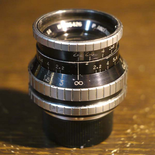

Es ist schon so, daß die Franzosen an die Grenzen gegangen sind. Das Blechgehäuse, die Befestigungen, die Schmierung, alles ist empfindlich. Wenn man aber behutsam genug mit der Kamera umgeht, sie gepflegt hält, hat man eine Waffe bei sich. Man kann sie bis zum letzten Moment unbemerkt praktisch überallhin mitnehmen, selbst in einer Damenhandtasche. Es gab und gibt kleine, leichte Objektive und wer ein Angénieux S41 findet, der hat ein gutes leichtes Normalobjektiv zur Beaulieu R16.
Ich besitze leider keines davon. Ein 9,5-2.2 habe ich.
