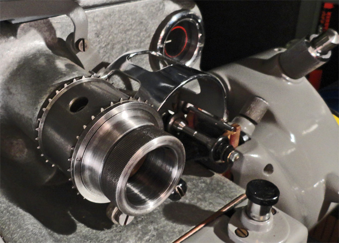

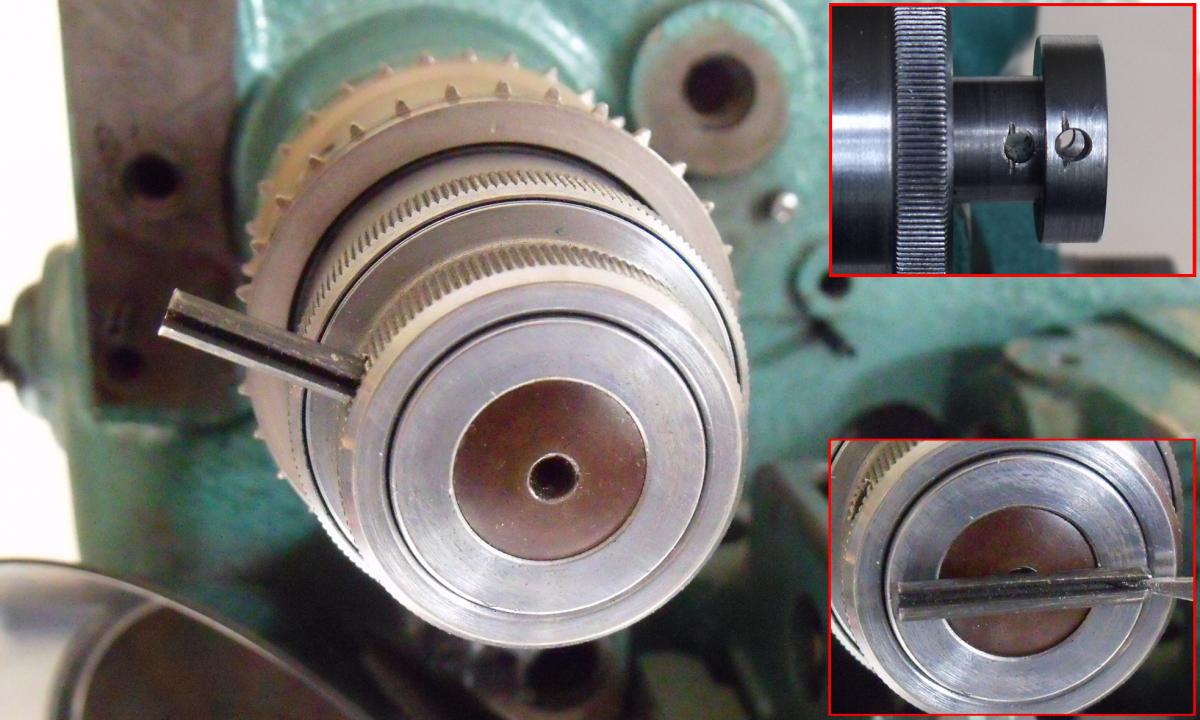

Es kam da neulich mal die Frage auf, wie denn dieser Schlaufenversteller an einer Bauer funktioniert
Begrifflich angelehnt an die Bezeichnungen aus dem Ersatzteilbuch der B12, habe ich mal versucht, Aufbau, Montage und Funktion anhand der Vorwickelrolle bildlich und hoffentlich für jederman verständlich in Form zu bringen.

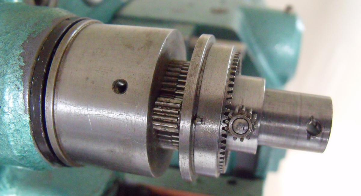

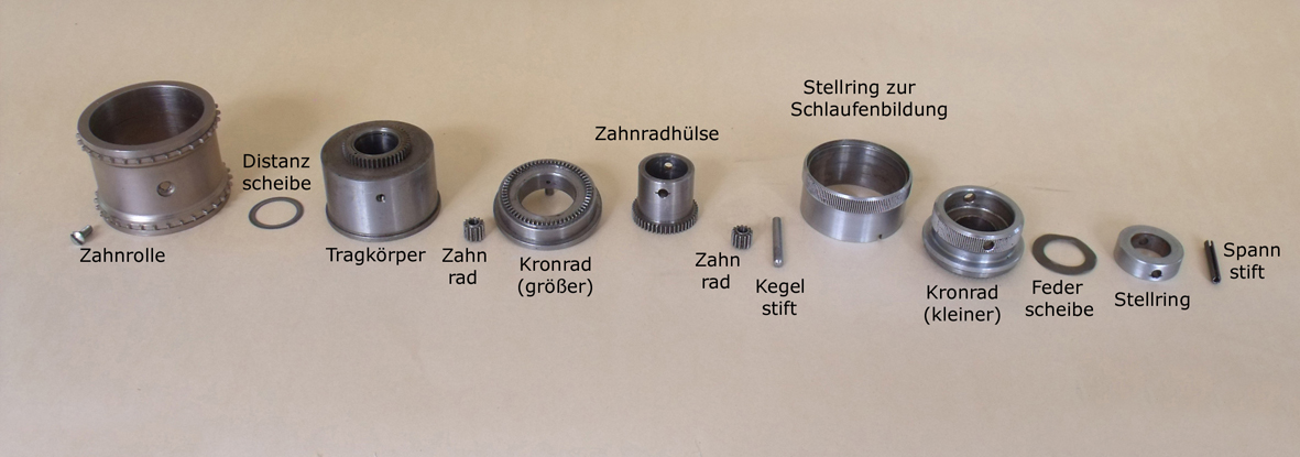

Die Einzelteile:
Bis auf die Zahnrolle werden die Einzelteile von links nach rechts eingebaut.
(Wobei ich aus Anschauungsgründen diese Reihenfolge nicht immer einhalte.)
Nota:
Über die beiden Kronräder wird die Schlaufengröße eingestellt.
Nur die Zahnradhülse und der Stellring rechts außen sind nach der Montage fest mit der Achse verbunden.

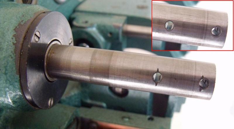

Die Achse:
Die beiden Bohrungen für Kegel- und Spannstift haben einseitig eine Kerbe. Nur von dieser Seite aus sind die Stifte einzusetzten. Beide Bohrungen haben einen kegeligen Querschnitt.
Nota: Montage (oder Demontage) des Spannstiftes mit Hammer NUR mit Unterstützung der Welle.

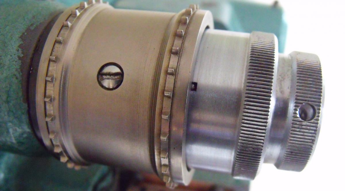

Der Zusammenbau:

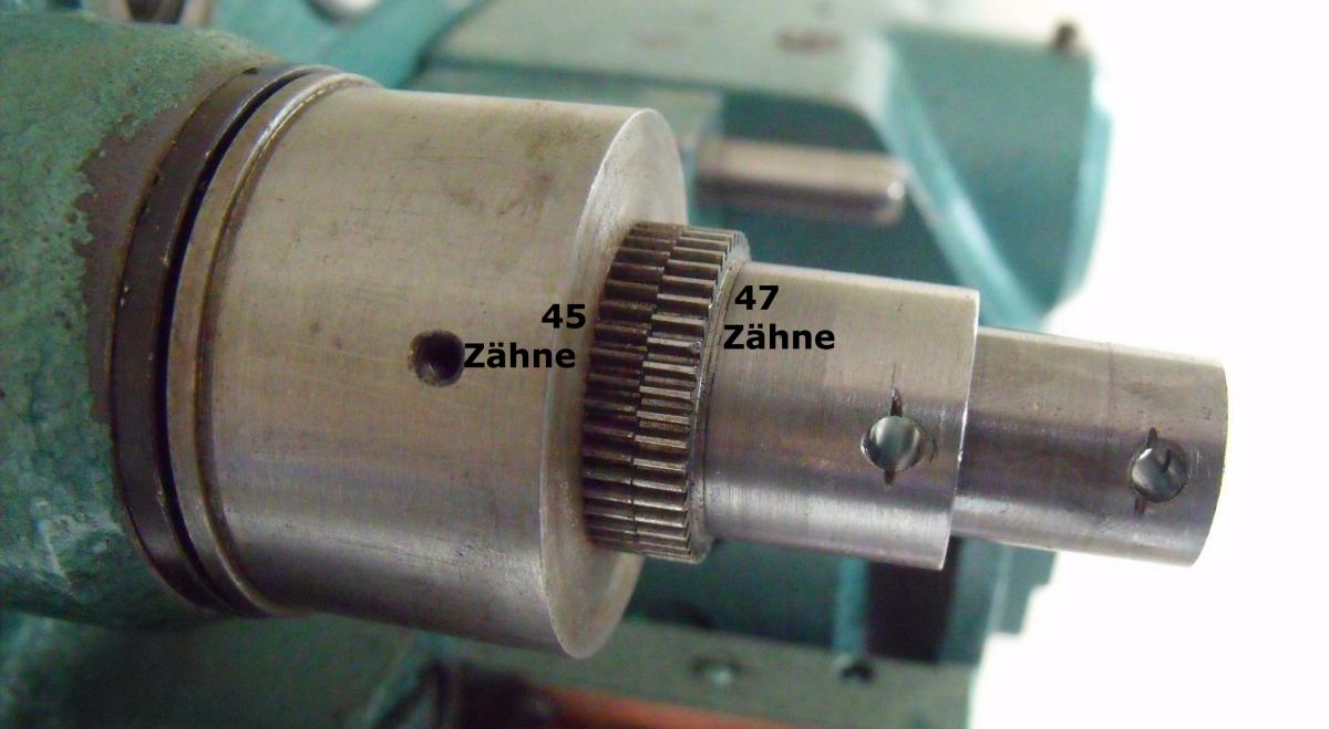

Als erstes die Distanzscheibe, den Tragkörper und die Zahnradhülse auf die Welle schieben.
Hier kann man sehr gut sehen, daß Tragkörper und Hülse unterschiedlich viel Zähne haben (45/47). Das ist das eigentliche Getriebe, weshalb Bauer das wohl auch als ‚Trieb’ bezeichnet hat.
Wichtig beim Aufsatz der Hülse: Kerbseite auf Kerbseite, sonst geht der Kegelstift nicht rein.
Als nächstes das Kronrad zusammen mit dem kleinen Zahnrad auf die Hülse schieben, den Kegelstift einsetzen und das zweite kleine Zahnrad aufsetzen.
Nun den Zahnkranz, den Stellring für Schlaufe größer und das zweite Kronrad für Schlaufe kleiner aufsetzen.
Zum Schluß die Federscheibe auf die Achse stecken, Den Stellring hinterher und mit dem Spannstift fixieren.
Auch hier muß man die Kerbe auf dem Stellring beachten, zeigt sie nach außen, bekommt man zwar mit etwas Gewalt den Spannstift rein, aber die Federscheibe ist dann auf Anschlag und kann keinen sanften Druck mehr auf den äußeren Schaufensteller ausüben.
Sollte sie aber.
Die Folge ist Unwilligkeit des Gesamtensembles bis hin zur Totalverweigerung.
Beim einsetzen des Spannstiftes auch darauf achten, das er schön mittig sitzt. Tut er das nicht, wird der komplette Mechanismus blockiert.

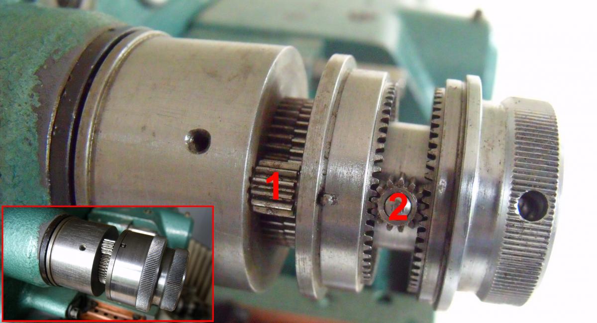

Die Funktionsweise ist wie gesagt völlig simpel.
Zur Erinnerung: Nur die Zahnradhülse ist mittels des Kegelstiftes mit der Welle verbunden. Alle anderen Teile sind drehbar.
Wird der große Stellring (linkes Kronrad) festgehalten, wird über die Zahnradhülse das Zahnrad (1) angetrieben. Aufgrund der unterschiedlichen Zähnezahl dreht sich jetzt der Grundkörper, auf dem schlußendlich die Vorwickelrolle (Zahnrolle) sitzt, etwas schneller als die Welle.
Et voila: Die Schlaufe wird größer.
Beim Halten des kleinen Stellringes (gleichzeitig rechtes Kronrad) wird über das Zahnrad (2) das linke Kronrad entgegen der Welle gedreht, der Grundkörper dreht langsamer als die Welle und die Schlaufe wird kleiner.
C’est tout.

Hallo Thomas!
Eine sehr präzise Darstellung dieses Schlaufenformers. Einfach Toll.
Trotzdem ist in deiner Beschreibung ein winziger Fehler.
Wenn die Schlaufe größer werden soll muß sich die Transportrolle langsamer drehen als ihre Antriebswelle.
Thomas
An meiner B8 sind beide Schleifenbildner fest, hatte bisher nicht den Mut die mal aufzuschrauben.
Jetzt weiß ich immerhin wie es funktioniert, ich denke ich werde mich die Tage mal dransetzen.

Die Getriebe sind oben wie unten gleich.
Nur die Schlaufen sind verschieden, deshalb muss die untere Schlaufe "spiegelverkehrt" geregelt werden.

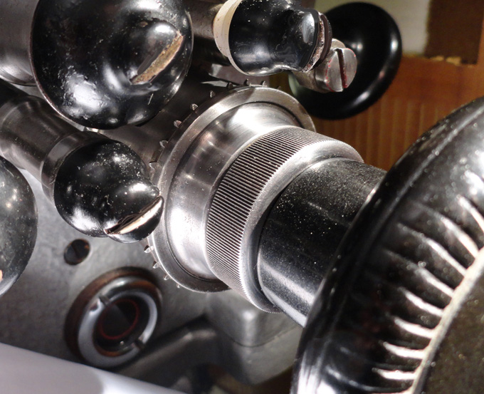

Vogel hat Recht, die Bedienung ist oben und unten die Gleiche. Ich habe sie nicht nur an meiner B14,
sonder auch an der FP6. Allerdings ist die Philipsversion simpler. Sie ist nur in einer Richtung wirksam und kann nur die Geschwindigkeit verringern. Das beteutet man kann durch bremsen
die Schleifen nur verkleinern. Will man sie vergrößern, muss man den Ring "beschleunigen".
Das ist nicht sehr elegant, geht aber, in dem man mit dem Finger mehrmals schnell vorbeischrammt an dem Rändelring.
Eine nur ganz kleine Anmerkung, die Bohrungen haben einen kegeligen Längsschnitt.

Längsschnitt ist natürlich richtig,
Das eine finde ich so wichtig wie das andere.

Ein Tip: Nimm beide Stellringe und versuche sie entgegengesetz zu drehen. In beide Richtungen. Wenn du mit minimalem Spiel einen harten Widerstand in beide Richtungen verspürst, wird mit höchster Wahrscheinlichkeit der Spannstift außermittig sitzen.
Es ist auch möglich, das die Mechanik völlig verharzt ist. Dann hast du entweder absolute Schwergängigkeit oder Totalblockade. Habe ich einmal erlebt. Heißluftfön und Petroleum waren meine Freunde. Die Zahnrolle solltest du dann abnehmen, damit du einen einigermaßenen Zugang zur Welle hast.

den Spannstift treibst du in Richtung Kerbe raus. Evtl falsche Richtung versucht? Vielleicht liegt es daran. Die Kerbseite findest du recht einfach mit einer Taschenlampe,wenn du in das Loch des Stellringes schaust.
