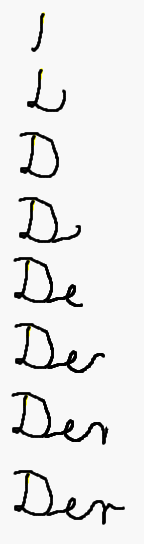

Wenn die Buchstaben sich bewegen sollen, also laufen, kriechen, schleichen - wie auch immer man das nennen will, dann 1 Bild. Sollen sie einfach nur "erscheinen", stimme ich jpolzfuss zu. Mehrere Bilder. Wieviele hängt von der Länge des Titels ab. Ein Titel aus den Initialen "BP" (bei mir) würde ich pro Buchstabe eine halbe Sekunde machen. Also 9 oder 12 Bilder pro Buchstabe. Das "zeigt:" ("BP zeigt:") würde ich dann doppelt so schnell aufbauen, also 4 oder 6 Bilder pro Buchstabe. Und lange Titel "Eine Reise durch den Süden der Blalala" dann nur noch mit 2 Bildern pro Buchstabe, damit es nicht zu lange dauert. Wenn der Titel sich in Schreibschrift auf dem Papier aufbauen soll, würde ich mir pro Buchstabe (je nach Größe) 3 Bilder Zeit nehmen. Dabei immer ein Stück schreiben, Bild machen, weiterschreiben, Bild machen.
Quasi so (sorry, mit Maus malen oder schreiben ist einfach grausam und sieht bei mir immer scheiße aus, aber mit Stift und so hab ich eine schönere Schrift).
