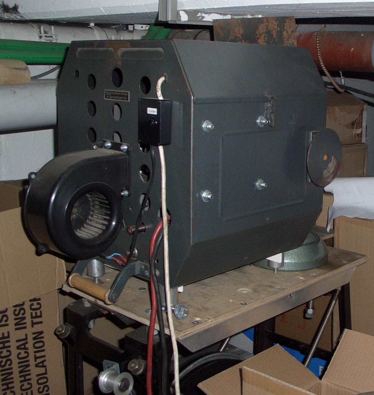

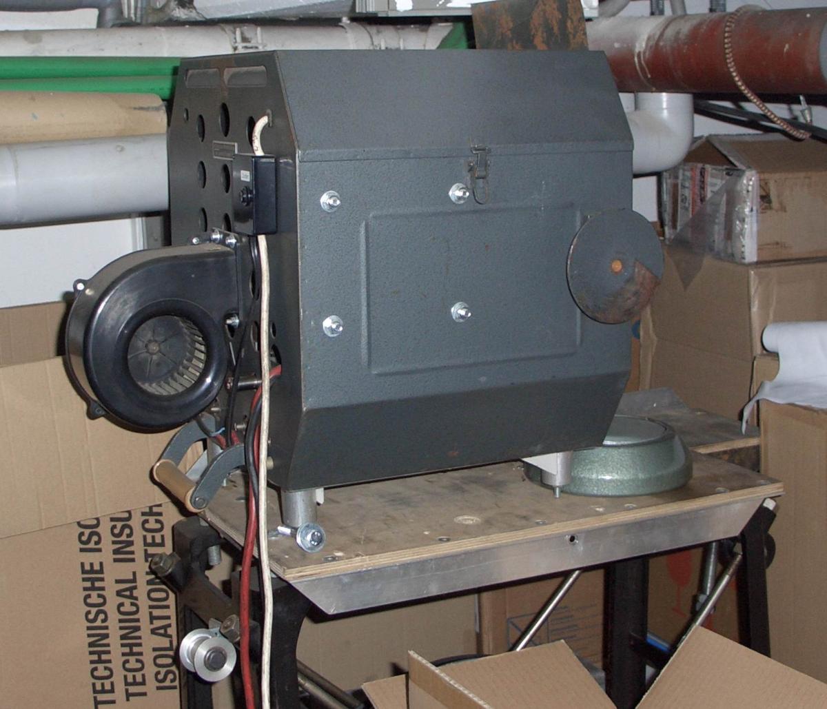

Fotos. Ist ein Meo5 Block mit bis zu 2kW liegend, Zündgerät ist drin. Je nach Brennweite und Abstand zum Projektorkopf ist eine Bildfensterlinse nötig für eine gleichmäßigere Ausleuchtung bzw. optimales Licht.
ist mir doch zu groß jens...aber danke für die Mühe
