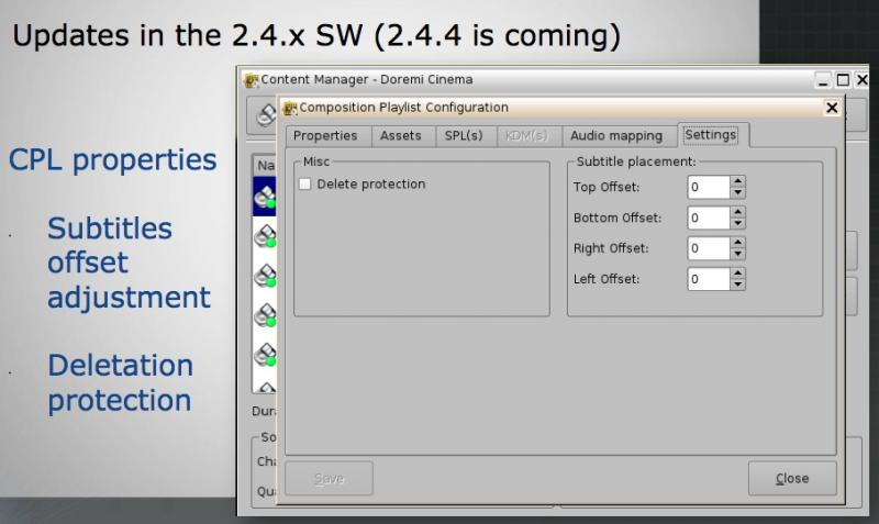

Bei mir werden die Untertitel in der Indianer Szene abgeschnitten. Vorher noch nicht dagewesen, habt ihr auch das Problem?
Welcher Projektor / IMB?
Bildeinrichtung mittels Testbild gecheckt?
is bei mir auch. so haarscharf am rande... sowas scheint aber ein häufigeres problem mit untertiteln zu sein, mal sind sie toll, mal am rand, mal halb abgeschnitten.....
scheint wohl schwer zu sein, untertitel zu generieren?
Oftmals ein Problem mit der Bildgröße und Maskierung. Anscheinend vergessen so manche Techniker, das man mittlerweile bei DCP's unten nix abschneiden darf bei der Einrichtung. Nur oben. Denn so manch Cleverle setzt die Untertiteil halt ca. 10-20 Pixel über den unteren Rand. Und naja, wer halt aufzoomt damit die Breite passt und den Pixelshift auf dem Panel dann ignoriert, der hat halt das Problem. Bildstricheinstellung is nicht.
Selten hat man eine gewölbte Leinwand, da gibt es dann eventuell eine nach unten durchgebogene Projektion (hab ich bei uns im Kino gemerkt, also wird der Bogen im Sommer rausgenommen und ein gerader Rahmen eingebaut). Dann muß ich halt entweder ein Format einrichten, das nicht bis in die Ecken reicht oder grundsätzlich so spielen.
Das 4k Problem bie Kinotonmaschinen ist ja bekannt bei CS.
So, Problem gelöst.
Hab mit nem Wartungstechniker gesprochen. Es gibt scheinbar zwei Möglichkeiten den Untertitel aufs Bild zu projezieren. Entweder übernimmt der Projektor die Aufgabe, oder der Doremi. In meinem Fall war der Projektor primär eingestellt. Im Device Manager kann man das ausschalten und eine "Subtitle Engine" für den Doremi hinzufügen. Das hat dann das Problem gelößt und macht bei mir den Untertitel wesentlich kleiner und versetzt ihn weiter nach oben. Nun sind zur Unterkante Bild noch 30 cm Platz. Sieht auf jeden Fall vernünftig aus.

Im Doremi ist in den neueren Softwareversionen auch die Untertitelposition in den CPL Eigenschaften justierbar. Da der Untertitelgenerator im Doremi ohnehin robuster ist als der im Projektor, gibt es kaum einen Grund, den Projektor die Untertitel übernehmen zu lassen.
Anderes Problem gibts bei untertiteltem 4k Content auf 4k fähigen IMBs in 2k Projektoren, da stimmt die Nullreferenz ggfs. nicht mehr, je nachdem welches Format konfiguriert ist.
Ich habe die neuste Version vom Doremi, wo kann ich das händisch justieren?
