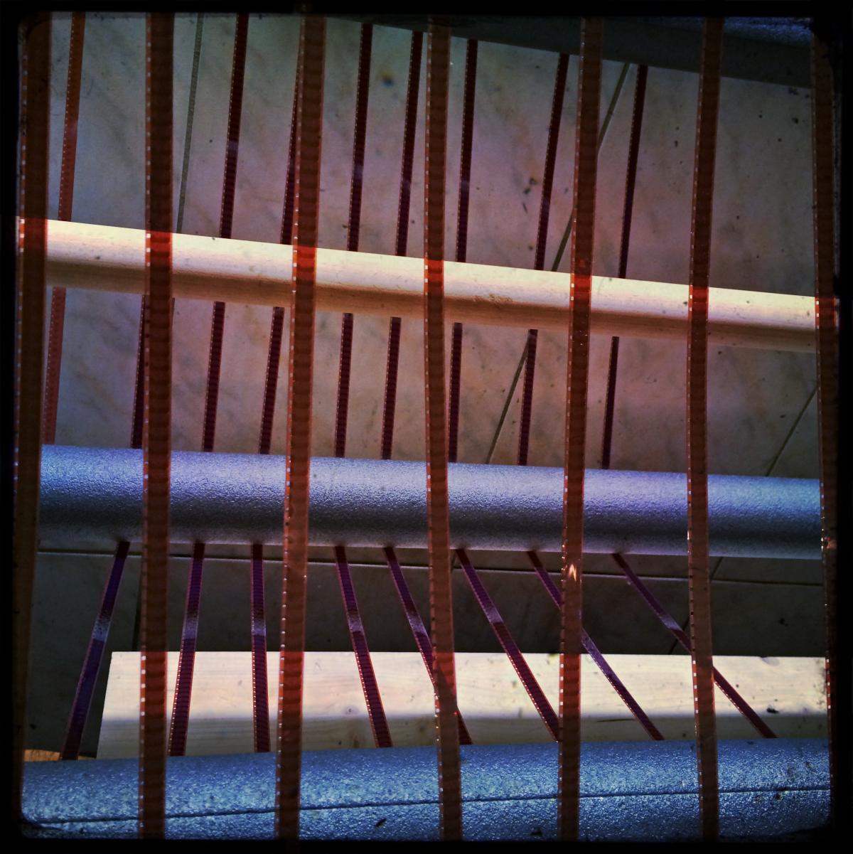

So, heute kam der Globus-Filmreiniger 0,5L im Paket an. Er riecht geöffnet kaum, ist aber auf dem Film extrem schnell verflüchtet - langsam spulen reicht völlig aus. Alle ca. 20 Meter habe ich das Putztuch neu getränkt und eine frische Stelle vom Lappen benutzt. Beim Stummfilm von 1939 war optisch im weißen Lappen nix zu sehen, beim Tonfilm massiver brauner Abrieb von den beiden Tonspuren.....

Ich habe das feine Microfasertuch für Glas und Spiegelflächen benutzt, das Tuch ist optisch glatt...... darauf der Globus Filmpflegereiniger und gut ist es..... soll auch alte Filme wieder etwas geschmeidiger machen.
Es war das grüne Tuch vom Lidl :mrgreen: (also sehr preiswert noch dazu). Ich musste aber Tücher nachkaufen, ich habe immer ca 10-20 Meter mit einer Tuchstelle gereinigt, bei Tonfilmen auch kürzer. Tuch in die Hand und den Film OHNE Druck zwischen den Fingern langsam laufen lassen. Weil die Tuchstelle mit dem giftigen Globus Filmreiniger getränkt war hatte ich auch noch Einweghandschuhe dabei an.
Kratzer habe ich so nicht gemacht, zumindest habe ich keine bei meiner HD Abtastung gesehen. Nur Mut...
P.S. bei mir sind -warum auch immer - einige trockene Klebestellen irgendwie "ausgelaufen", sie verklebten den darauf und darunter befindlichen film, diese Stellen habe ich mit dem Filmreiniger kräftiger geputzt, hier konnte ich das überschüssige Klebemittel nicht gut aber fast restlos entfernen.
