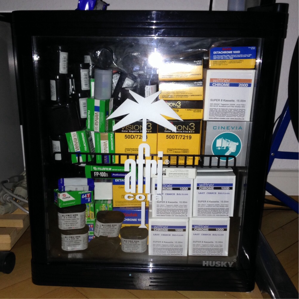

Ihr macht mich gerade etwas nervös. Ich lagere meine Filme in einem von diesen quadratischen Gastrokühlschränken. Allerdings keine Meterware, sondern nur fertig konfektionierte Kassetten.
Muss ich mir Sorgen machen ?

eigentlich ist ein Kühlschrank eher ein trockener Ort. Lebensmittel wie offenes Brot trockenen da ganz fix aus. Eindringende Luftfeuchtigkeit schlägt sich an der Rückwand als Kondenswasser nieder und kann dort abfließen. Dadurch trocknet der Kühlschrank. Kann das Wasser nicht abfließen oder berührt etwas die Rückwand so, dass es das ganze Kondenswasser abbekommt, dann wird es feucht bis nass.
Eine andere Möglichkeit wäre, dass die Meterware bei feuchtschwülem Wetter viel Feuchtigkeit aufnimmt und in die Tüte auch noch feuchte Luft eingepackt wird. Im Kühlschrank schlägt sich die Feuchte als Kondenswasser an der Tüte nieder, was dann den Film stellenweise durchfeuchten kann.
Vielleicht lässt man zum Konfektionieren dem Film nicht genügend akklimatisieren, so dass er beschlagen wieder in die Tüte in den Kühlschrank kommt.
