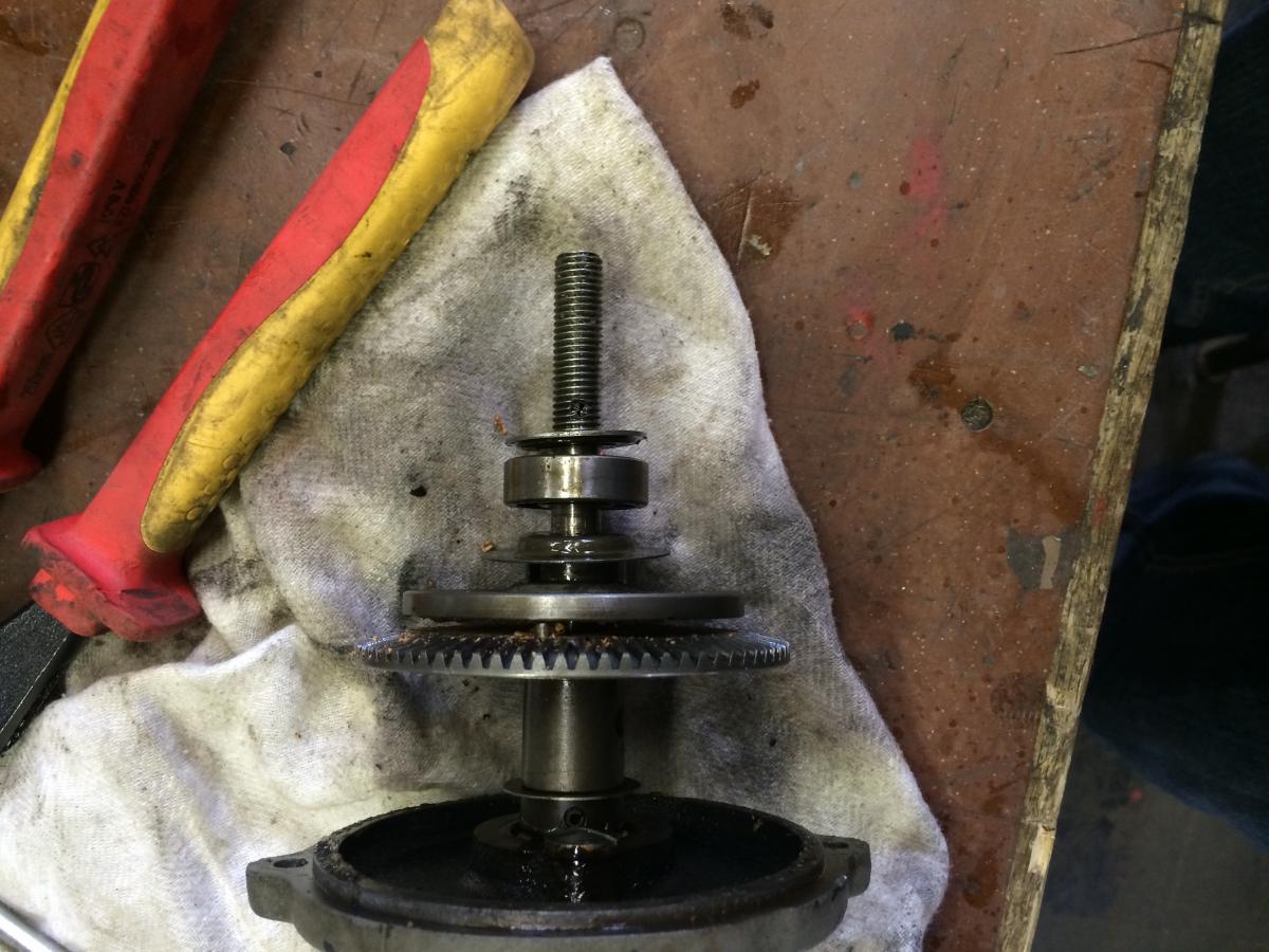

Hallo nochmal,
Ich hab das ding komplett zerlegt und wieder Zusammengebaut. Die Korkscheibe war aber trotzdem nicht mehr zu retten.
Mit ner neuen Scheibe funktionierts jetzt. post-83609-0-70891300-1406060993_thumb.jpg
Viele Grüße
NERV

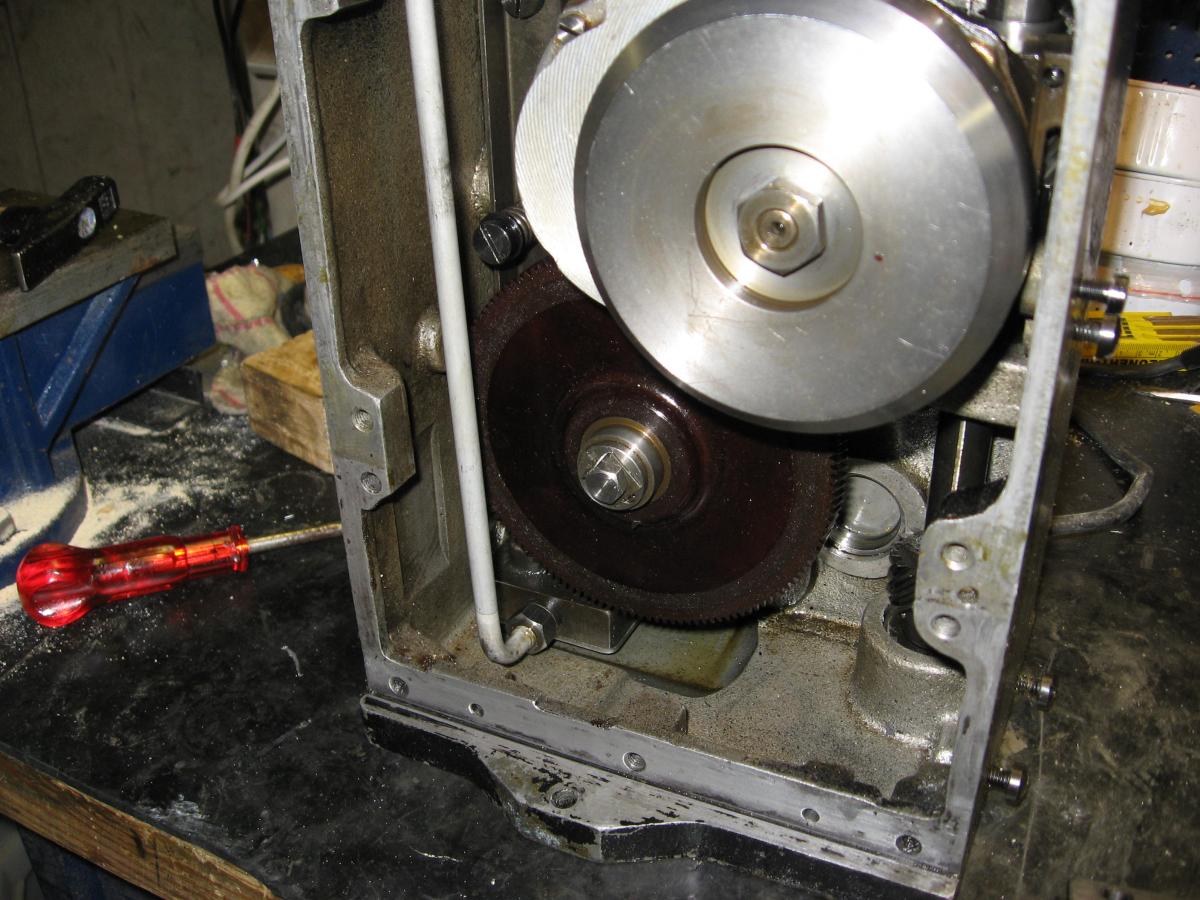

Das gefährliche daran ist, das diese Friktion über das große Resitexzahnrad angetrieben wird.
Untersetzung 1:8. Wenn nun eine Blockierung in der Friktion durch Verklebung der Korkscheibe vorliegt
kann das zum Bruch des großen Rades führen. Dann ist der Kopf funktionslos.
Und so ein Zahnrad (ist in etwa so groß wie eine CD) ist wohl heute nur noch schwer zu bekommen.
Hier mal ein Bild
Gruß Thomas
