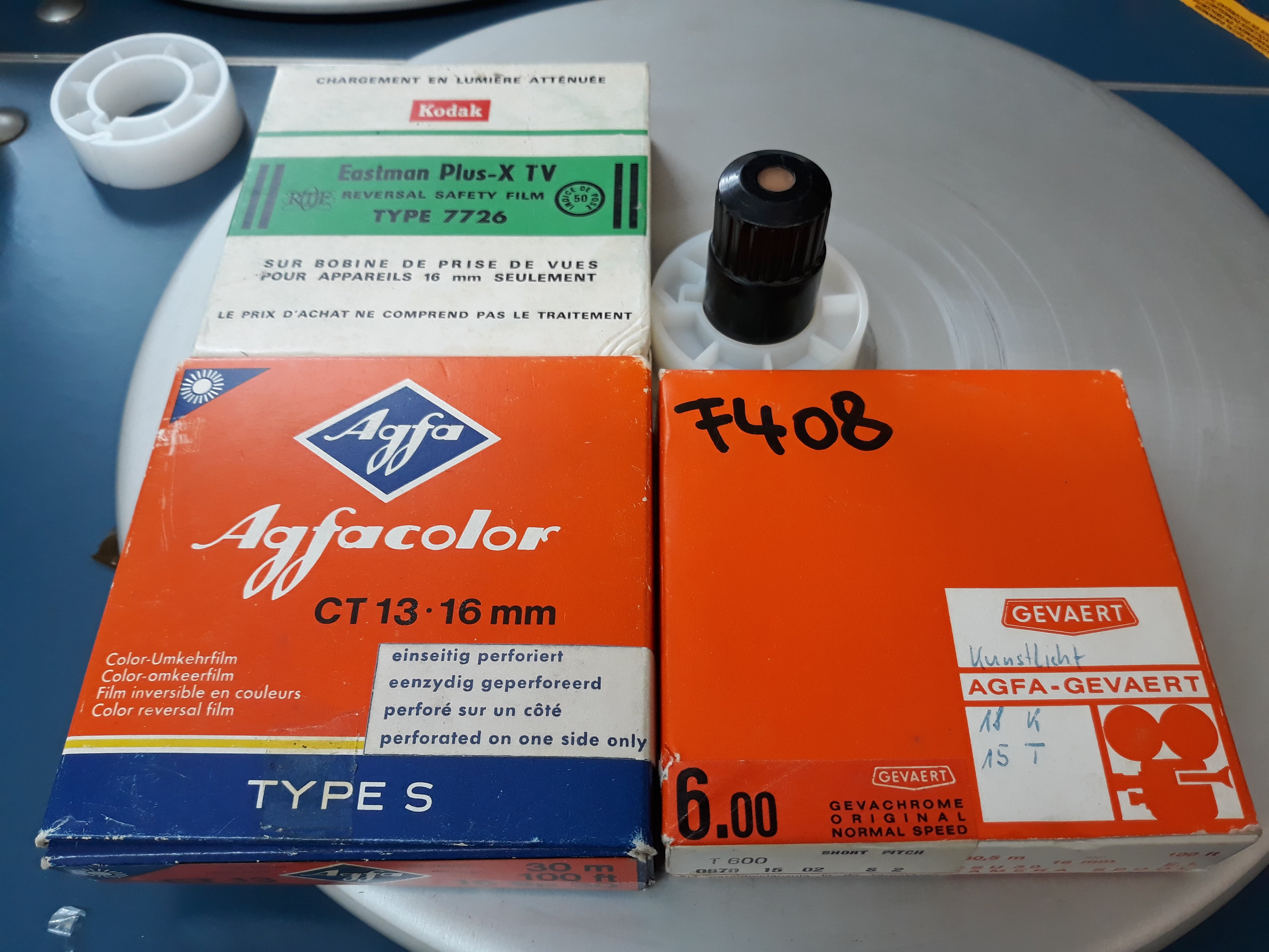

21 hours ago, Mich said:
Das finde ich super interessant. Hast du solche Filme auch schon belichtet und entwickelt ?
Aber sicher.
Der CT13 kam in origianlem Agfacolorprozess noch zeimlich gut, mit etwas grünen Schatten und natürlich verringerter Empfindlichkeit (müsste nachgucken wie viel). Der Gevachrome ist zickig, ich hab viel probiert und ausser miesen sw-Negativen nie etwas schönes hinbekommen. Das Rezpet für die Originalchemie hab ich irgendwo, aber nie nachgebaut, da offensichtlich viel Fog vorhanden. Den Großteil davon hat Sandro irgendwann mal geerbt, ein paar Rollen fliegen aber bestimmt noch rum...

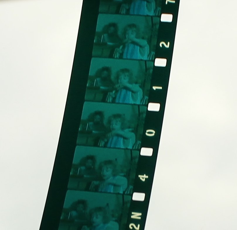

Vom Gevachrome 702 habe ich Ende der 90er zwei nagelneue Rollen geschenkt bekommen. Liegen seitdem im Tiefkühler.
Vor einigen Jahren habe ich mal ein Stückchen testweise belichtet. Vorschriftsmäßig, 22 DIN, Kunstlicht, und auch nach
Vorschrift E6 entwickelt, bei 38 Grad. Das Ergebnis habe ich hier mal eingestellt. Klar, die Empfindlichkeit ist über die Jahre
gesunken, schätze mal 2,5 Blenden, Grün-Blau Stich natürlich wegen falscher Chemie...gevachrome_702_B.thumb.jpg.0ad221f96046aefb2b63a647677f98c1.jpggevachrome_702_A.thumb.jpg.6188e1d1fda3aff0dc5d26a540439bc2.jpg

Das mit den falschen Farben wird wohl an dem falschen Prozess (E-6 statt Gevachrome-II) liegen.  Manchmal liest man sogar, dass Gewachstem bei den hohen Temperaturen von E-6 völlig zerstört würde....
Wie alt war der Film, bevor du ihn eingelagert hattest ?  Das Material an Empfindlichkeit verlieren kann, ist klar, allerdings hatte ich oft die Erfahrung gemacht, dass tiefgekühlt nicht viel passiert.
Allgemein: Kann es sein, dass Gevachrome 'ungünstig altert' ?  Neben dem schwierigen Prozess scheint es wohl in den letzten Jahren kaum jemanden zu geben (was man so erfährt), der Gevachromes mit akzeptablen Ergebnissen entwickelt hat.
