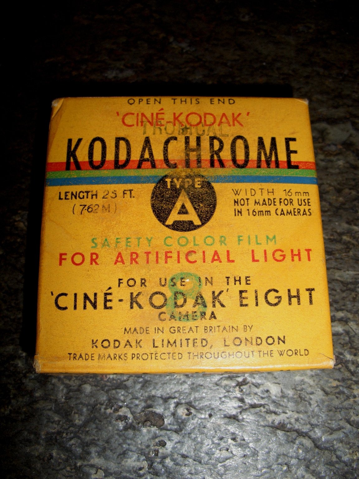

Das Nachbauen ist weniger das Problem als das Alter (und das Alterungsverhalten) der Gevachrome-Filme.
Genau wie bei K14: Prozess nachbauen geht, aber die Filme sind alle massiv überlagert, und gerade unentwickelter Kodachrome altert überraschend schlecht.

@F. Wachsmuth: Vielen Dank, Friedemann ? Jetz müsste ich nur noch wissen, was eine Mondrianschachtel ist. Hättest Du vlt ein Beispielbild?
@Theseus: Du sprichts ein wahrens Wort gelassen aus. Zumal mein Schuhkarton Schuhgröße 46 beinhaltet ? Ich werde auf die Dauer wohl nicht drum rum kommen, das ist ganz klar. Nur momentan gehts einfach noch nicht.
vor 8 Stunden schrieb V-G-Z:
Das hier:
Die Nachfolger (zeitlich nacheinander in verschiedenen Schachteln) hiessen dann Agfa Moviechrome.
