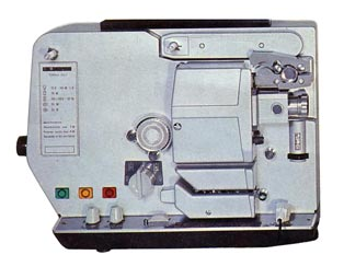

Hier mal einige N8 Tonprojektoren
Agfa Sonector
Heurtier
(schon genannt)
Kodak Sound 8
Silma Sonic
Panorama 1021

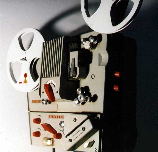

Pentax PM 81
Normal 8 Magnetton ist eine wirklich smarte Art, Filme zu schauen. Es gab ebenfalls Komplettfassungen in N8 Magnetton.
Ein wirklich guter COMMAG-Projektor. Tonkopfmodul herausnehmbar
Schwächen, die sich einstellen können, sind die Motorhalterungen und die Motorlager. Halterungstrapeze kann ich liefern, die Lagerung des Rotors im Motor müßte von Gleit- auf Wälzlager umgebaut werden (Einbau von Kugellagern). Den Rest der Mechanik kann man schmieren und damit läuft der Apparillo. Dank der offenen langen Filmschleife kann man auch unsauber gemachte Aufspielungen synchron aufführen. Der Mark S läuft mit 24 und 18 B./s vorwärts und rückwärts. 100-W-Halogenlampe, 12 V

Dansuche ich lieber weiter nach den Pentax PM 81
Gast renehaeberlein
ach ich habe Zeit. Irgendwann bekommt man schon einen. Mir wurden schon mehrere angeboten ,aber immer ohne Tonteil.
