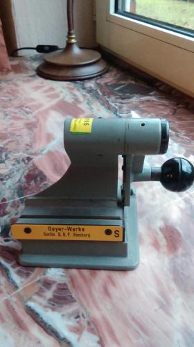

Echt zu witzig, ich habe einen Riesen Stapel mit Prospekten über Kameras, Schneidetische, Filmmaterial und und und bekommen. Außerdem waren diese drei Sachen dabei.post-83504-0-11779900-1454697018_thumb.jpgpost-83504-0-02288100-1454696979_thumb.jpgpost-83504-0-21153800-1454696970_thumb.jpg

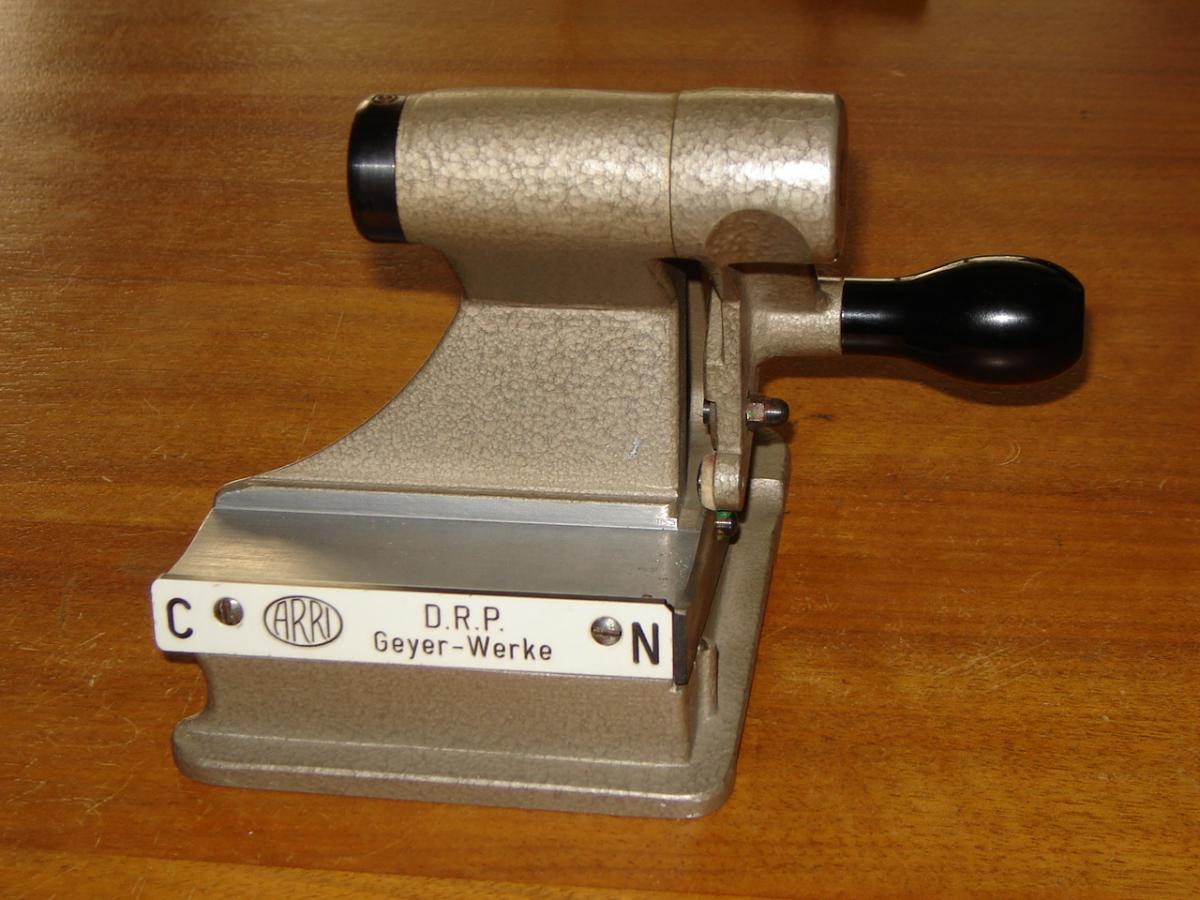

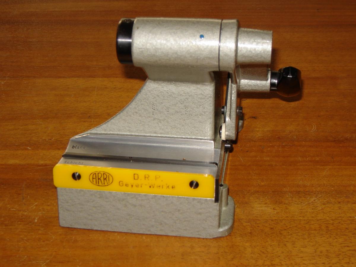

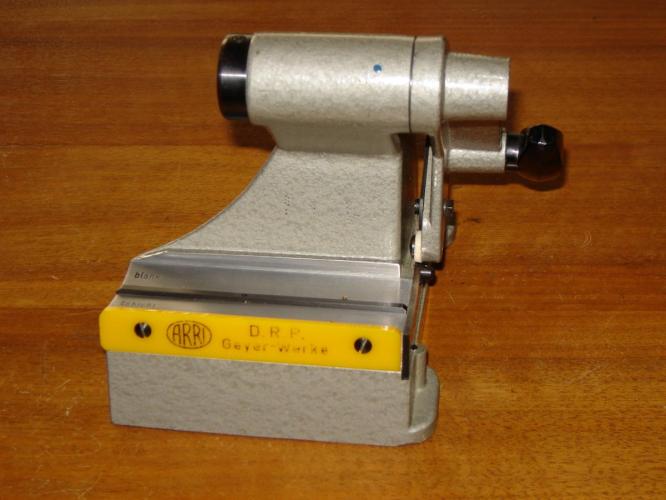

Anbei zwei Bilder von meinen Hobeln. Wie der aktuelle Spalter für 16 aussieht brauche ich wohl nicht dokumentieren. Mich würde aber schon interessieren, wie alt die beiden Geräte sind.
Arri-Geyer Hobel für 16mm. Da dieser Hobel schon mal bei Hammann zum Service war, weiß ich das er eine Treppenstufe hobelt. Der Griff ist T-förmig. Damit bearbeite ich bis heute Umkehrfilm (Azetat). Letzter Einsatz war gerade gestern.
Arri-Geyer Hobel für 35mm. Den habe ich mal auf Vorrat für die Experimente mit der KONVAS angeschafft. Wie gut er schneidet weiß ich nicht. Kann man heutzutage nur Negativ mit schneiden. Denn Azetat in 35mm - Positiv habe ich schon ewig nicht mehr gehabt.
