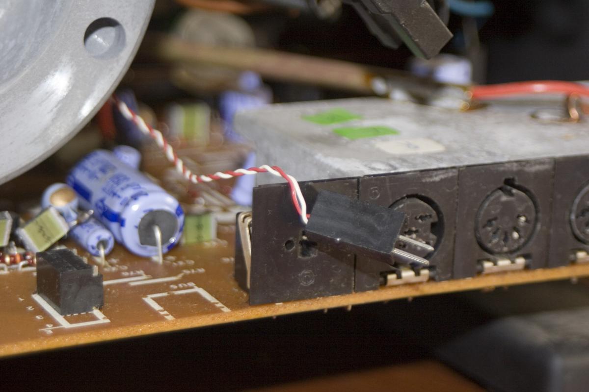

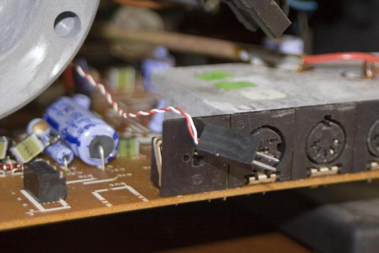

So langsam habe ich den Verdacht, dass in meinem bei Ebay ersteigerten Bauer T 50 ein falscher Tonkopf eingebaut ist. Ist Eurer mit einem dünnen rot-weißen Kabel auf der Platine verbunden? Ich dachte mir immer, dass bei den höher wertigen Projektoren auch höher wertige Tonköpfe eingebaut sind: Bei meinem T 502 ist das Tonkopfkabel sehr viel dicker.
Anbei mal ein Bild dazu.
- die Kiste ist echt verhext. Am Anfang, für die ersten 2-3 Sekunden ist der Ton schön laut, dann wird er sofort leiser und man hört kaum noch was. Gereinigt ist der Tonkopf schon.
Ich glaube nicht, dass das am Tonkopf liegt. Klingt eher nach Kondensatorproblem. Was ist das da links unten auf dem Bild für ein einbeinig balancierender MKT?
Wie auch immer, ich würde erstmal die KOppelkondensatoren prüfen/tauschen bzw. das SIgnal mit dem Skope verfolgen. Vielleicht haut auch der Arbeitspunkt der Verstärkers ab weil ein Widerstand hochohmig geworden ist... oder ein Elko kriecht und zieht die Spannung runter. Gibt einige Möglichkeiten. :/
