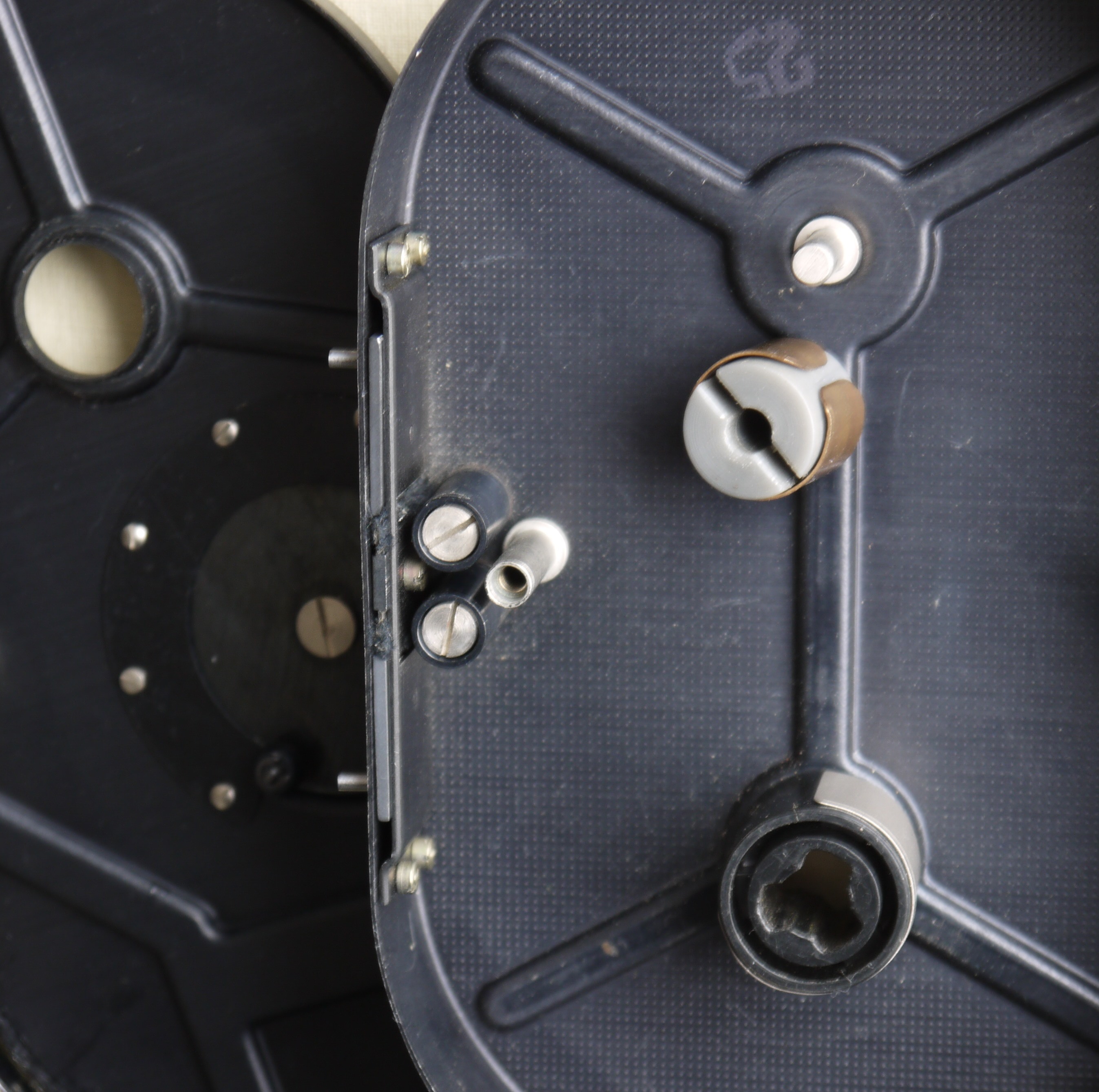

Wir haben eine Krasnogorsk 2 bekommen. Leider haben alle Kassetten nur einen Aufwickelkern. Auf der Abwickelseite gibt es nur einen Dorn. Wenn ich das richtig sehe, müsste es doch zwei Kerne geben?
Kann mir jemand Durchmesser und Höhe des Kerns nennen auf der Abwickelseite? Dann würde ich versuchen, den nachzufertigen.
Der Film wird dort sicher auch von einem Federblech am Kern gehalten? Eine einfache Kerbe zum Halten des Films beim anfertigen des Wickels in der Dunkelkammer oder dem Wechselsack wäre sicher leichter zu fertigen.
Laut Wikipedia passen 30m Film in die Kassette. Ist das korrekt? Sie erscheint mir so klein? Aber vlt täusche ich mich.
Der Abwickelkern hat 13,96 mm AußenØ, Bohrung 4,9 und Länge 15,92. Ein Stahlblechstreifen von 11,9 mm Breite ist darauf gelegt, damit man den Film befestigen kann. Die Mitnehmernut ist 2,05 mm breit und 5 mm tief.

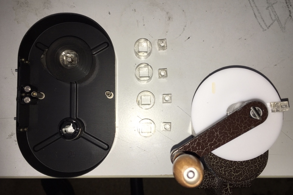

Danke Euch nochmal! Ich hab den Spulenkern für meine Zwecke etwas abgewandelt.
Statt Mitnehmernut kann man den Spulenkern nun direkt auf einen 16mm Umspuler stecken (das weiße ist ein „Hilfsteller“ und Ablänghilfe) und mit kleinem Adapter passt das Quadratloch auf die Kassetten-Spindel.
Mangels Blech gibts eine einfache Kerbe. Gewinnt sicher keinen Designpreis, funktioniert aber gut und soll ja sowieso nie ans Licht der Weöt kommen 🙂
Nicht 3D gedruckt, sondern schlicht lasergeschnitten. Man nutzt halt, was man hat.

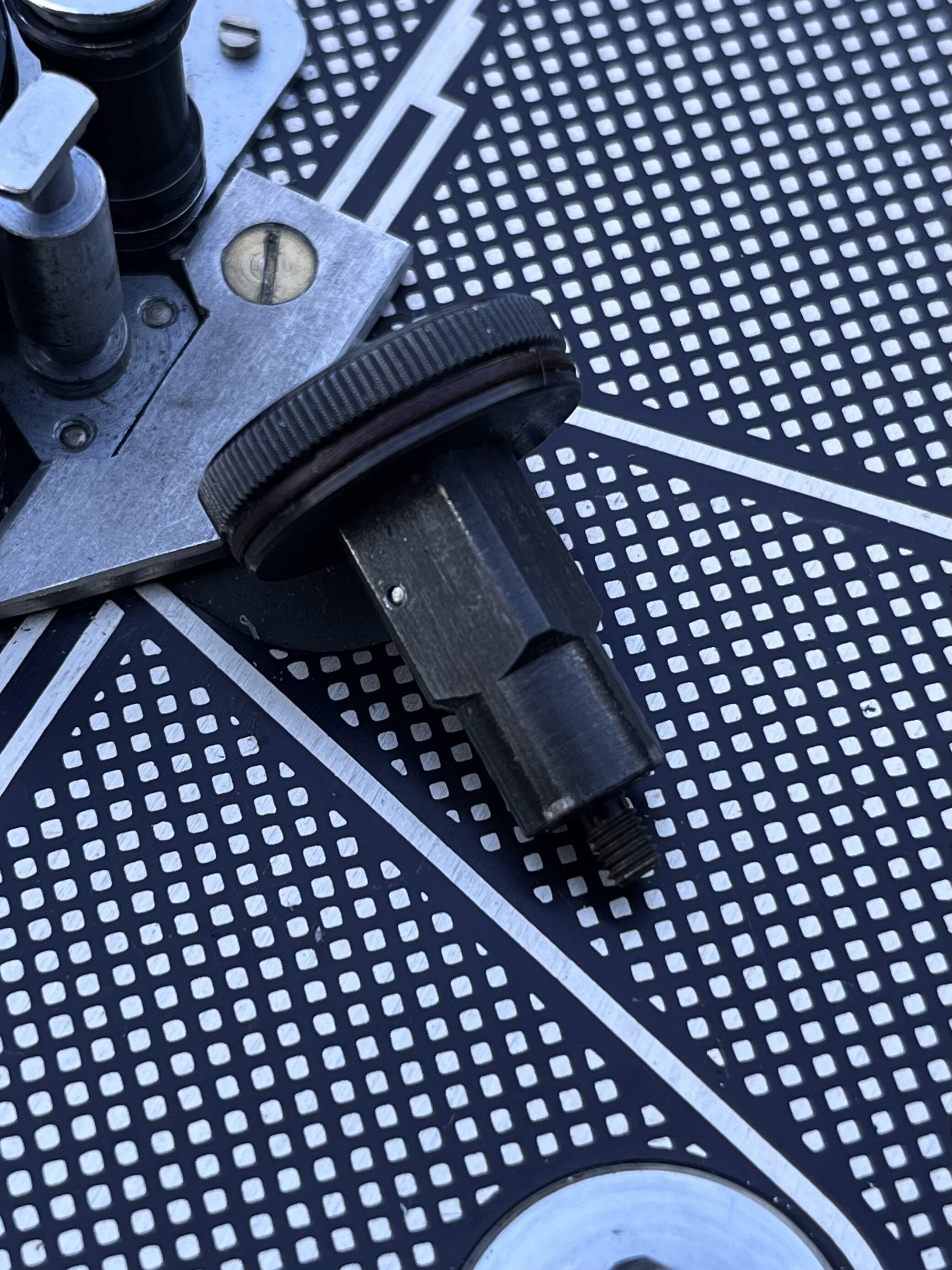

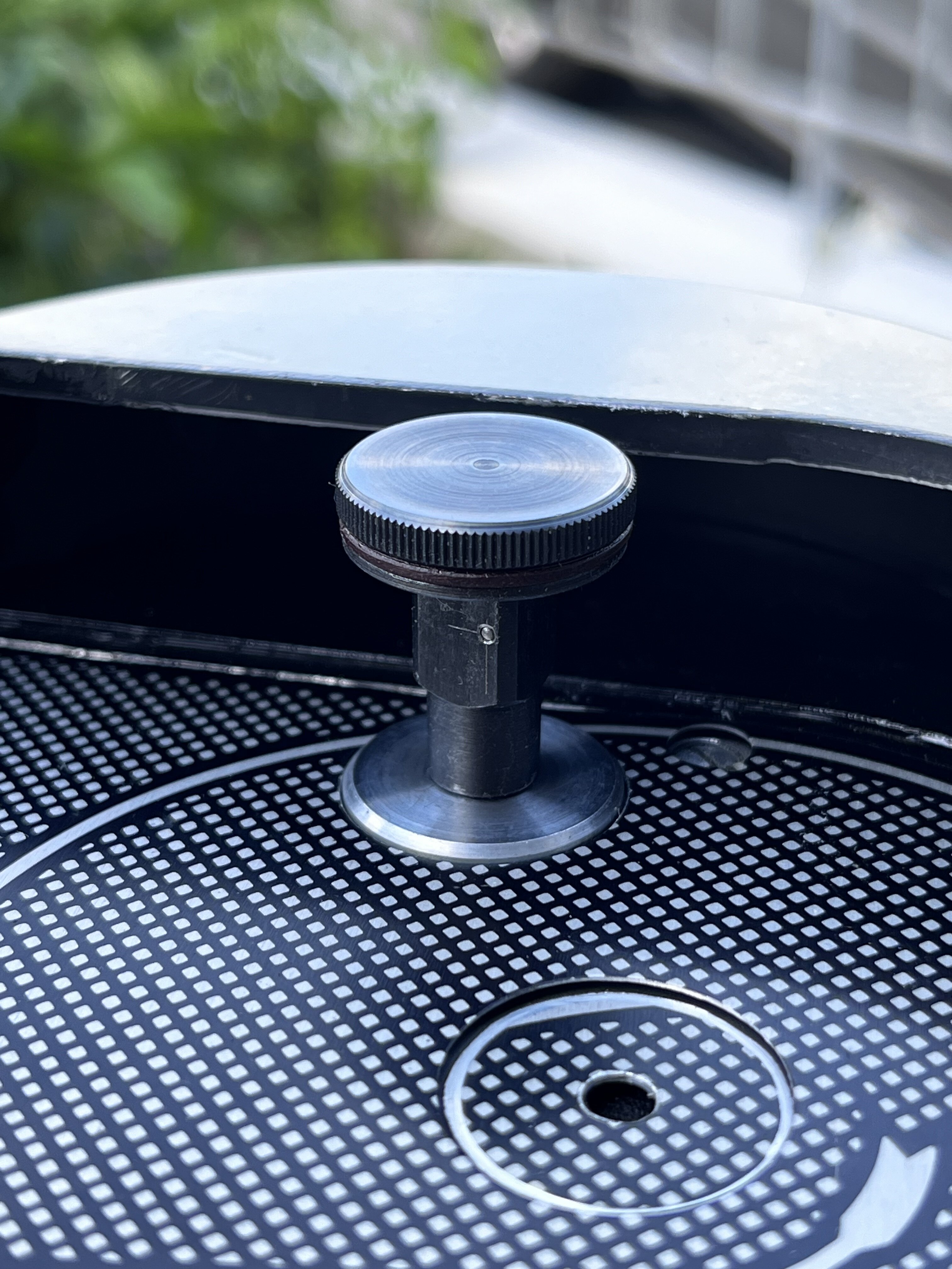

Ich habe ein Problem mit dem Filmtransport einer Krasnogorsk 2, welche wie die im Thread gezeigte, mit 30m Tageslichtspulen arbeitet.
Auf der Abwickelseite gibt es einen Dorn, der nach Platzierung der Spule festgeschraubt wird und sinnvoller Weise frei drehen sollte. Dies tut er aber ausschließlich bei zwei (älteren?) Spulen, die seitlich in der Mitte leicht vertieft sind. Die üblichen 30m Tageslichtspulen, mit weitestgehend ebener Außenseite werden durch den Dorn regelmäßig festgeklemmt. Das Problem ist zwar nervig, lässt sich aber durch Einsatz der zwei anderen Spulen, die ich mit der Kamera erhalten habe, noch umgehen. Erfüllen die beiden Spulen unterschiedliche Normen, oder wurden diese bei dieser Kamera schlicht übergangen?

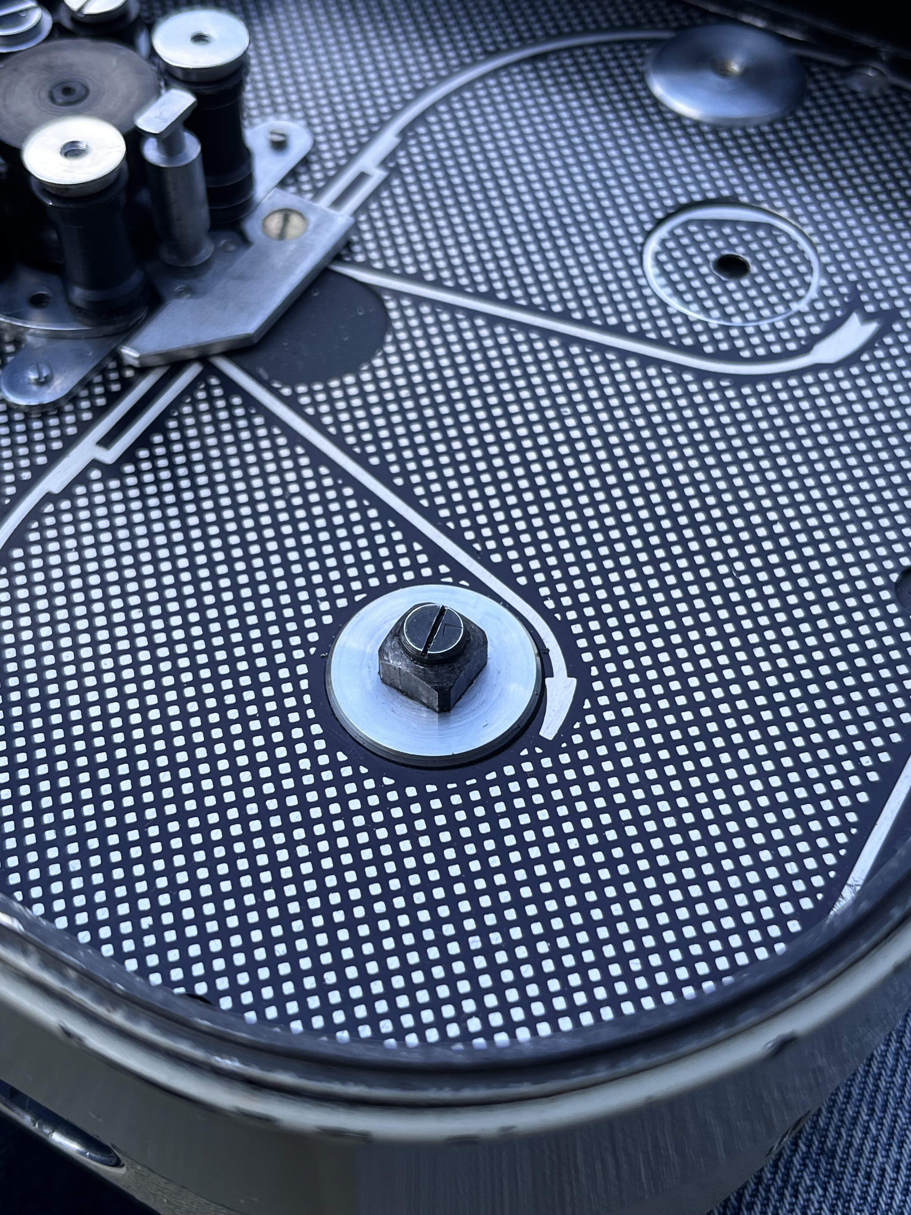

Auf der Aufwickelseite wiederum bewegt sich die kleine Spulenaufnahme im offenen Testbetrieb zwar augenscheinlich zuverlässig, dennoch hatte ich nun beim ersten Testfilm etliche Male Filmstau in der Kamera, da die Aufwicklung offenbar stets nach kurzer Zeit aufgibt. Jetzt ist mir aufgefallen, dass die viereckige Aufnahme zwar fleißig dreht, aber bereits unter leichtem Widerstand einfach stehenbleibt und sich lediglich die Schraube in der Mitte weiterdreht.
image00004.thumb.jpeg.edcd2353a53b3068b5b6be30bef8eb8e.jpegimage00001.thumb.jpeg.ef6ce95e913bb6f97ed311d52ffc1d84.jpeg
Naheliegend wäre es für mich gewesen einfach mal die Schlitzschraube anzuziehen, aber bei einem vorsichtigen Versuch wirkte diese sehr fest, weshalb ich  bezweifle, dass es sich überhaupt um eine gewöhnliche Schraube handelt. Vielleicht kennt ja jmd. die Ursachen der Probleme, Grüße Robert
