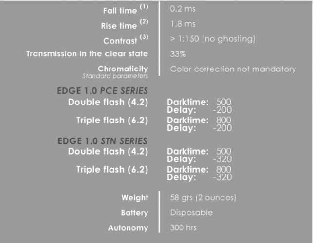

kennt jemand den Unterschied zwischen den Volfoni Edge 1.0 und den Volfoni 1.2 Brillen?
Und, weiß jemand, ob Volfoni mittlerweile den Schwachpunkt" (rausbrechen der halterung der Brillenbügel) behoben haben?
Danke für eure Antworten.
Die sind nicht wirklich fundamental verschieden. Die LCD sind bei der 1.2 minimal besser, schneller, transparenter, höherer Kontrast, die Batterien halten länger, minimal leichter, etc. Ob das Bügel-Plastik ein anderes war, weiss ich nicht. Auswechselbar waren die Bügel jedenfalls schon bei den 1.0. Hast Du denn 1er oder 1.2er?

Ich habe mir meine eigene Edge 1.2 mal angeschaut, die Schwachstelle existiert duchaus auch da, allerdings macht die sich eben erst nach einiger Zeit und bestimmten Benutzungsmustern bemerkbar, daher glaube ich nicht, dass eure Erfahrungen nach einigen Monaten schon vergleichbar sind. Wenn ich Thomas richtig verstanden habe, hat Volfoni die Probleme wohl auch für die 1.2 eingeräumt. Problem ist halt, dass diese Brüche überwiegend auf Materialermüdung zurück gehen und ausserhalb üblicher Gewährleistungsfristen häufiger auftreten. Gleichzeitig ist Volfoni neben der kleinen Rufschädigung natürlich auch interessiert daran, weiter Ersatzbrillen zu verkaufen...
Die Gründe für die Brüche, auch für die am Nasenstück, liegen am zu kurzen Anfassen beim Aufbiegen der Bügel zum Aufsetzen, dabei werden die Seitenteile und das Mittenteil zu starkt belastet, und nach dem 100sten, 200sten, 500sten Mal bei der gleichen Brille ist dann eben Schluss. Fasst man die Bügel ganz hinten im dünneren Bereich dabei an, übernehmen diese den größten Teil der Biegekräfte.
Soweit ich das sehe ist die Spritzgussform zwischen Edge 1.0 und Edge 1.2 nicht verändert worden, allemale nicht in diesen Bereichen. Im Grunde ist die 1.2 eigentlich nur eine elektronische Selektionsstufe der 1.0 (bei der hat es noch unterschiedliche LC-Gläser gegeben - bei der 1.2 nur noch die bessere STN Variante).
